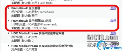

如何打开Framehawk功能及监控它的使用效果
首先你必须把现有的XenApp和XenDesktop环境升级到7.6 FP2版本,接着可以在策略中看到启动Framehawk的策略,如下图所示

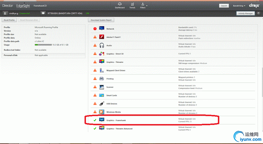

Director上找到Framehawk的数据
在Director的用户细节页面,用户的每个会话我们都能看到一列HDX虚拟通道列表,以及每个通道的状态。

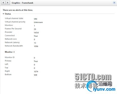

Graphics-Framehawk虚拟通道是新加入HDX面板的通道
点击Graphics-Framehawk可以看到这个通道的更多细节:
需要注意的是,如果没有安装WMIProxy 7.6.300 和XDPoshSnapin Hotfix7.6.300这两个插件,又或者是7.6 FP2之前的VDA版本,那么Framehawk通道状态可能会变灰,无法点击进去看细节。
