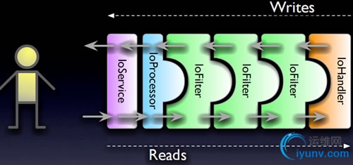

DSC0000.jpg MIINA架构图
  在图中的模块链中,IoService 便是应用程序的入口,相当于我们前面代码中的 IoAccepter,IoAccepter 便是 IoService 的一个扩展接口。IoService 接口可以用来添加多个 IoFilter,这些 IoFilter 符合责任链模式并由 IoProcessor 线程负责调用。而 IoAccepter 在 ioService 接口的基础上还提供绑定某个通讯端口以及取消绑定的接口。

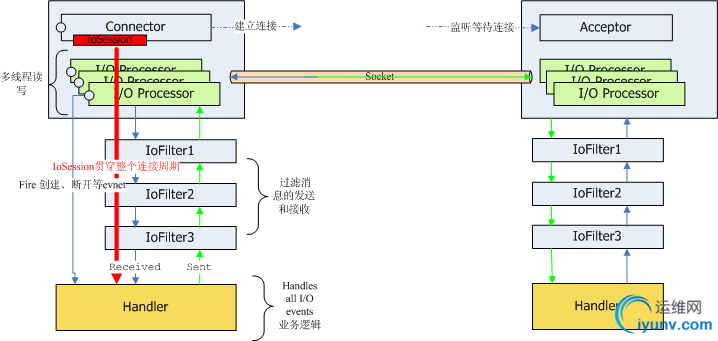

  客户端的通信过程:
  • 通过SocketConnector同服务器端建立连接。
  • 链接建立之后I/O的读写交给了I/O Processor线程,I/O Processor是多线程的。
  • 通过I/O Processor读取的数据经过IoFilterChain里所有配置的IoFilter,IoFilter进行消息的过滤,格式的转换,在这个层面可以制定一些自定义的协议。
  • 最后IoFilter将数据交给Handler进行业务处理,完成了整个读取的过程。
  • 写入过程也是类似,只是刚好倒过来,通过IoSession.write写出数据,然后Handler进行写入的业务处理,处理完成后交给IoFilterChain,进行消息过滤和协议的转换,最后通过I/O Processor将数据写出到socket通道。
  IoFilterChain作为消息过滤链
  • 读取的时候是从低级协议到高级协议的过程,一般来说从byte字节逐渐转换成业务对象的过程。
  • 写入的时候一般是从业务对象到字节byte的过程。
DSC0001.png 客户端通信过程   IoSession贯穿整个通信过程的始终
