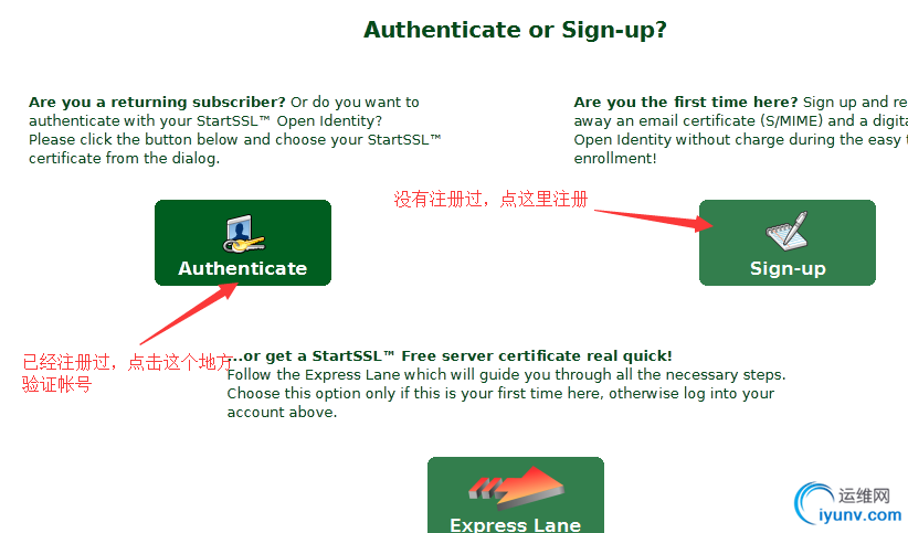

  1. 去www.startssl.com注册一个帐号

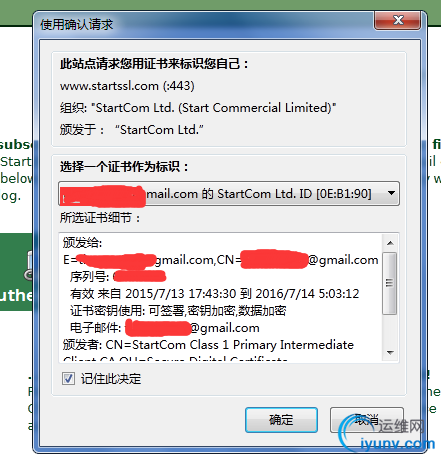

  2. 因为startssl不是那种常见的帐号密码登录的模式,而是不需要密码,甚至也不需要帐号,而是安装一个startssl的个人证书到你的浏览器上,下次进入这个网站,直接在弹出的证书上点确认就可以了,所以,第一次注册后,根据它的引导,会生成一张个人证书,安装至你的浏览器上,这个证书只是用来登录startssl网站用的,没有其它用处。

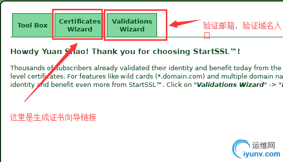

  3. 验证邮箱,验证域名,startssl需要确认你确实是某域名的所有者,所以它会首先要求验证域名的所有权,验证步骤也很简单,假设你的域名是abc.com , 那么它会将验证字符串发送到诸如webmaster@abc.com这样的邮箱,你打开这个邮箱,把验证字符串拷贝并粘贴过去,就算成功了,很简单。
  4. 生成证书,首先会生成一张顶级域证书,再生成一张二级域证书(整个步骤根据它的向导来,就可以了),期间有个密码,是必须要记住的,不然生成的证书,就会没法用了。

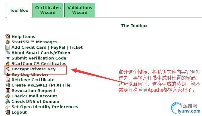

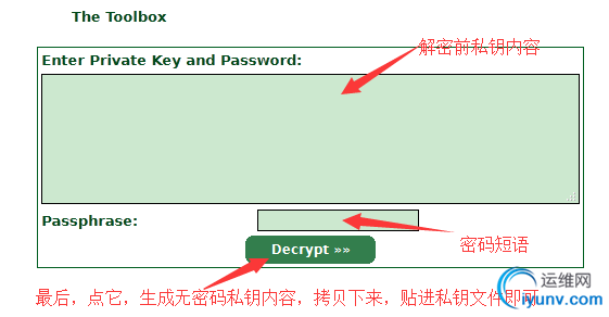

  其实这张ssl.key是加密过的,直接配置到apache上也是可以的,只是这样很不方便,因为,每次启动apache都必须输入一遍密码,所以,你可以直接在线解密这个私钥的.
  这样生成的私钥,配置到Apache上,就不需要启动Apaceh时输入密码短语了。
