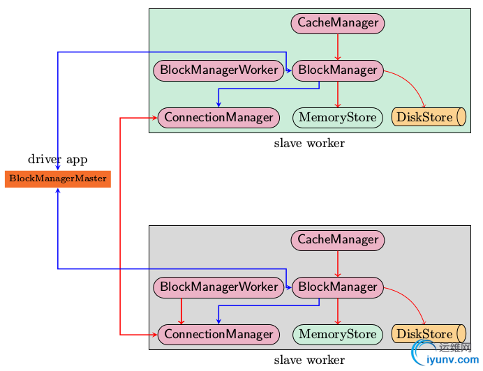

  Spark计算速度远胜于Hadoop的原因之一就在于中间结果是缓存在内存而不是直接写入到disk,本文尝试分析Spark中存储子系统的构成,并以数据写入和数据读取为例,讲述清楚存储子系统中各部件的交互关系。
存储子系统概览
  上图是Spark存储子系统中几个主要模块的关系示意图,现简要说明如下
  • CacheManager  RDD在进行计算的时候,通过CacheManager来获取数据,并通过CacheManager来存储计算结果
  • BlockManager   CacheManager在进行数据读取和存取的时候主要是依赖BlockManager接口来操作,BlockManager决定数据是从内存(MemoryStore)还是从磁盘(DiskStore)中获取
  • MemoryStore   负责将数据保存在内存或从内存读取
  • DiskStore        负责将数据写入磁盘或从磁盘读入
  • BlockManagerWorker  数据写入本地的MemoryStore或DiskStore是一个同步操作,为了容错还需要将数据复制到别的计算结点,以防止数据丢失的时候还能够恢复,数据复制的操作是异步完成,由BlockManagerWorker来处理这一部分事情
  • ConnectionManager 负责与其它计算结点建立连接,并负责数据的发送和接收
  • BlockManagerMaster 注意该模块只运行在Driver Application所在的Executor,功能是负责记录下所有BlockIds存储在哪个SlaveWorker上,比如RDD Task运行在机器A,所需要的BlockId为3,但在机器A上没有BlockId为3的数值,这个时候Slave worker需要通过BlockManager向BlockManagerMaster询问数据存储的位置,然后再通过ConnectionManager去获取,具体参看“数据远程获取一节”

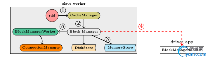

  数据写入的简要流程
  • RDD.iterator是与storage子系统交互的入口
  • CacheManager.getOrCompute调用BlockManager的put接口来写入数据
  • 数据优先写入到MemoryStore即内存,如果MemoryStore中的数据已满则将最近使用次数不频繁的数据写入到磁盘
  • 通知BlockManagerMaster有新的数据写入,在BlockManagerMaster中保存元数据
  • 将写入的数据与其它slave worker进行同步,一般来说在本机写入的数据,都会另先一台机器来进行数据的备份,即replicanumber=1
