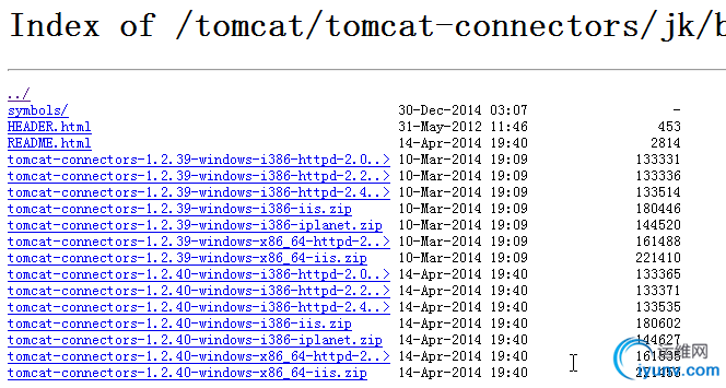

  3)Tomcat 连接器——JK:
  http://mirrors.cnnic.cn/apache/tomcat/tomcat-connectors/jk/binaries/windows/
  打开连接后下载版本:tomcat-connectors-1.2.40-windows-i386-httpd-2.2.x.zip

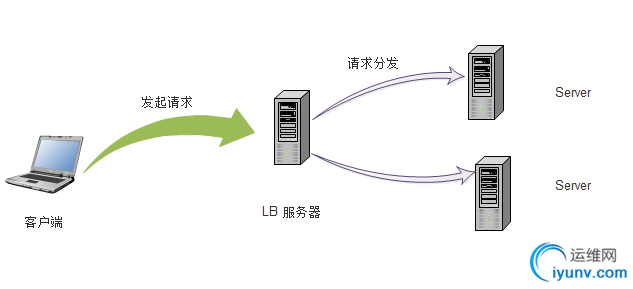

集群设计
  下面是一个集群设计架构图:
  如果是使用WebLogic或者是使用Glassfish等服务器,只需要根据相关说明做出相关配置即可。但是不论使用什么服务器,架构都是上面这样的。
  Tomcat是单实例的,也就是说一个Tomcat只能作为一个Server来使用。

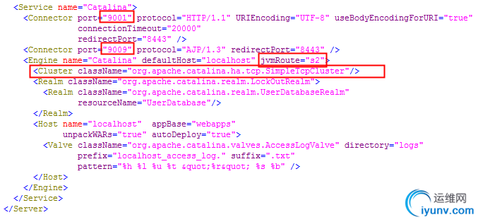

  然后配置如下:
  为添加jvmRoute,变为:
  去掉前后的注释。
  配置完成后如图:
  S1:
  S2:

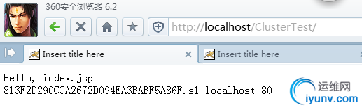

  输入链接:http://localhost/ClusterTest即可:

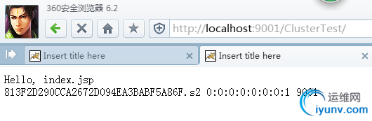

  可以看到sessionId(点号前面那一段),主机名称,请求的端口号。其中点号后面的表示是处理请求的Server名称。不断的刷新浏览器,seesionId是一样的,只是server名称不同。
  也可以直接使用浏览器访问S1或者S2:
