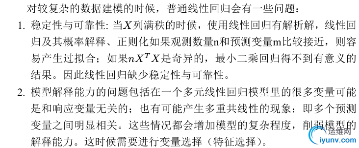

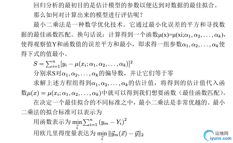

  机器学习算法是的主要目的是找到最能够对数据做出合理解释的模型,这个模型是假设函数,一步步的推导基本遵循这样的思路
  • 假设函数
  • 为了找到最好的假设函数,需要找到合理的评估标准,一般来说使用损失函数来做为评估标准
  • 根据损失函数推出目标函数
  • 现在问题转换成为如何找到目标函数的最优解,也就是目标函数的最优化

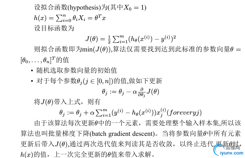

  具体到线性回归来说,上述就转换为

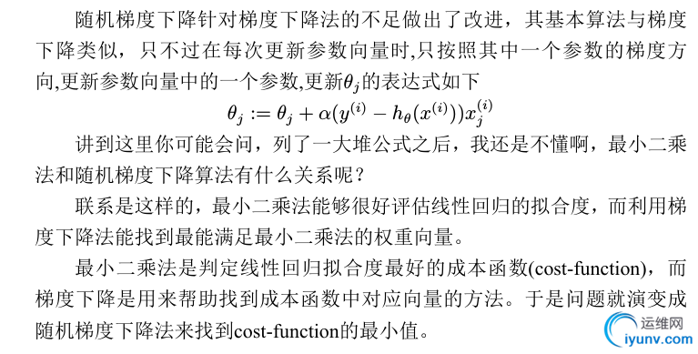

梯度下降法

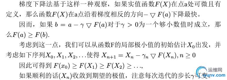

  那么如何求得损失函数的最优解,针对最小二乘法来说可以使用梯度下降法。
算法实现

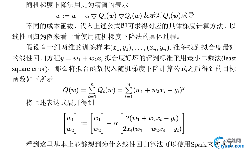

随机梯度下降
正则化

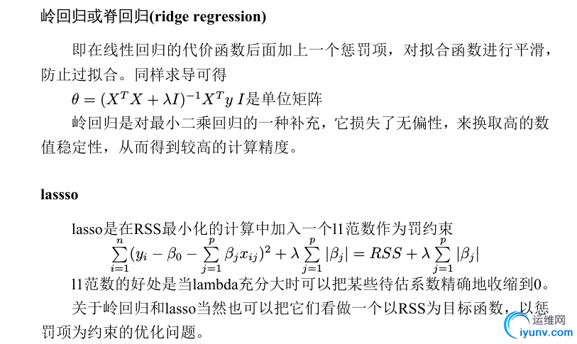

  如何解决这些问题呢?可以采用收缩方法(shrinkage method),收缩方法又称为正则化(regularization)。
主要是岭回归(ridge regression)和lasso回归。通过对最小二乘估计加
入罚约束,使某些系数的估计为0。

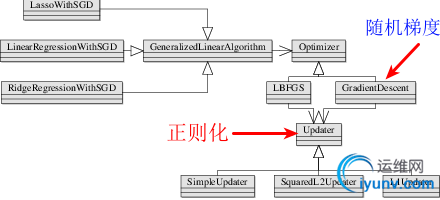

  那么Spark mllib针对线性回归的代码实现也是依据该步骤来组织的代码,其类图如下所示

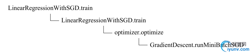

  函数调用路径
  train->run,run函数的处理逻辑
  • 利用最优化算法来求得最优解,optimizer.optimize
  • 根据最优解创建相应的回归模型, createModel

正则化过程
  根据本次迭代出来的梯度和误差对权重系数进行更新,这个时候就需要用上正则化规则了。也就是下述语句会触发权重系数的更新
  val update = updater.compute(
weights, Vectors.fromBreeze(gradientSum / miniBatchSize), stepSize, i, regParam)
  以岭回归为例,看其更新过程的代码实现。
class SquaredL2Updater extends Updater {
override def compute(
weightsOld: Vector,
gradient: Vector,
stepSize: Double,
iter: Int,
regParam: Double): (Vector, Double) = {
// add up both updates from the gradient of the loss (= step) as well as
// the gradient of the regularizer (= regParam * weightsOld)
// w' = w - thisIterStepSize * (gradient + regParam * w)
// w' = (1 - thisIterStepSize * regParam) * w - thisIterStepSize * gradient
val thisIterStepSize = stepSize / math.sqrt(iter)
val brzWeights: BV[Double] = weightsOld.toBreeze.toDenseVector
brzWeights :*= (1.0 - thisIterStepSize * regParam)
brzAxpy(-thisIterStepSize, gradient.toBreeze, brzWeights)
val norm = brzNorm(brzWeights, 2.0)
(Vectors.fromBreeze(brzWeights), 0.5 * regParam * norm * norm)
