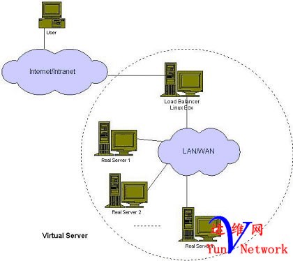

虚拟服务器的体系结构如图2所示,一组服务器通过高速的局域网或者地理分布的广域网相互连接,在它们的前端有一个负载调度器(LoadBalancer)。负载调度器能无缝地将网络请求调度到真实服务器上,从而使得服务器集群的结构对客户是透明的,客户访问集群系统提供的网络服务就像访问一台高性能、高可用的服务器一样。客户程序不受服务器集群的影响不需作任何修改。系统的伸缩性通过在服务机群中透明地加入和删除一个节点来达到,通过检测节点或服务进程故障和正确地重置系统达到高可用性。由于我们的负载调度技术是在Linux内核中实现的,我们称之为Linux虚拟服务器(LinuxVirtual Server)。
图3Linux虚拟服务器框架

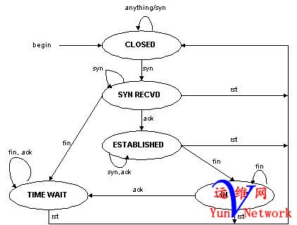

在这里需要指出,根据缺省的TCP/IP协议栈处理,请求报文的目标地址为VIP,响应报文的源地址肯定也为VIP,所以响应报文不需要作任何修改,可以直接返回给客户,客户认为得到正常的服务,而不会知道究竟是哪一台服务器处理的。
图6:半连接的TCP有限状态机

VS/DR负载调度器跟VS/TUN一样只处于从客户到服务器的半连接中,按照半连接的TCP有限状态机进行状态迁移。
