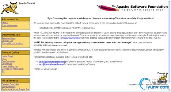

http://localhost:8080/
  这就是传说中那只小猫,看到它说明我们的tomcat已经安装成功,并且已经启动。现在我们将Hudson.war复制到${tomcat_path}/webapps文件夹下。在浏览器中输入如下地址:

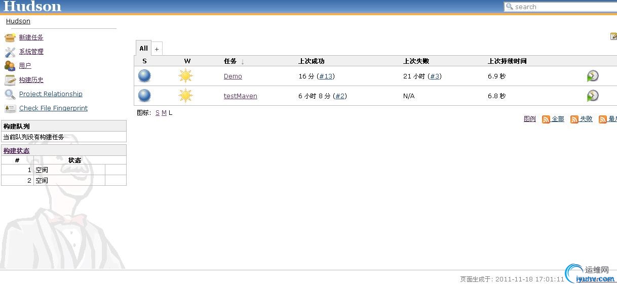

http://localhost:8080/hudson
  如果成功得到如下页面:
  其中可以看到我部署了两个项目。

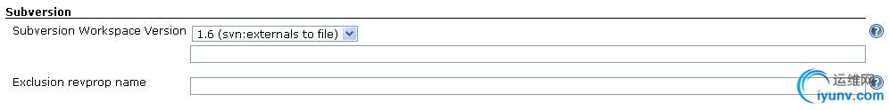

  下面是版本控制工具配置:
由于我们使用的是svn,所以cvs那栏可以空着,在下面的subversion中配置使用的svn版本。我使用的是svn 1.6。所以选择如上图选项。

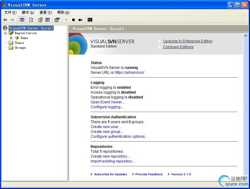

下面是配置本机上的svn服务器,我们这里使用VisualSVN,由于VisualSVN采用界面化的配置,所以相对SVN 1.4.5要容易的多。安装后运行看到如下界面:
证明你的VisualSVN已经启动了,首先要有个身份,首先在User下建立一个用户,然后在左边的Repositories下建立一个自己的仓库,比如我们这里命名为Demo。

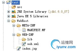

然后我们构造一个java web的工程,工具可以任意,Eclipse,MyEclipse都可以。
我使用MyEclipse 构建一个工程名为test。其结构如下图:
最简单的web工程。建好就可以了。到test工程所在目录下,新建build.xml文件,如下图。

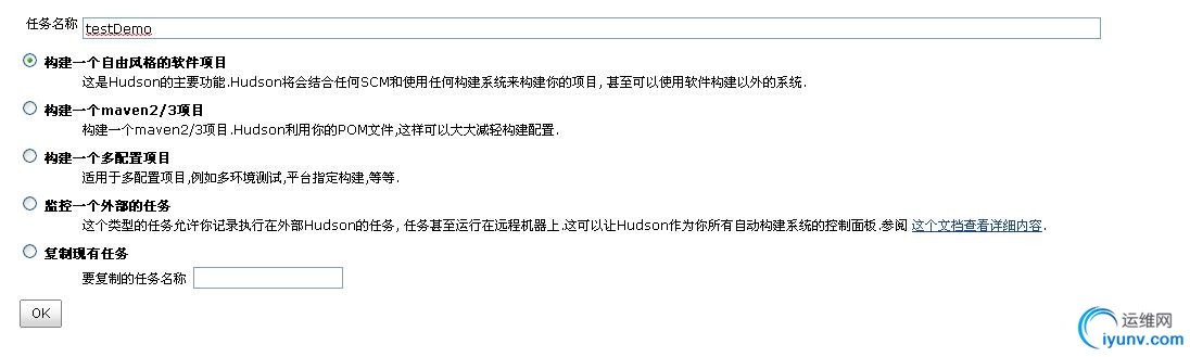

点击ok按钮,等待上传成功后关闭上传窗口。现在我们就能够在Hudson中新建一个构建项目了。打开浏览器,输入http://localhost:8080/hudson打开Hudson的主页,选择构建一个自由风格的软件项目,并给项目命名,这里使用testDemo。
点击OK后,进入项目的配置界面,其中最重要的是Source Code Management,在其中选择Subversion后会有如下图的展开。

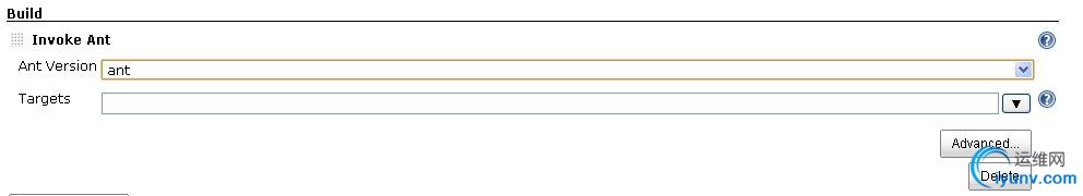

在下面我们还要指定我们要使用ant。
点击add build step按钮选择Invoke Ant得到如下展开:
在其中选择我们hudson中配置的ant。
