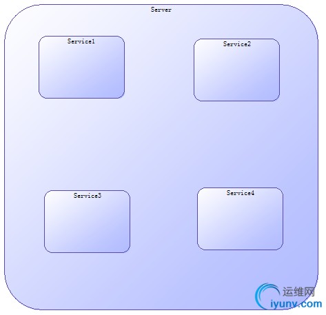

  通过Server接口至少我们能够得出结论:Server中包含多个Service对象。
  结构如下:

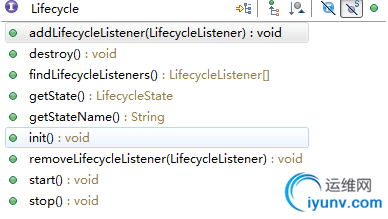

  值得注意的是Server借口继承了Lifecycle接口,
public interface Server extends Lifecycle
  Lifecycle 接口就是来控制Server极其组件的生命周期的,组件实现Lifecycle借口,就可以提供一致化的机制来启动和停止组件。下面看一下 Lifecycle的内容:

  下面就是Lifecycle接口定义的方法列表:

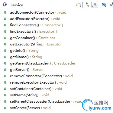

  既然Server中包含的主要对象就是Service,实现了Service就是对外提供服务了,下面在看一下Service的接口定义:
  看了定义的方法之后,很想逐一说明一下,可能会发现问题:
  在Service中添加或移除connector的方法:
public void addConnector(Connector connector);
public void removeConnector(Connector connector);
      说明在每个Service中有多个Connector。
  在Service中添加或移除Executor的方法:
public void addExecutor(Executor ex);
public void removeExecutor(Executor ex);
    返回所有Connector的方法:
public Connector[] findConnectors();
  返回所有executor的方法:
public Executor[] findExecutors();
  设置和获取Container的方法:
public Container getContainer();
public void setContainer(Container container);
  获取和设置关联的Server对象的方法:
public void setServer(Server server);
public Server getServer();
  给Service设置获取名称的方法:
public void setName(String name);
public String getName();
  以上就是Service接口定义的主要方法,得出在Service中包含一个或多个Connector,包含一个或多个Executors和一个Container对象。接着上面的Server---Service图我们可以得出如下关系图:

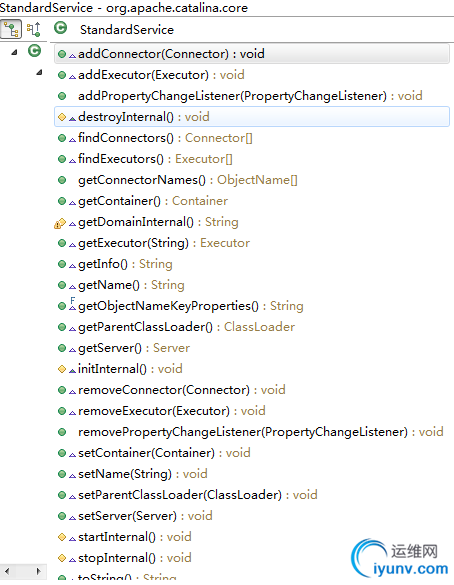

  Server的主要接口已经介绍完了,下面看一下一些关键类的实现:
  Server接口的标准实现是StandardServer类,同时StandServer也继承了LifecycleMBeanBase类,看一下StandardServer中几个重要方法的实现:
  找几个重要的方法说明一下:
  向保存Connector的数组中添加新的Connector对象的方法addConnector,代码实现如下:
