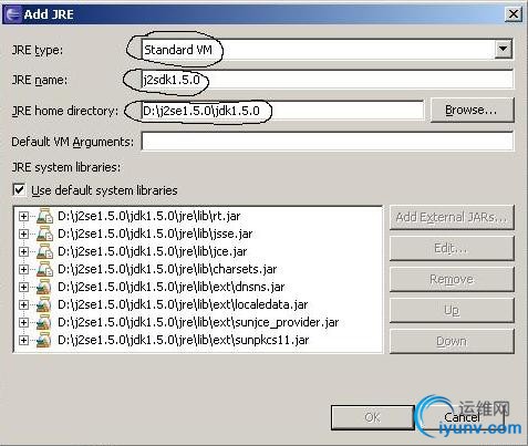

  必须在eclipse中配置安装的jdk,否则项目中会报很多错误。配置步骤如下:
      首先假设刚才的jdk安装目录是D:\j2se1.5.0\jdk1.5.0;
    接下来,启动eclipse,进入window->preferences,选择java->Installed JRES(如下图所示),系统中会有一个默认的jre,即:c:\j2sdk1.4.2(下图jre列表的第一行jre),点中该jre,点击“Remove”按钮将其移除掉(不移除也可以):
    然后点击Add按钮,出现下面的对话框,点击“Browse...”按钮,选择刚才安装的jdk目录(即D:\j2se1.5.0\jdk1.5.0):
    然后点击OK,结果如前一张图所示;
