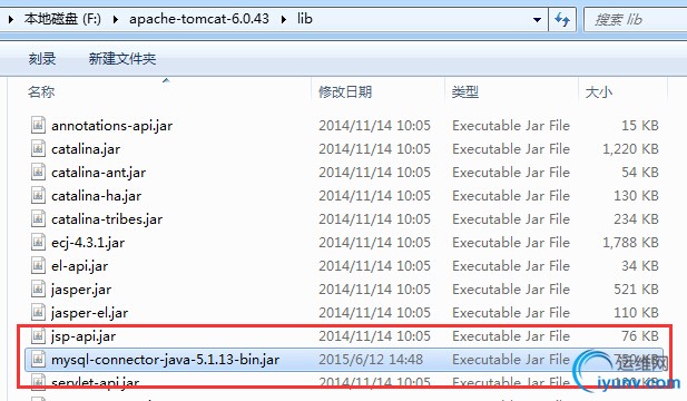

    1 放置驱动
  在tomcat根目录下的Lib中放置mysql驱动。
