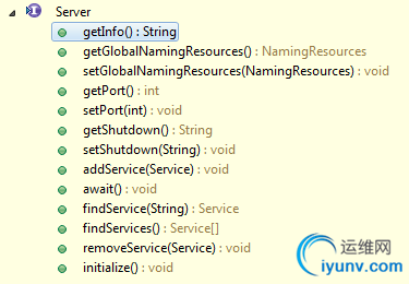

  • server:代表着整个Catalina(Tomcat内核代号)系统,系统基础,启动入口,全局资源,下属service。注意这里的port是管理用的(比如shutdown什么的),不是http监听端口。

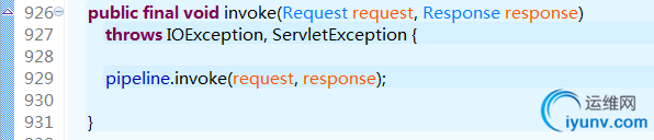

  容器是tomcat 5中的重要思想。一个容器是负责处理加工来自外部的请求并将结果返回的模块。所有的容器都实现了Container这个接口,其采用了典型的Compositor模式。成员中其中较重要的是pipeline与resource。一个请求是通过invoke方法到达的,Host、Wrapper、Context都继承ContainerBase。前者依次被后者包含,Tomcat
5 对这几个的默认实现均称为StandardXXX,如StandardEngine。 Invoke方法在ContainerBase中的实现即简单的调用pipeline的invoke,如下:
  通过执行pipeline的valve,执行相应的操作。上层数据的递交就是通过pipeline实现的。容器还采用了Observer模式来分发消息,每当容器发生图3所示事件时,都会通知listener。其实不仅是容器,这种设计思想还贯穿于整个设计中。

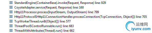

  TcpWorkerThread 是PoolTcpEndPoint的内联类,继承了ThreadWithAttribute接口。可以理解成一个Runable的类。PoolTcpEndPoint里的ThreadPool执行的就是TcpWorkThread任务。启动时,PoolTcpEndPoint会从ThreadPool里取一个线程来监听端口,一旦有连接进来,它就会从ThreadPool里再取一个继续监听。当一个连接进来并最终到达Container(也就是StandardEngine)来进行对应的处理。先来看看整个请求调用的栈:
  大概有这么几个步骤:
  • 连接进入后,一直执行serverSocket.accept方法并处于block状态的TcpWorkThread会返回socket对象,如果设置了SSL,会进行SSL握手,之后将socket包装成TcpConection递交给Http11ConnectionHandler继续进行处理;
  • Http11ConectionHandler主要是从socket从提取出InputStream与OutputStream,然后调用prosessor.process()交给Http11Processor来解析http请求,也就是说Http11Processor才是真正读取HTTP请求体的单元;
  • Http11Processor主要任务就是解析HTTP请求,它会把InputStream与OutputStream包装成InternalInputBuffer与InternalOutputBuffer,它们主要提供了HTTP头解析的功能。之后设置好maxKeepAlive、timeout(比如上传超时)等socket相关属性,再有就是HTTP一些属性,如是GET请求还是POST等。最后就是对请做一些检查与限制了,如什么样的agent
    直接deny之类的,然后调用adapter.service()交给CoyoteAdapter处理,之后便进入了Container,对应不同的业务处理逻辑。

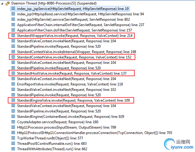

  先来看看整个调用的栈情况,接着HTTP(TCP)请求之后,继续跟踪: DSC00013.png
  需要说明的是,index_jsp这个类是根据jsp页面自动生成的,所以上看去有些古怪^_^
  • 前面我们说到Http11processor会调用CoyoteAdapter以将数据传给上层Container。顾名意义,CoyoteAdapter使用了Adapter模式,即适配上层容器,实际作用就是将请求转发给上层Container。为了适应Container的参数要求,其会对请求再次做一些处理。主要是集中在“postParseRequest()”方法中,关键代码如下: DSC00014.png

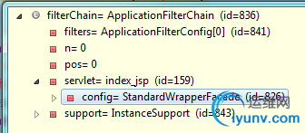

  • Container的invoke()实际上就是简的调用其pipeline的invoke()方法,pipeline里的basicValve为StandardHostValve,它会调用StandardHost的pipeline,然后是StandardContextValve,再调用自己的pipeline,再是StandardWrapperValve,调用pipeline,最后便到了StandardWrapper这里。同样wrapper也是调用自己的pipeline,即StandardWrapperValve,它负责分配servlet(如果此servlet工作在SingleThreadMode(STM)下,则每次都需要分配新的serlvet,后详。
  • 同样StandardWrapperValve也是调用自己的pipeline,即StandardWrapperValve,它负责分配servlet(如果此servlet工作在SingleThreadMode(STM)下,则每次都需要分配新的serlvet,后详。然根据servelt与Request创建FilterChain,这里的filter就是我们在tomcat里配置的filter,ApplicationFilterChain调用servlet.service((HttpServletRequest)

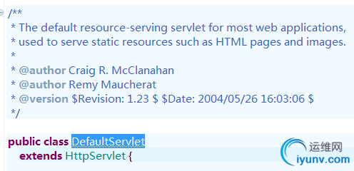

  上面说的是动态servlet的请求过程,那么静态资源又是怎么样响应的呢?那我们知道,HTTP请求实质上就是处理GET,POST,PUT,DELETE四种请求,所以静态资源本质上也是由一个servlet来处理的,当然这个servlet不同于JSP的,他是一种HTTP
  资源的加载逻辑在org.apache.catalina.servlets.DefaultServlet.getResources()方法中。其主要逻辑就是先试着在servlet context(即你应用的根,如:E:jakarta-tomcat-5.0.28-srcjakarta-tomcat-5buildwebappsROOT)里寻找资源,如果没有再在JDNI里寻找,如果仍然失败了,就返回null。

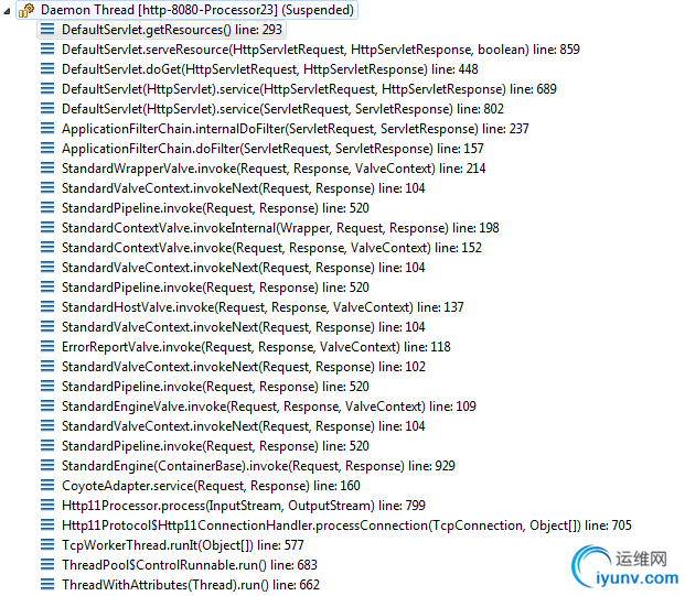

  现在我们来请求http://localhost:8080/tomcat.gif
来看看其调用栈: DSC00019.png
  开始仍然是一路请求到wrapper容器,之后到defaultServelt,再到getResource。总之,从下往上看,非常清楚的。DefaultServer获取资源的方式有根据JNDI与servletContext两种。

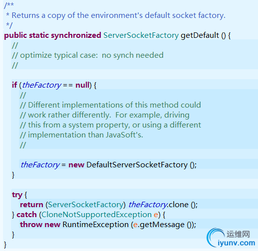

factory
  工厂模式是个很简单的模式,到处可见。比如org.apache.tomcat.util.net.ServerSocketFactory,此工厂负责生产java.net.ServerSocket。为了方便,工厂本身又是一个单例,所以这里又会涉及一些同步问题,一般有double
check,staic initialization之类的方便,不过tomcat里却用的是最简单当然也最有效的方法,就是synchronized method :)

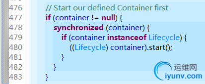

double check
  standardservice 478行
  严格来说,只有使用的是1.5JDK及以后的版本,同时将container标记为volatile才能完全的线程安全,不然可能获取到未初始化完全的对象(见《Concurrency In Practice》16.2.4.Double Checked Locking 一节)。

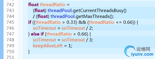

zombie control
  这个问题子来源于 http11processor 第745行:
  这个就太明显了,就不多说了。
