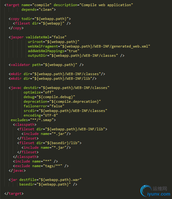

  下面看看这个构建脚本都包括什么任务:
  1 编译:
  编译和校验应用。这部分功能可以独立使用,并且不需要运行中的tomcat。经过编译的应用只能与相应版本的tomcat相关联,不能保证在其他版本的容器中也能使用,这是因为编译生成的代码与运行的组件有关系。需要注意的是,这个任务也会自动编译在/WEB-INF/classes目录下的类。
  2 部署:在tomcat容器中部署应用
  3 解除部署:解除应用的部署
  4 开始:开始web应用
  5 重新加载:重新加载web应用
  6 停止:停止web应用
