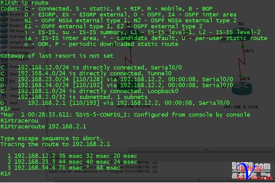

1)假如没有使用静态路由指明要使用tunnel,而讲环回口宣告进入ospf进程中,采用动态路由协议,那么在R1上traceroute 192.168.2.1的结果是:
这样就只能按照原来的路径进行转发了!!!

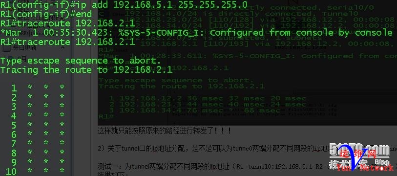

测试一:为tunnel两端分配不同网段的ip地址(R1 tunnel0:192.168.5.1 R2 tunnel0:192.168.4.2 )
结果如下:

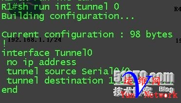

测试二:不为tunnel0分配ip地址
结果如下:
总结:笔者认为:由于在R1和R4上配置了静态路由,tunnel0为静态路由的出接口或者下一跳!而我们由静态路由,静态的路由的下一跳必须可达,否则该条路由不能加入路由表中!

R1 的tunnel0接口:
R1的静态路由:
R1的即时路由表:
可见,tunnel0存在ip地址是静态路由存在的必要条件。
