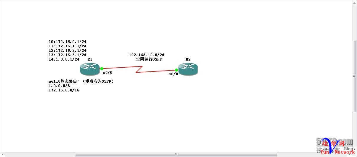

实例:如图

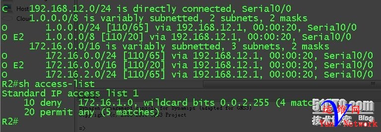

基本配置结束后,可以在R2上检查到一共六条ospf路由:
下面我们在R2上使用分发列表distribute-list来操控路由:(Tips:一个路由进程下面仅能配置一条分发列表,否则,后配置的会覆盖之前配置)
1)a.使用标准ACL能够匹配掩码相同,子网不同的条目的证据:
Distribute-list1 in
Access-list 1 deny 172.16.1.0 0.0.2.255 删除1.0,3.0路由
Access-list 1 permit any
结论:标准的ACL完全能够匹配掩码相同,子网不同的条目

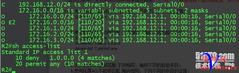

b.使用标准ACL不能够匹配子网相同,掩码不同的路由条目:
Distribute-list 1 in
Access-list 1 deny 1.0.0.0
结论:使用acl匹配1.0.0.0/8,但是实际效果却是拒绝了1.0.0.0/24,1.0.0.0/8两条路由,所以不适用!

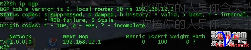

在r2上
Router bgp 100
Neighbor192.168.12.1 remote-as 100
Neighbor192.168.12.1 distribute-list 100 in
Access-list100 permit ip 1.0.0.0 0.0.0.0 255.0.0.0 0.0.0.0
总结:(目前仅仅使用与BGP的高级配置中neighbor x.x.x.x distribute-list x in ,其他协议中不做探究)

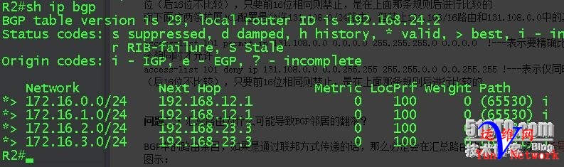

问题二:汇总路由为什么可能导致BGP邻居的翻滚?
BGP中的路由条目,如果是通过联邦方式传递的话,那么必定会在汇总路由的AS-PATH上添加括号,以示区分。
图示:
以172.16.0.0/24为例,在R2上使用aggregate-address 172.16.0.0 255.255.252.0 as-set汇聚后,那么汇总路由的PATH属性可能为
((65530)(65531)),而在程序中是不支持此种命令的说!所以,我们需要在R2上,对于不同的联邦as,分别汇总!!!切记切记!
