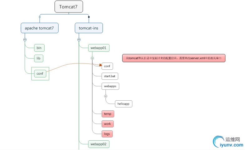

  步骤如下:
  1.下载一个免安装版本的```tomcat7```。
  2.在tomcat目录创建一个tomcat-ins文件夹,该文件夹作为多实例的根目录。
  3.分别针对每个实例创建自己的tomcat目录文件夹(conf/webapps)logs、work、temp在启动web程序的时候,会自动创建,所以无需手动创建了。
  4.进入下载好的tomcat7目录,将conf文件夹下的文件复制到每个实例目录下的conf文件下。
  5.修改此conf文件夹中server.xml的端口号(Server port,Connector port ,AJP port)。6.最后通过一个启动脚本启动这些实例。具体步骤如下讲解:
  上面步骤中的前四项都是废话,通过一个图解应该一目了然。
  上图中, 左侧的apache tomcat7目录就是解压缩后的默认目录, 删掉了其他无用的文件夹。
  tomcat-ins目录就是多实例的根目录,余下的就是针对每个web实例创建相应的目录。再将conf文件中的配置信息复制过来。修改相关端口号。
  最后编写一个bat批处理文件来测试启动实例。bat文件位置上图所示
