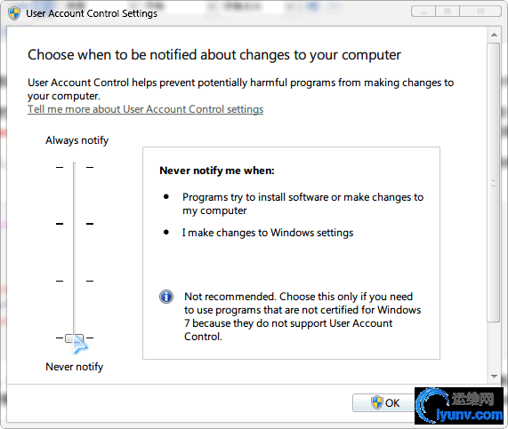

  值得注意的是,可能有人会发现在编辑好 tomcat-users.xml 文件后无法保存,其实这正是才生这个问题的根本原因:编辑这个文件是需要管理员权限(即本文所讨论的问题是在 Windows 下发生的)。究其原因,是因为把 Tomcat 发行包放到了一个需要管理员权限才能修改的位置,比如:系统盘的 Program Files 目录下。解决方法有两个,一是为 Tomcat 搬家,二是关掉 Windows 的 UAC 提示(滑杆拉到最底下然后重启)。我选择的是第二种。我想之所以会出现本文所讨论的问题,大概也是这个原因,即 Netbeans 在自动配置时没有权限修改这个文件,否则的会就会自动创建一个角色为“manager-script”的用户。当然,这只是我的猜测,有兴趣的可以测试一下。
