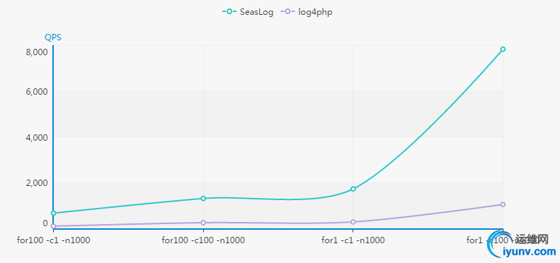

也有很多开源log类库弥补了上述缺陷,如log4php、plog、Analog等(当然也有很多应用在项目中自己开发的log类)。其中以log4php最为著名,它的设计精良、格式完美、文档完善、功能强大。但是经过测试,log4php的性能非常差。
这是log4php与SeasLog的性能对比图:
