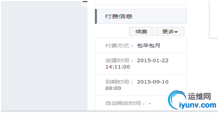

       硬件是基础设施,必须打好硬件稳定的基础。传统的硬件选型一般都是购买HP,DELL的机架式服务器,根据自己的需求选择CPU,内存,硬盘等,这种方式有一个弊端就是不能很方便的对硬件进行后期扩容,买了后一般情况下就定型了,而且还要托管,购买带宽,后期的硬件维护也是需要自己来做。面对这些问题,我觉得选择当下比较炙手可热的云服务器是个不错的选择。它解决了:
1) 硬件型号不再重要,自然也就不会成为网站发展的瓶颈,CPU,内存,硬盘等硬件的大小都是弹性的,根据自己使用的情况随时可以增大和减小
2) 云服务器提供商提供托管场地和网络带宽设施
3) 因为云服务器提供商一般都有大量的服务器,所以会专门有一个机房工程师每天做硬件,网络的巡检工作,及时发现问题并将基础问题处理在萌芽阶段
4) 对磁盘IO要求比较高的,可以选择购买本地磁盘和SSD磁盘来解决问题
总的来说,选择云服务器比较省心,而且国内的云服务器也逐渐的成熟起来,我个人使用云服务器这种方式7个月了,截止目前,硬件,网络都没有出现过问题,还是比较稳定的。当然大型云服务器提供商是比较好的选择,阿里云、腾讯云、Ucloud都不错。具体选择哪家,可以根据自己的实际情况来酌情选择。

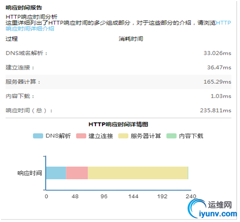

可用性监控:
网站当下是否能够正常访问,这是一个最基本的要求。但我们不可能实时去盯着,这里需要有个实时监控的服务去不断的探测,提供这样服务的工具有很多,例如nagios,zabbix等开源产品就是专门做这个事情的,周期性的探测网站的可用性,不过这种产品有一个很大的局限性,就是nagios和zabbix是部署在和自己网站同样的网络环境中,常常会出现nagios探测是好的,但外部访问却不行的状况。
这里我选择了一个第三方公司的产品——云智慧的监控宝,来做我的blog的可用性监控,其实现原理是使用它在全世界托管的监测服务器来周期性的访问我的blog,这种监控比较接近于实际用户访问,比较有说服力,如果发现了问题,会有一个告警信息发送到手机、邮件上。
图1
图2

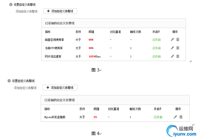

五.稳定之硬件资源使用监控和并发数监控
       压力测试的目的就是为了能够在这一环节有的放矢,网站上线后通过可用性监控得知网站是否能正常访问。在通过硬件资源使用情况和web服务的并发数监控,在监控中将告警阀值设置为压力测试过程中的80%为准。通过这样的实时监控,就对自己的服务器的运行情况有一个立体式的掌控,让其能够运行在正常的区间中。
