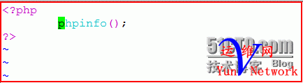

编辑/usr/local/nginx/html/目录下的index.php内容如下:

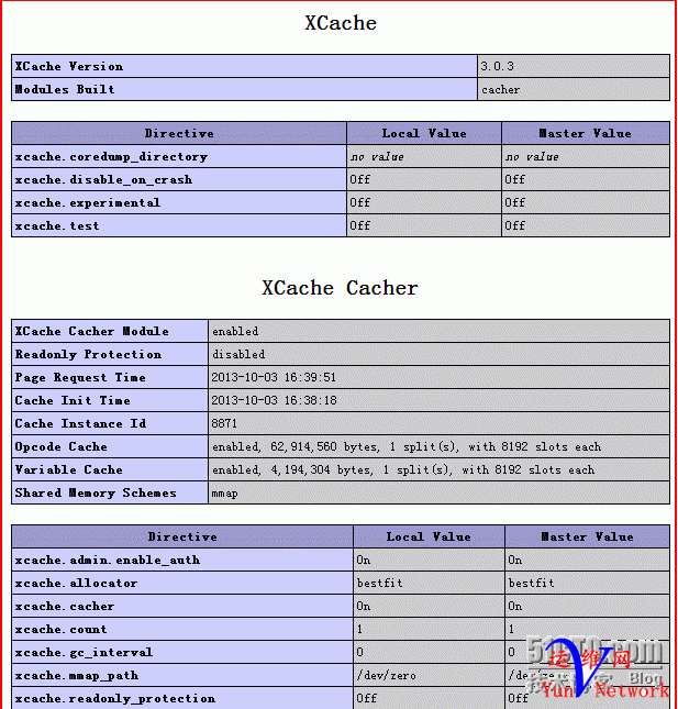

访问http://192.168.2.100如果出现了xcache相关的内容,说明PHP已经于xcache结合成功,已经能够实现PHP加速功能。
