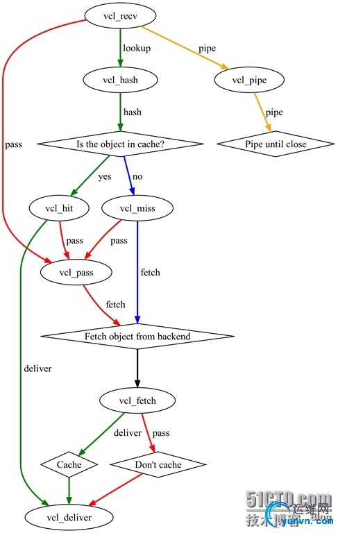

五、Varnish 工作流程
Varnish处理HTTP请求的过程大致分为如下几个步骤:
  • Receive状态,也就是请求处理的入口状态,根据VCL规则判断该请求应该Pass或Pipe,还是进入Lookup(本地查询)。
  • Lookup状态,进入此状态后,会在hash表中查找数据,若找到,则进入Hit状态,否则进入miss状态。
  • Pass状态,在此状态下,会进入后端请求,即进入Fetch状态。
  • Fetch状态,在Fetch状态下,对请求进行后端获取,发送请求,获得数据,并进行本地存储。
  • Deliver状态, 将获取到的数据发送给客户端,然后完成本次请求。
六、Varnish 状态引擎(state engine)
    VCL用于让管理员定义缓存策略,而定义好的策略将由varnish的management进程分析、转换成C代码、编译成二进制程序并连接至child进程。varnish内部有几个所谓的状态(state),在这些状态上可以附加通过VCL定义的策略以完成相应的缓存处理机制,因此VCL也经常被称作“域专用”语言或状态引擎,“域专用”指的是有些数据仅出现于特定的状态中。
1.VCL状态引擎
    在VCL状态引擎中,状态之间具有相关性,但彼此间互相隔离,每个引擎使用return(x)来退出当前状态并指示varnish进入下一个状态。
Varnish开始处理一个请求时,首先需要分析HTTP请求本身,比如从首部获取请求方法、验正其是否为一个合法的HTT请求等。当这些基本分析结束后就需要做出第一个决策,即varnish是否从缓存中查找请求的资源。这个决定的实现则需要由VCL来完成,简单来说,要由vcl_recv方法来完成。如果管理员没有自定义vcl_recv函数,varnish将会执行默认的vcl_recv函数。然而,即便管理员自定义了vcl_recv,但如果没有为自定义的vcl_recv函数指定其终止操作(terminating),其仍将执行默认的vcl_recv函数。事实上,varnish官方强烈建议让varnish执行默认的vcl_recv以便处理自定义vcl_recv函数中的可能出现的漏洞。

(1).vcl_recv函数 用于接收和处理请求。当请求到达并被成功接收后被调用,通过判断请求的数据来决定如何处理请求。 此函数一般以如下几个关键字结束。
  • pass:表示进入pass模式,把请求控制权交给vcl_pass函数。
  • pipe:表示进入pipe模式,把请求控制权交给vcl_pipe函数。
  • error code [reason]:表示返回“code”给客户端,并放弃处理该请求。“code”是错误标识,例如200和405等,“reason”是错误提示信息。
(2).vcl_pipe函数 此函数在进入pipe模式时被调用,用于将请求直接传递至后端主机,在请求和返回的内容没有改变的情况下,将不变的内容返回给客户端,直到这个链接被关闭。 此函数一般以如下几个关键字结束。
  • pipe
(3).vcl_pass函数 此函数在进入pass模式时被调用,用于将请求直接传递至后端主机,后端主机在应答数据后将应答数据发送给客户端,但不进行任何缓存,在当前连接下每次都返回最新的内容。 此函数一般以如下几个关键字结束。
  • error code [reason] 。
  • pass。
(4).lookup 表示在缓存中查找被请求的对象,并且根据查找的结果把控制权交给函数vcl_hit或函数vcl_miss。
(5).vcl_hit函数 在执行lookup指令后,在缓存中找到请求的内容后将自动调用该函数。 此函数一般以如下几个关键字结束。
  • deliver:表示将找到的内容发送给客户端,并把控制权交给函数vcl_deliver。
  • pass。
(6).vcl_miss函数 在执行lookup指令后,在缓存中没有找到请求的内容时自动调用该方法,此函数可用于判断是否需要从后端服务器获取内容。 此函数一般以如下几个关键字结束。
  • fetch:表示从后端获取请求的内容,并把控制权交给vcl_fetch函数。
  • pass。
(7).vcl_fetch 函数
在后端主机更新缓存并且获取内容后调用该方法,接着,通过判断获取的内容来决定将内容放入缓存,还是直接返回给客户端。此函数一般以如下几个关键字结束。\
  • rror code [reason]
  • pass
  • deliver
(8).vcl_deliver 函数
将在缓存中找到请求的内容发送给客户端前调用此方法。此函数一般以如下几个关键字结束。
  • deliver
(9).vcl_timeout 函数
在缓存内容到期前调用此函数。此函数一般以如下几个关键字结束。
  • discard:表示从缓存中清除该内容。
  • fetch。
(10).vcl_discard 函数
在缓存内容到期后或缓存空间不够时,自动调用该函数。该函数一般以如下几个关键字结束。
  • keep:表示将内容继续保留在缓存中。
  • discard。
