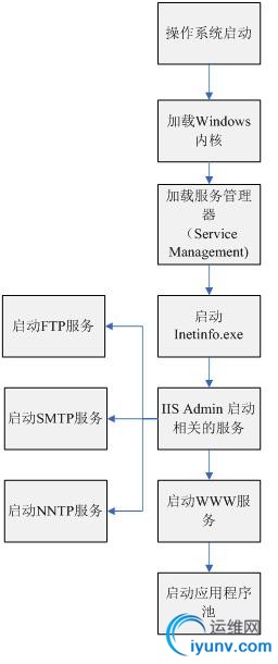

  作为一个平台,IIS上面运行着很多web应用程序,并且提供了一系列的相关服务。在系统启动阶段,IIS以及IIS所包含的服务的启动过程如下图所示:
           (图 2) IIS的启动过程

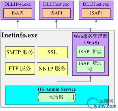

  在IIS 5.0中,它提供了三个不同级别的应用程序保护,他们分别是:
  Ø      低级别。IIS进程内,与IIS 1.0、IIS 2.0、IIS 3.0的单一结构一样,web应用程序作为web服务器进程(Intetinfo.exe)的一部分,它在web服务器进程内部运行。这样做的好处是:提高了web应用程序的性能,能够快速的对用户的请求作出响应。但是,同时也降低了IIS的稳定性,一旦web应用程序崩溃,IIS也就同时崩溃了。
  Ø      中级别。实现一个单独的缓冲池进程(名为DLLHost.exe的COM+宿主进程),这个缓冲池进程运行在Inetinfo.exe进程之外,多个web应用程序运行在缓冲池进程中。这样就实现了web应用程序与Inetinfo.exe进程的隔离。Web应用程序出现故障也不会影响到Inetinfo.exe进程。在一定程度上保证了IIS的稳定性。但是,在缓冲池进程中,一旦有一个web应用程序崩溃,那么整个缓冲池也就崩溃了,所有运行在缓冲池中的web应用程序都将停止工作。
  Ø      高级别。实现一个单独的缓冲池进程(名为DLLHost.exe的COM+宿主进程),这个缓冲池进程运行在Inetinfo.exe进程之外,并且,有且仅有一个web应用程序运行在缓冲池中。这种高级别的保护,在IIS的稳定性方面,要比前两种好的多。一个web应用程序的崩溃不会影响到其他web应用程序和IIS的运行。

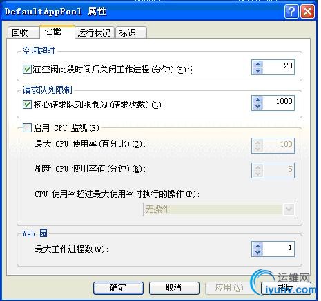

     在IIS信息服务管理器中,通过如下方式设置应用程序的保护级别,如下图:
              (图 9)性能配置
  路径:开始菜单->管理工具->Internet信息服务管理器->应用程序池->属性。
  在这里IIS提供了四种性能监控功能:
  ü       对空闲超时的监控。如果工作进程一直处于空闲状态,那么当空闲时间达到设定的值后,W3SVC会关闭工作进程。
  ü       请求队列限制。如果用户对工作进程的请求达到设定的上限后,W3SVC将会对用户的请求进行限制。
  ü       CPU监视。如果工作进程对CPU的占用率超过设定的上限后,W3SVC会根据IIS的配置信息采取相应的措施。
  ü       Web园。关于web园将会在后面的章节详细介绍。

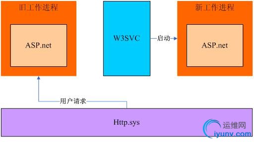

  W3SVC启动一个新的工作进程。旧的工作进程继续执行未完成的用户请求,但不接收新的用户请求。
                    (图 14)
  新、旧工作进程之间通信,同步应用程序的状态信息。当新工作进程完全获得了旧工作进程中的应用程序状态信息后,它通知W3SVC,表示它已经准备好了,可以接收用户的http请求。
               (图 15)
  旧的进程完成其未决的请求,然后正常关闭,或者如果在达到了配置的时间限制、请求数、设置的时间计划,或当达到指定的内存用量限制后仍没有关闭,则明确地终止进程。新工作进程开始正式工作,接收用户的http请求。

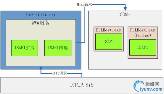

  IIS5.0中,对应用程序进行隔离的结构如下图所示:
        (图 20)IIS 5.0的应用程序隔离情况
  当一个http请求到底以后,首先由TCPIP.SYS将请求传递给Inetinfo.exe中的WWW服务,然后再由WWW服务转发给DLLHost.exe进程中的web应用程序处理。在这里就存在了一个进程之间通信的问题,必然会引起一些大的系统开销。
  WWW服务仅仅负责对DLLHost.exe宿主进程地创建。当这些宿主进程创建完毕后,WWW服务就不会再对它进行管理。
  根据应用程序保护级别的不同,web应用程序的隔离程度也各不相同。在低级别的隔离模式中,web应用程序的运行效率最高,但是,由于它直接运行在WWW服务的进程之中,所以它对整个IIS的稳定性的影响也最大。在高级别的隔离模式中,每一个web应用程序都运行于一个属于它的宿主进程(DLLHost.exe)中,虽然这个web应用程序的运行效率降低了,但是,由于它被隔离在一个特定的宿主进程之中运行,所以它对整个IIS系统的稳定性的影响也减小了,一个web应用
  程序的崩溃不会影响到其他web应用程序以及整个IIS系统的运行。

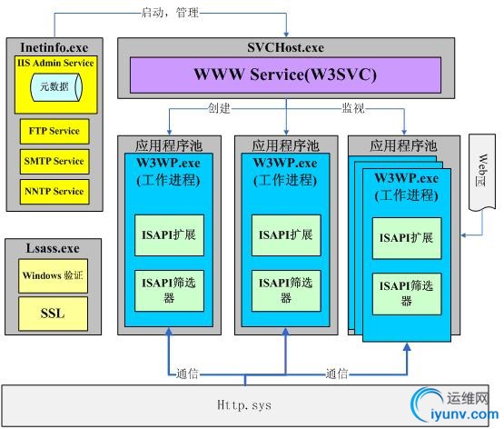

  工作进程隔离模式是IIS6.0所提供的全新的应用程序隔离模式。它的组成结构如下图所示:
                   (图 22)工作进程隔离模式
  在IIS6.0中,工作进程隔离模式主要有如下几个要点:
  Ø       在内核模式中实现了HTTP.SYS驱动程序,由它负责对http请求的监听。
  Ø       WWW服务从Inetinfo.exe进程之中独立了出来,它运行在了新的进程SVCHost.exe之中。
  Ø       WWW服务只负责对应用程序池的创建和管理。
  Ø       HTTP.SYS驱动程序直接与应用程序池中的工作进程(Worker Process)通信。
  Ø       一个应用程序池中可以运行一个或者多个web应用程序,并且由一个或者多个工作进程来管理它们。
  Ø       工作进程(Worker Process)之中实现了原来WWW服务的功能:接收HTTP.SYS转发过来的用户http请求。WWW服务将不再负责这部分工作。
