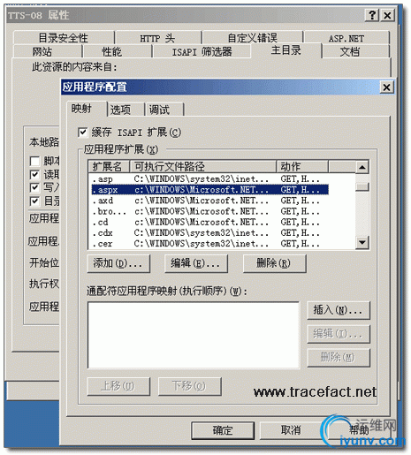

  让我们更进一步地看一下 ISAPI ,看看它到底是什么样子,请按下面的步骤进行:
  • 打开IIS。
  • 选择随意一个站点,鼠标右键,“属性”。
  • 选择“主目录”选项卡。
  • 选择“配置”。
  你应该会看到如下的画面:
  图1. 应用程序配置
  很清楚地就可以看到,所有IIS所能处理,或者叫 ISAPI 所提供代理服务的 文件类型 及其相对应的实际的后台处理程序都在这里清楚地列出来了。

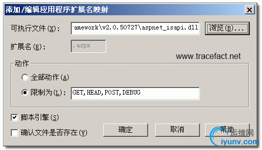

  我们找到 .aspx 的应用处理程序,然后点“编辑”,会出现下面的画面:
  图2. 编辑.aspx文件的处理程序
  一路看到这里,可以看出,所有的.aspx文件实际上都是由 aspnet_isapi.dll 这个程序来处理的,当IIS把对于.aspx页面的请求提交给了aspnet_isapi.dll以后,它就不再关心这个请求随后是如何处理的了。现在我们应该知道:Asp.Net 只是服务器(IIS)的一个组成部分而已,它是一个 ISAPI扩展。
  这里需要注意两点:
  • 当你修改“限制为”后,可以限制页面(文件)只能以某种特定方式访问
  • “确认文件是否存在”是实现 URL 地址映射的关键选项,我以后会专门讲述。
