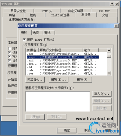

让我们更进一步地看一下 ISAPI ,看看它到底是什么样子,请按下面的步骤进行:
  • 打开IIS。
  • 选择随意一个站点,鼠标右键,“属性”。
  • 选择“主目录”选项卡。
  • 选择“配置”。
你应该会看到如下的画面:
1. 应用程序配置
很清楚地就可以看到,所有IIS所能处理,或者叫 ISAPI 所提供代理服务的 文件类型 及其相对应的实际的后台处理程序都在这里清楚地列出来了。

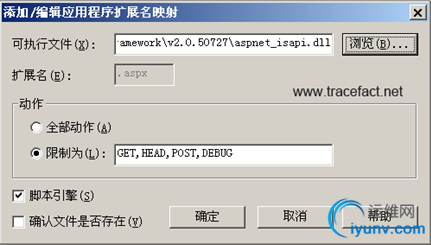

我们找到 .aspx 的应用处理程序,然后点“编辑”,会出现下面的画面:
2. 编辑.aspx文件的处理程序
一路看到这里,可以看出,所有的.aspx文件实际上都是由 aspnet_isapi.dll 这个程序来处理的,当IIS把对于.aspx页面的请求提交给了aspnet_isapi.dll以后,它就不再关心这个请求随后是如何处理的了。现在我们应该知道:Asp.Net 只是服务器(IIS)的一个组成部分而已,它是一个 ISAPI扩展。
这里需要注意两点:
  • 当你修改“限制为”后,可以限制页面(文件)只能以某种特定方式访问
  • “确认文件是否存在”是实现 URL 地址映射的关键选项,我以后会专门讲述。

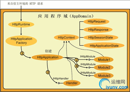

当Http请求进入 Asp.Net Runtime以后,它的管道由托管模块(NOTE:Managed Modules)和处理程序(NOTE:Handlers)组成,并且由管道来处理这个 Http请求。
4. 理解 Http 管道
我们按编号来看一下这幅图中的数据是如何流动的。
1. HttpRuntime将Http请求转交给 HttpApplication,HttpApplication代表着程序员创建的Web应用程序。HttpApplication创建针对此Http请求的 HttpContext对象,这些对象包含了关于此请求的诸多其他对象,主要是HttpRequest、HttpResponse、HttpSessionState等。这些对象在程序中可以通过Page类或者Context类进行访问。、
2. 接下来Http请求通过一系列Module,这些Module对Http请求具有完全的控制权。这些Module可以做一些执行某个实际工作前的事情
3. Http请求经过所有的Module之后,它会被HttpHandler处理。在这一步,执行实际的一些操作,通常也就是.aspx页面所完成的业务逻辑。可能你会觉得在创建.aspx页面并没有体会到这一过程,但是,你一定知道,.aspx 页面继承自Page类,我们看一下Page类的签名:
public class Page : TemplateControl, IHttpHandler{
    // 代码省略
可以看到,Page类实现了IHttpHandler接口,HttpHandler也是Http请求处理的最底层。
4.HttpHandler处理完以后,Http请求再一次回到Module,此时Module可以做一些某个工作已经完成了之后的事情。
NOTE注意我用红色标识的字,然后回想一下:Asp.Net 中是不是有众多的 Inserting 、Inserted 之类成对的事件?其实,这里讲述的就是为什么Asp.Net可以将一个Insert操作分成前后两部分,然后再分别进行事件拦截的幕后原理。
如果我们将注意力只集中在Http请求、HttpHandler和HttpModule上,不去考虑HttpContext和HttpApplication,那么图4.可以简化成下面这样:
5.Http请求在HttpHandler HttpModule 中的流动方向
