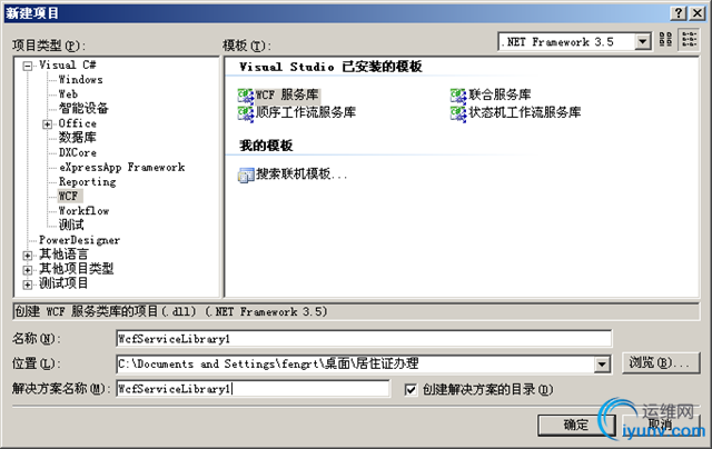

  新建一个WCF 服务库

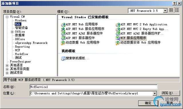

  建立一个WCF服务应用程序
  结果如下

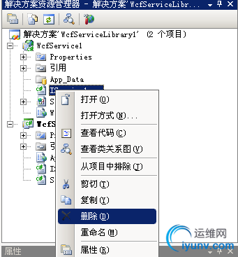

  删除掉WCF程序中不需要的默认文件,如下图

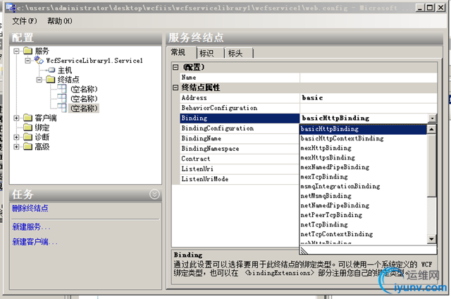

  右键我们要配置的Web.Config文件,编辑WCF配置
  在弹出的服务配置窗口中,把Service1服务指定到WCF服务库的WcfServiceLibrary1.dll中的WcfServiceLibrary1.Service1服务类上。
  再把其中的一个对外终结点的Contract设为WCF服务库的WcfServiceLibrary1.dll中的WcfServiceLibrary1.IService1服务契约上。
  这一步是可选的,我们再为此WCF服务站点添加一个终结点,配置如下图
  下面我们将试着使用不同的终结点与WCF服务进行交互,查看运行情况。

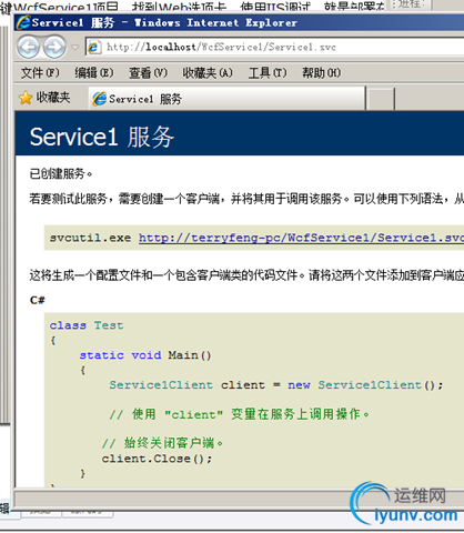

测试服务

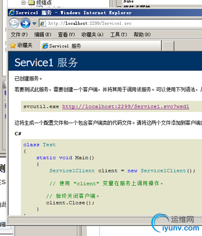

  在Service1.svc上右击,选择“在浏览器中查看”,在IE中运行此服务。
  由此我们看到我们可以在ASP.NET Development Server中发布我们的WCF服务了。
  右键WcfService1项目,找到Web选项卡,使用IIS调试,就是部署在IIS的虚拟目录上了
  设置默认启动页面为,Service1.svc  按F5

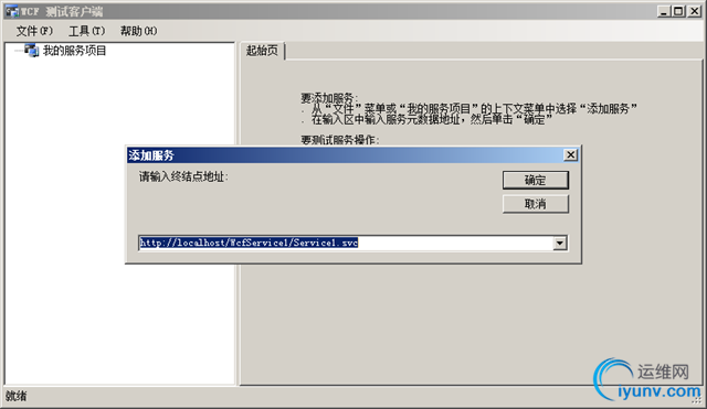

  在WCF测试客户端调用我们刚刚在IIS中发布的WCF服务, 关于更多WCF 测试客户端(WcfTestClient.exe)

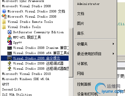

  注意,使用下图的命令提示窗口,运行WcfTestClient
  添加服务,并输入服务的地址,这是必须的
  不得不感叹,微软的东西就是好用啊。
  我们可以看到发布的服务中有两个终结点:这两个终结点的传输方式不同,但提供的方法是相同的。
