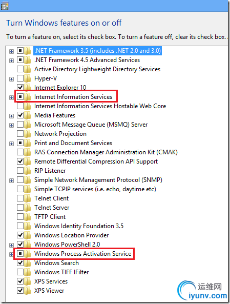

  IIS 在windows中运行效果非常棒。但是有时候我们需要为特殊的web项目配置环境。如果我们再windows中安装Xampp,默认的Xampp会破坏iis的默认设置。所以来看看如何重置IIS为默认设置。我用的是windows8 IIS8.
重置IIS:
  打开控制面板/程序和功能
  点击“打开或关闭windows功能”
  取消下图中标记的2个选项框为不勾选。
  点击 确定。
  重启电脑。
  继续如上操作打开“打开或关闭windows功能”
  勾选如下图标记的选项。点击确定。
  重启电脑。
  打开 'C:\Windows\System32\Drivers\etc'文件夹。
  用记事本或notepad打开hosts文件。
  如下图:如果存在ip相关的配置,那么删掉,然后保存。
  如果windows不让你修改或保存hosts文件,可以把hosts文件拷贝到别的目录修改保存,然后替换。
