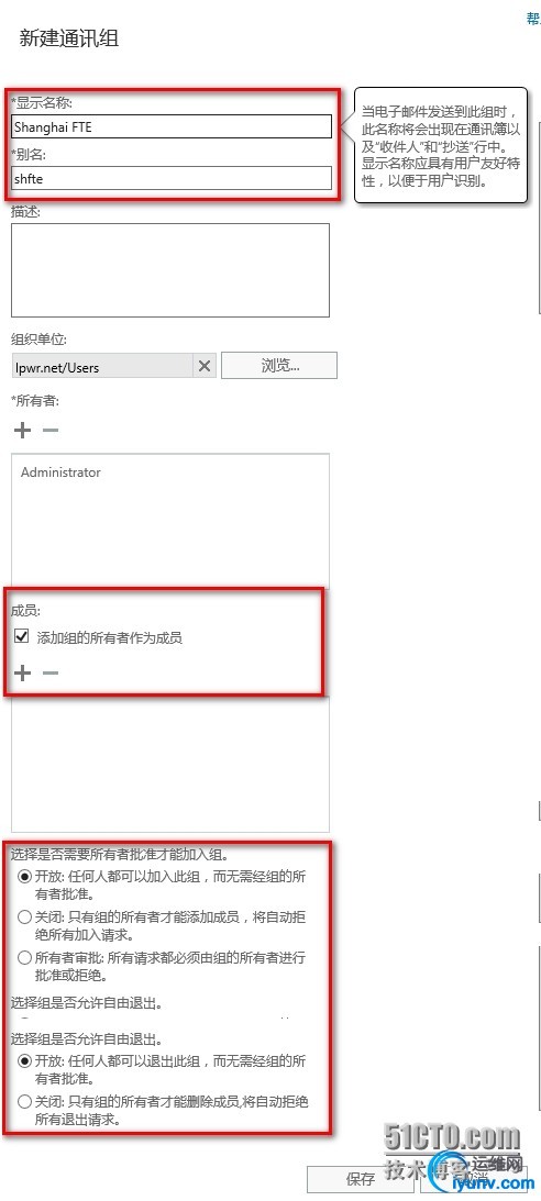

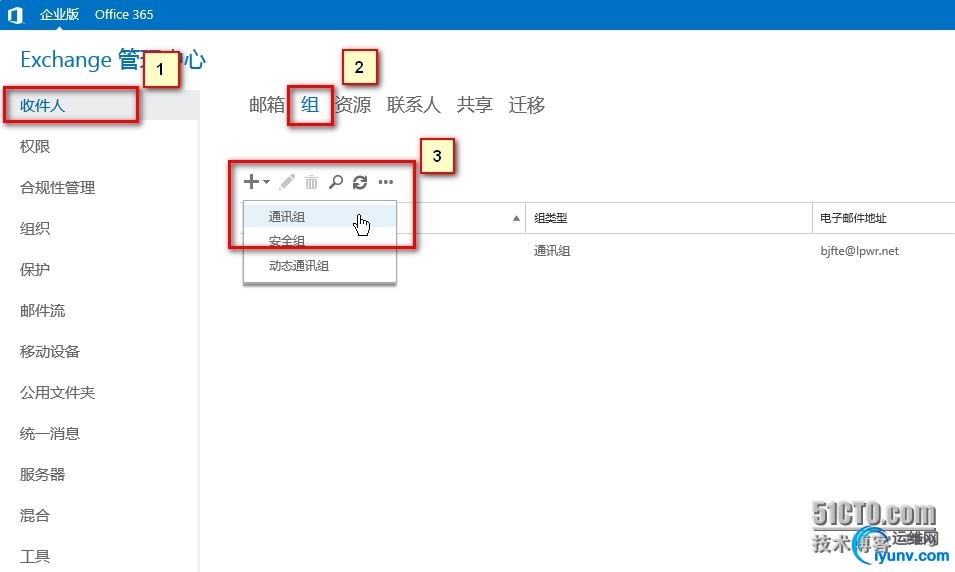

1、通过IE访问[url=]https://(FQDN)/ecp[/url]打开EAC。在Exchange管理中心窗口中,点击导航栏中的“收件人”,选择右边窗口导航条中的“组”,点击添加“+”按钮,在下拉菜单中选择“通讯组”。                            wKiom1OoLwCz5zZ_AAFmKg81Vug322.jpg
2、在“新建通讯组”窗口中定义该通讯组的“显示名称”和“别名”。和用户邮箱一样,“别名”将直接影响通讯组的邮件地址。
可以勾选将创建该组的用户添加到组成员,以便该组收到邮件后,创建者也能同时收到邮件。此外,还可以按照需要设置用户是否可以自行加入或退出该通讯组。默认设置为“开放”,即用户可以自由加入和退出通讯组。

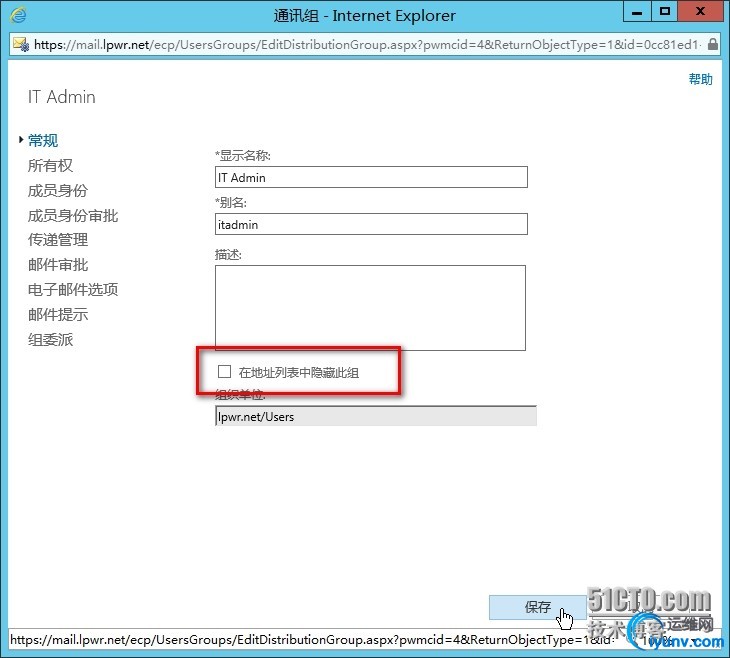

3、对于现有通讯组可以通过在EAC中双击要配置的通讯组来进行相应的管理,在其属性页面的“常规”选项卡中,可以重定义“显示名称”和“别名”。此外,还可以确定是否让该通讯组显示在地址列表中。

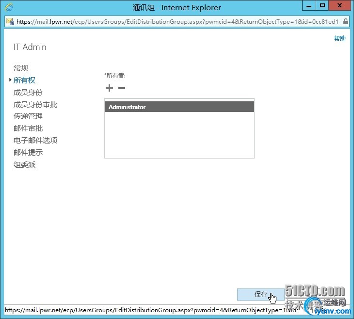

4、通过“所有权”选项卡,可以定义该通讯组的所有者。

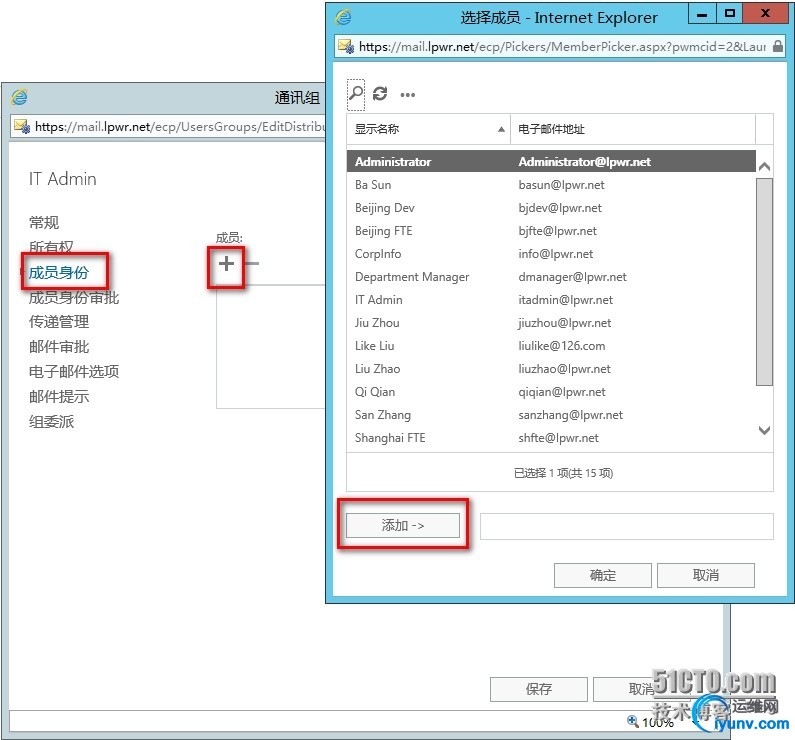

5、关键的,如果需要群发邮件,那么需要将接收邮件的对象添加到通讯组的成员列表中。即向通讯组邮件地址发送邮件,在其成员列表中的收件人便能收到邮件。

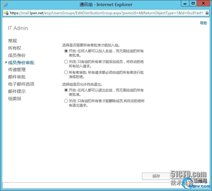

6、如果需要修改通讯组的“开放”/“关闭”属性,可以通过“成员身份审批”选项卡进行设置。

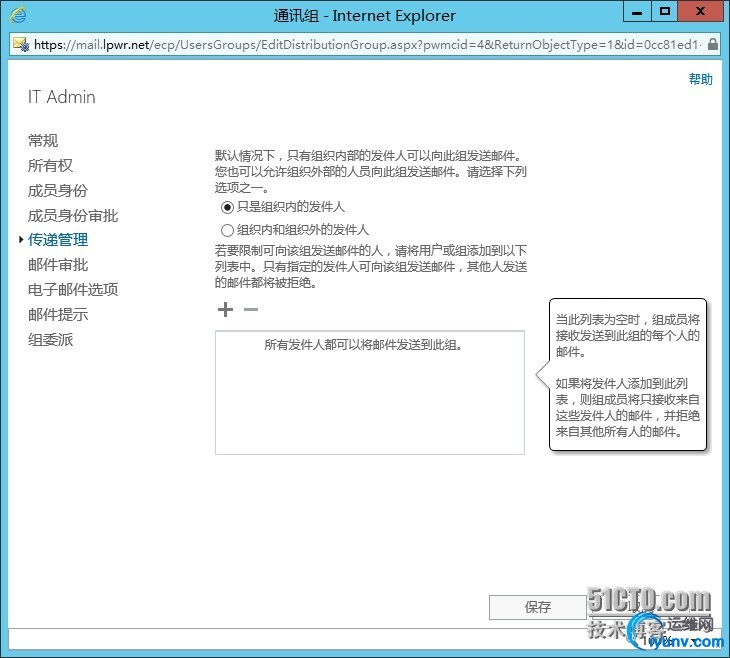

7、限制向该通讯组能够发送邮件的发件人,默认为仅限于组织内的所有发件人。当然,也可以指定只允许接收某几个发件人的邮件,或者可以接收组织外的邮件。

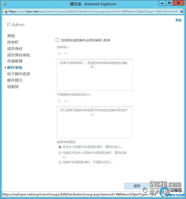

8、另外,由于涉及到邮件群发,往往一封邮件的影响面会非常大。所以,可以根据企业行政管理策略指定发向该通讯组的邮件是否需要被审阅。如果启用,只有审阅通过的邮件才能到达成员列表的收件人邮箱中。默认审阅功能是被禁用的。

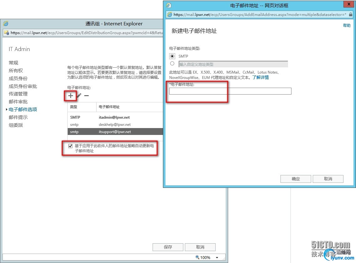

9、还可以为通过“电子邮件选项”,添加、删除、修改该通讯组的邮件地址。
需要注意的是,如果启用的邮件地址策略自动更新电子邮件地址,那么修改主邮件地址(即黑体显示地址)则不会生效。

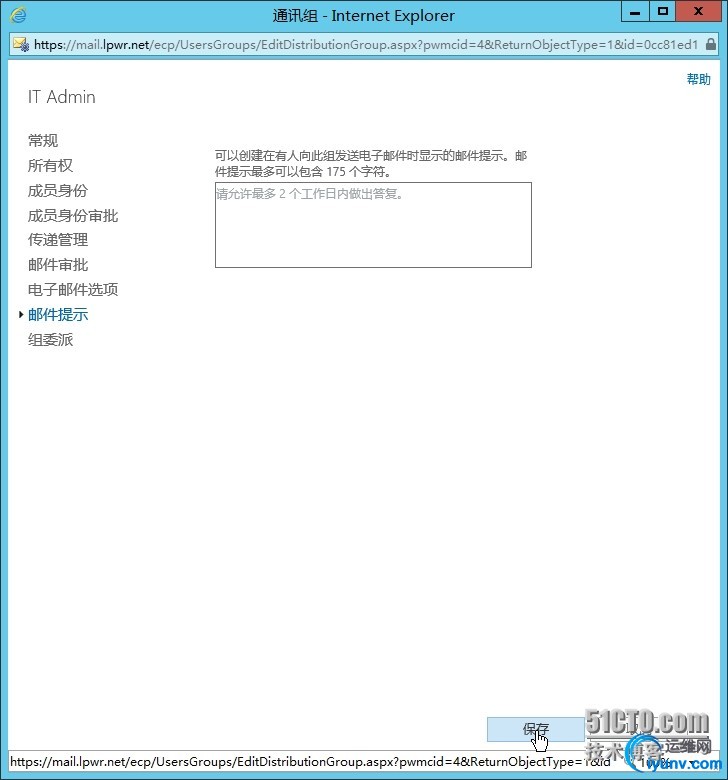

10、通过邮件提示,可以创建在有人向该通讯组发送邮件时的提示。但是,这一提示受客户端的限制,只有MAPI和OWA客户端可以看到,其它客户端,如SMTP/POP3客户端就无法显示。

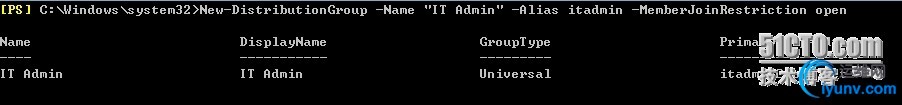

1、可以通过New-DistributionGroup新建通讯组。如:新建一个通讯组“IT Admin”,设置其为“开放”加入。
New-DistributionGroup-Name "IT Admin" -Alias itadmin -MemberJoinRestriction open

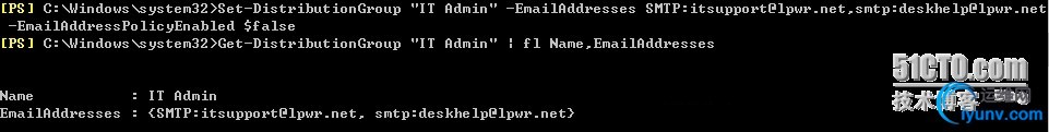

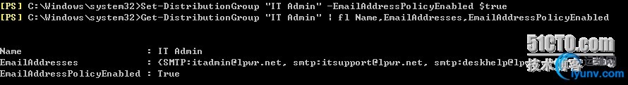

2、修改其主邮件地址,并为其添加一个辅助邮件地址。因为要修改主地址,所以需要禁用邮件地址策略自动更新电子邮件地址。此外,主地址用大写“SMTP”表示,辅助地址用小写“smtp”表示。
Set-DistributionGroup"IT Admin" -EmailAddressesSMTP:itsupport@lpwr.net,smtp:deskhelp@lpwr.net -EmailAddressPolicyEnabled$false
此处需要注意三点:
I、需要禁用邮件地址策略自动更新电子邮件地址功能后,修改主地址才能生效;
如果没有禁用这一选项,将会出现以下告警:
其结果是,已有的主地址依然存在,欲设置的主地址将作为辅助地址存在于列表中:
II、在成功修改后,如果又启用了邮件地址策略自动更新电子邮件地址功能,则依然会将主地址重置为之前的默认设置,而新的主地址将被自动变为辅助地址;
III、该操作如果生效,其效果是覆盖现有设置。

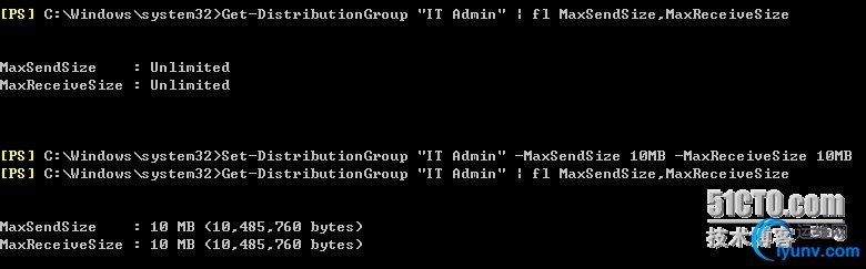

3、对于邮箱用户来讲可以限制接收和发送邮件的最大值,那么作为通讯组来讲依然可以配置其能够接收的最大邮件体积和能被代表发送的最大邮件体积。默认情况下,这两个值没有设置限制。通过:
Get-DistributionGroup“IT Admin” | fl MaxSendSize,MaxReceiveSize
可以确认当前该通讯组能够接收和被代表发送邮件的最大值。
如果需要修改这些值,可以通过:
Set-DistributionGroup"IT Admin" -MaxSendSize 10MB -MaxReceiveSize 10MB
来实现。

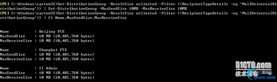

当然,如果需要批量设定所有通讯组的收发邮件大小限制,则可以使用:
Get-DistributionGroup-ResultSize unlimited -Filter {(RecipientTypeDetails -eq'MailUniversalDistributionGroup')} | Set-DistributionGroup -MaxSendSize 10MB-MaxReceiveSize 10MB

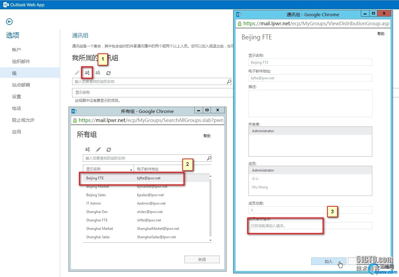

1、通过OWA登录,并切换到用户选项设置页面,定位到“组”,点击“添加到组”按钮。在“所有组”中检索需要加入的组,并双击;
2、在“通讯组”属性窗口中,显出“成员身份请求”类型,如果是“已自动批准加入请求。”那么,直接点击“加入”并可立即成为该组成员。
