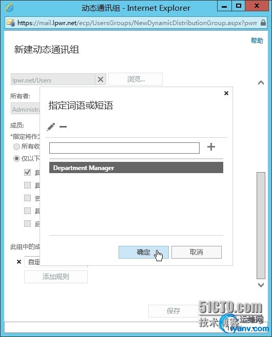

和通讯组及安全组不通的是,在此处需要定义一个筛选器,用于筛选适合于该组条件的收件人。默认选择为“所有收件人类型”,可以按需要进行修改,比如,仅选择邮箱用户,即“具有Exchange邮箱的用户”。然后,点击“添加规则”,并在下拉列表中选择基于筛选的属性值。
可以用于此处的收件人对象的属性值包括:
“收件人容器”(即:收件人对象在活动目录中所在OU或组容器)、“省/市/自治区”、“公司”、“部门”以及“自定义属性”1到15。
选择要用于评估筛选的属性值后,点击其右边的“输入语句…”,在弹出“指定词语或短语”对话框中添加作为筛选条件的关键词。
对于同一个规则来讲,这些关键词是“或”的关系。最后,点击“保存”,完成动态通讯组的创建。
以上创建了一个筛选了所有邮箱用户的“自定义属性1”为“DepartmentManager”的动态通讯组。

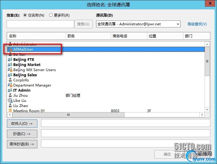

6、通过MAPI客户端,在全球通讯簿中可以找到新建的动态通讯组。

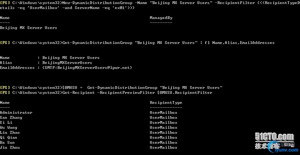

由于,EAC在创建动态通讯组时,不支持收件人属性值为“服务器”,所以只能通过EMS来创建:
New-DynamicDistributionGroup-Name "Beijing MX Server Users" -RecipientFilter{((RecipientTypeDetails -eq 'UserMailbox' -and ServerName -eq 'ex01'))}
Get-DynamicDistributionGroup"Beijing MX Server Users" | fl Name,Alias,EmailAddresses
$BMXSU=  Get-DynamicDistributionGroup"Beijing MX Server Users"
Get-Recipient-RecipientPreviewFilter $BMXSU.RecipientFilter
