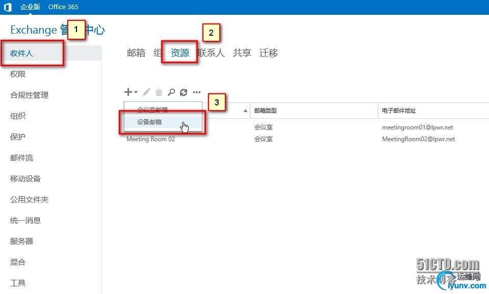

二、管理设备邮箱
1、和管理会议室邮箱一样,通过EAC可以新建设备邮箱。
2、在“新建设备邮箱”窗口中定义该通讯组的“设备名”和“别名”。这里的“设备名”最好按照在企业中会议室的真实名称来设置。由于设备的种类可能不同,而且同一种设备也有很多个,所以在指定设备名称之前应该通过资产管理规范设备名称。另外,和用户邮箱一样,“别名”将直接影响通讯组的邮件地址。同样的,和会议室邮箱一样,可以指派审批人员对设备的使用预约进行审批。
