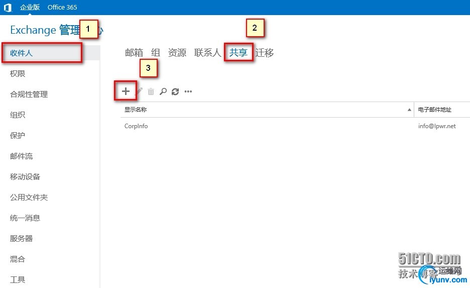

1、通过IE访问https://exchange-server(FQDN)/ecp打开EAC。在Exchange管理中心窗口中,点击导航栏中的“收件人”,选择右边窗口导航条中的“共享”,点击添加“+”按钮,新建“共享邮箱”。

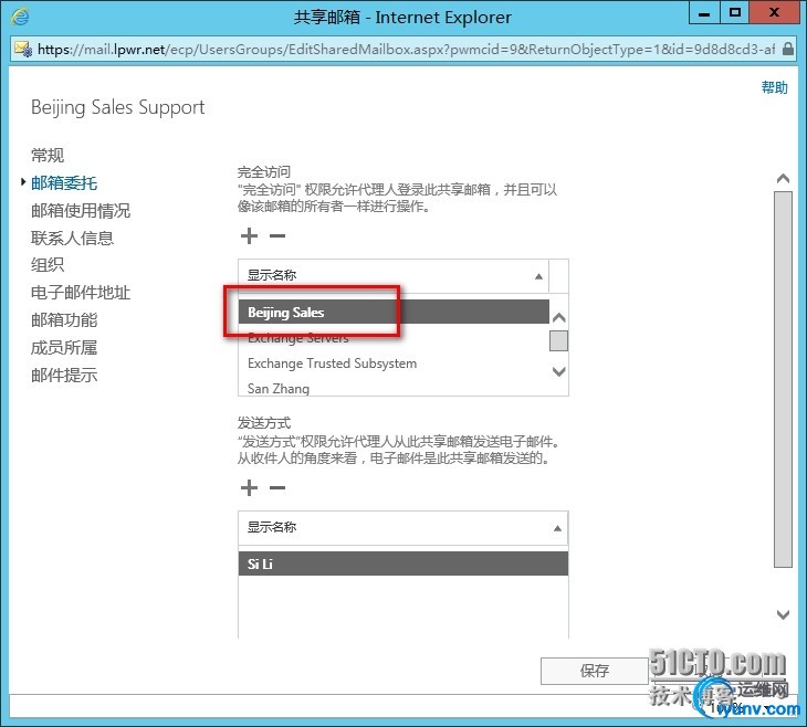

重点需要介绍的是“邮箱委托”选项卡,打开后可以看到在“发送方式”中已经存在新建时添加的授权“代理人”。那么为了让这些“代理人”能够访问使用该共享邮箱,则需要将其添加到“完全访问”列表中。
但是这里可以发现一个问题,在候选列表中只列出了“用户”类型的收件人,而没有列出“组”类型的收件人。那么能否为组类型的收件人分配共享邮箱的权限,以便让组成员都能访问共享邮箱呢?答案是肯定的,但需要通过EMS才能完成。

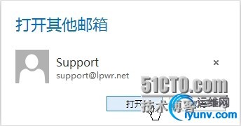

1、可以通过OWA进行访问,只要已授权用户登录自己的OWA,然后在右上角点击自己的账户显示名,在下拉菜单中选择“打开其他邮箱…”。
2、在弹出“打开其他邮箱”窗口中,输入要连接的共享邮箱的关键词,点击搜索。
3、选择要打开的共享邮箱,点击“打开”即可访问共享邮箱。

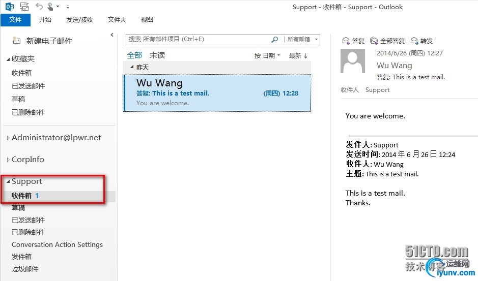

5、如果使用Outlook客户端,则共享邮箱会自动显示在用户的文件列表栏中。

3、可以使用Add-MailboxPermission为邮件安全组“Beijing Sales”授予共享邮箱的“完全访问”权限。
Add-MailboxPermission"Beijing Sales Support" -User "Beijing Sales" -AccessRightsFullAccess -InheritanceType All
虽然EAC不能添加组对象作为共享组的授权对象,但是,通过EMS添加的组,在EAC中依然可以看到。

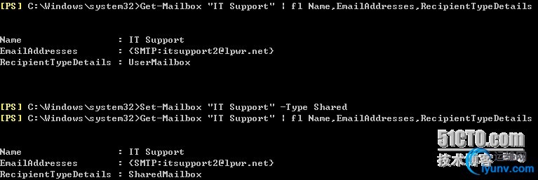

前面提到,在早期的Exchange中,如果多用户使用邮箱通常是通过创建一个用户邮箱,然后进行“委派授权”来实现的。如果Exchange Server 2013的组织是通过之前的Exchange组织升级而来,那么存在一个问题,就是将这些早期的共用用户邮箱怎样转化为共享邮箱。这个问题可以通过Set-Mailbox命令加Share参数来实现。
Get-Mailbox"IT Support" | fl Name,EmailAddresses,RecipientTypeDetails
Set-Mailbox"IT Support" -Type Shared
可以看到之前“IT Support”的收件人类型为“UserMailbox”。进行转化后,该收件人类型变为了“SharedMailbox”。同时,“IT Support”对应的用户帐户在活动目录中,也会如同其它共享邮箱的对应用户账户一样被禁用。
