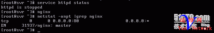

直接运行nginx即可启动Nginx服务器,这种方式将使用默认的配置文件,若要改用其他配置文件,需添加”-c 配置文件路径”选项来指定路径。需要注意的是,若服务器中已安装有httpd等其他WEB服务软件,应采取措施避免部突。

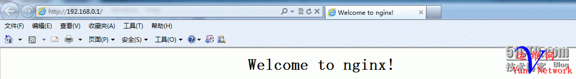

通过检查Nginx程序的监听状态,或者在浏览器中访问此WEB服务(默认页面将显示“Welcome to nginx!”),可以确认Nginx服务是否正常运行。
或使用elinks浏览器(需安装elinks软件包。yum -y install elinks)

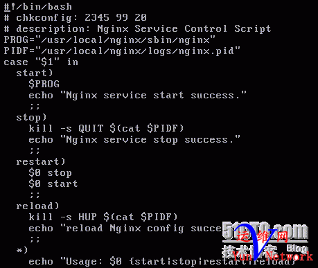

为了使Nginx服务的启动、停止、重载等操作更加方便,可以编写Nginx服务脚本,并使用chkconfig和service工具来进行管理,也更加符合RHEL系统的管理习惯。
脚本内容如下:
注:通过kill或killall命令发送HUP信号表示重载配置, 用新的配置开始新的工作进程
关闭旧的工作进程。QUIT信号表示退出进程,KILL信号表示杀死进程。通过”-s”选项指定信号种类。
添加为系统服务。
这样一来,就可以通过nginx脚本来启动、停止、重启、重载Nginx服务器了。

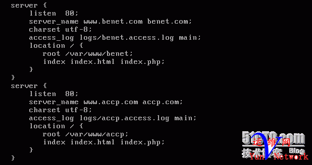

调整nginx.conf配置文件---域名虚拟主机
配置两个”server {}”区域,分别对应两个WEB站点,指定各自的网站名称、监听地址、网站
根目录、访问日志等信息,然后重载配置
测试:使用浏览器分别通过www.benet.com和[url]www.accp.com[/url]访问两个WEB站点(注意域
名解析。

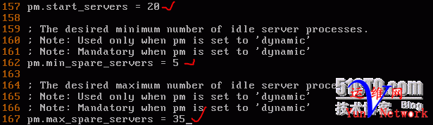

如果选用FPM方式,则需要先启动php-fpm进程,以便监听PHP解析请求。参考范例建立php-fpm.conf配置文件,并修改其中的PID文件、运行用户、服务数(进程数量)等相关设置,然后启动php-fpm程序即可(默认监听本机的9000端口)
修改内容如下:
//确认pid文件位置
//运行用户和运行组
//启动时开启的进程数、最少空闲进程数、最多空闲进程数
按以上提示修改php-fpm.conf文件,改完后保存退出。

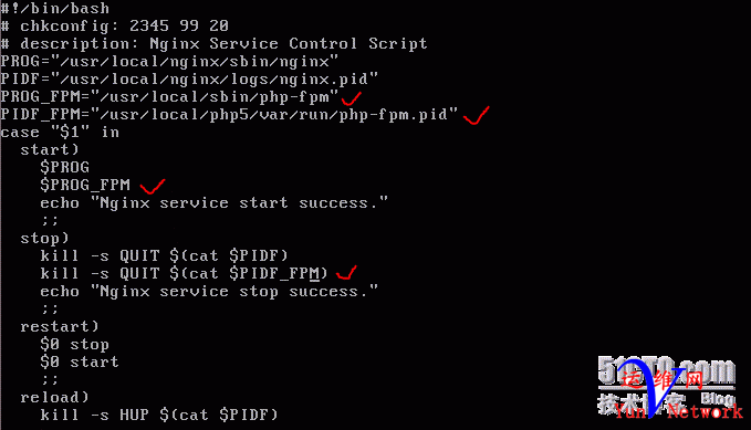

在php-fpm.conf文件中,pid配置行指出了PID信息的存放位置,对应的实际路径为/usr/local/php5/var/run/php-fpm.pid,根据上述信息,可以修改Nginx服务脚本,以便在启动/停止Nginx服务器时将php-fpm进程也自动启动/停止。
在nginx服务脚本中添加如下内容:
这样一为,一旦启动或关闭nginx服务,php-fpm程序也会随之启动或关闭,不需要额外再启动或关闭php-fpm.

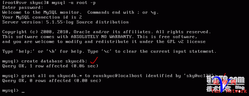

创建数据库:
安装WEB应用:

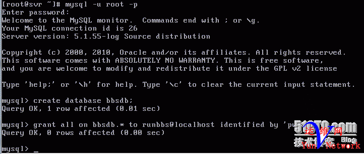

建立用于bbs论坛的数据库及用户:
解压下载的软件包,上传程序文件:
在浏览器中访问http://www.benet.com/bbs/install根据向导页面的提示进行安装
