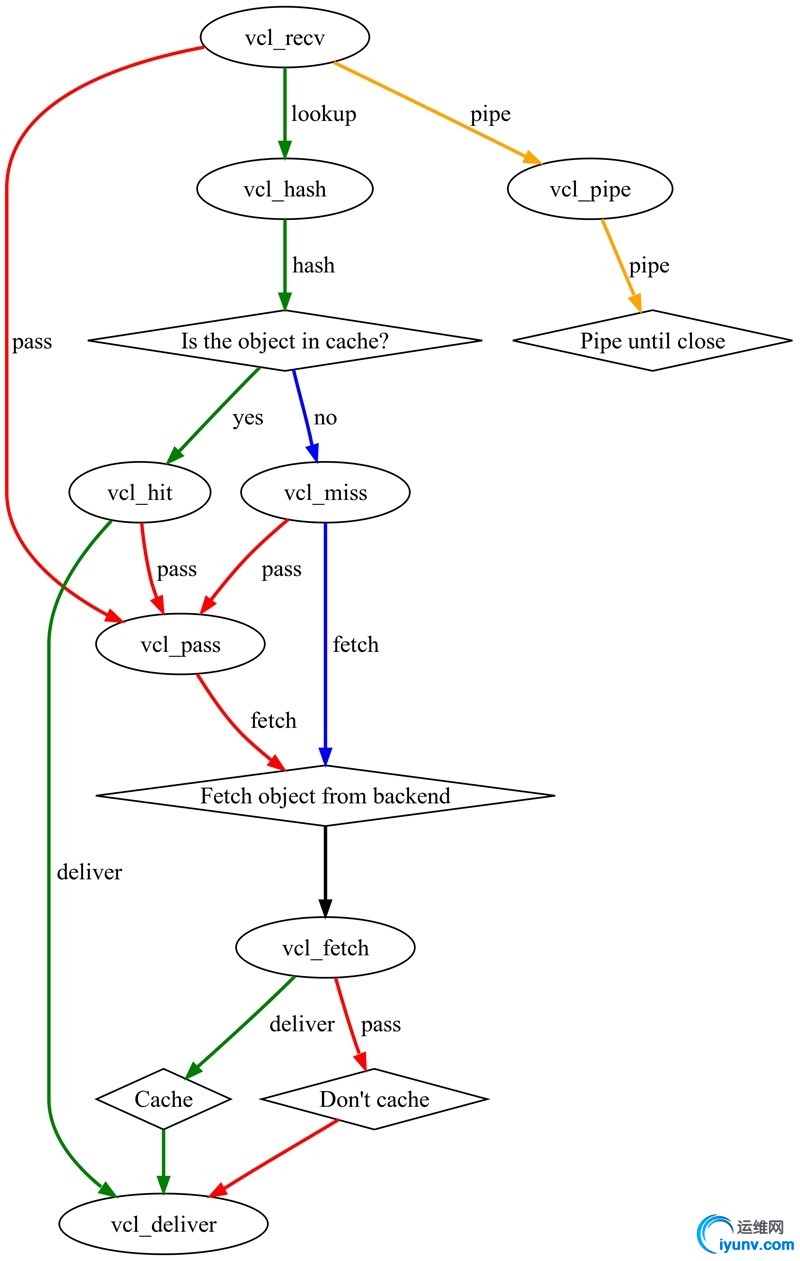

Varnish处理HTTP请求的过程大致分为如下几个步骤:
  • Receive状态,也就是请求处理的入口状态,根据VCL规则判断该请求应该Pass或Pipe,还是进入Lookup(本地查询)。
  • Lookup状态,进入此状态后,会在hash表中查找数据,若找到,则进入Hit状态,否则进入miss状态。
  • Pass状态,在此状态下,会进入后端请求,即进入Fetch状态。
  • Fetch状态,在Fetch状态下,对请求进行后端获取,发送请求,获得数据,并进行本地存储。
  • Deliver状态, 将获取到的数据发送给客户端,然后完成本次请求。

1、VCL状态引擎
   在VCL状态引擎中,状态之间具有相关性,但彼此间互相隔离,每个引擎使用return(x)来退出当前状态并指示varnish进入下一个状态。 Varnish开始处理一个请求时,首先需要分析HTTP请求本身,比如从首部获取请求方法、验正其是否为一个合法的HTT请求等。当这些基本分析结束后就需要做出第一个决策,即varnish是否从缓存中查找请求的资源。这个决定的实现则需要由VCL来完成,简单来说,要由vcl_recv方法来完成。如果管理员没有自定义vcl_recv函数,varnish将会执行默认的vcl_recv函数。然而,即便管理员自定义了vcl_recv,但如果没有为自定义的vcl_recv函数指定其终止操作(terminating),其仍将执行默认的vcl_recv函数。事实上,varnish官方强烈建议让varnish执行默认的vcl_recv以便处理自定义vcl_recv函数中的可能出现的漏洞。

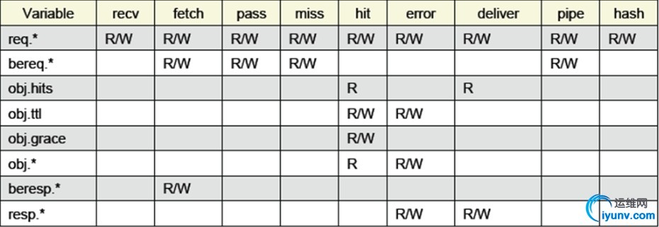

7、各种变量所能使用的引擎
