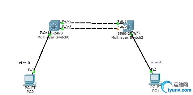

  这是今天的拓扑图:两个三层交换,两台pc,分别加入vlan10与20,两台三层之间做网络冗余,最后实现两台pc的通信,很简单,但使用的一个实验:
1.分别在两台三层中创建vlan
2.创建好vlan后,将三层与pc连接的以太网口加入vlan
3.用于两台三层通信的口首先配置dot1q(ISL和802.1q是网络设备的封装类型,主要用于对vlan的封装。802.1q主要用在不同品牌设备的vlan通信,和不同层设备的通信)
4.在将这几个接口配置为trunk口(trunk链路用于多个vlan通信的时候)
5.然后分别将两台三层中需要连接的口都配置为一个以太网组中,逻辑上捆绑为一根网线(最多同时捆绑8根)
6.两台三层交换都开启路由功能
7.两根网线都正常情况下ping另一台pc

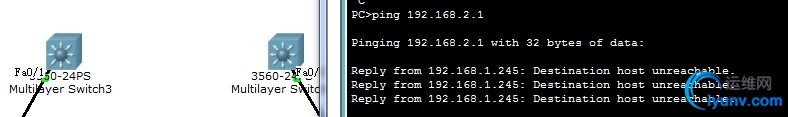

8.断开一根网线后ping另外一台pc
9.两根网线都断开后ping另外一台pc
