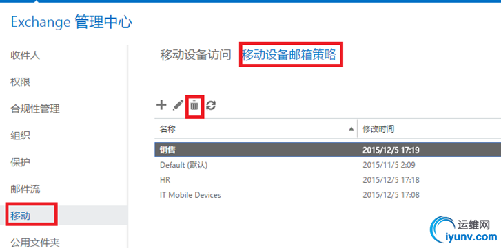

删除移动设备邮箱策略
1、打开"Exchange 管理中心",选择"移动移动设备邮箱策略",然后选择想要删除的策略,并选择"删除"(回收站图标)
2、在弹出的警告框中选择"是";
你也可以使用"Remote-MobileDeviceMailboxPolicy "命令来删除想要删除的移动设备策略,其中:
-Identity 后面是移动设备策略名称;
