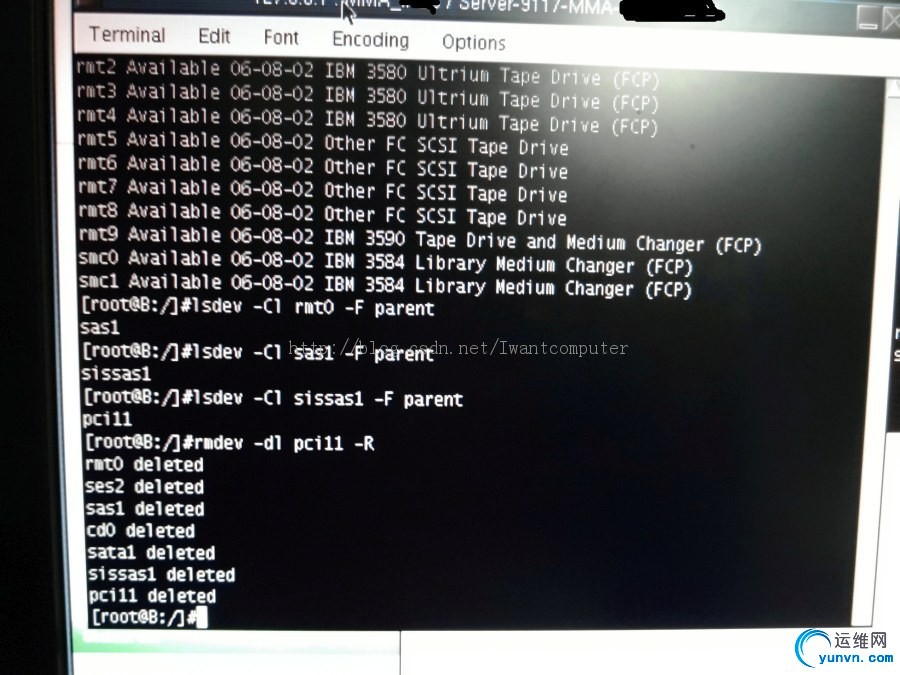

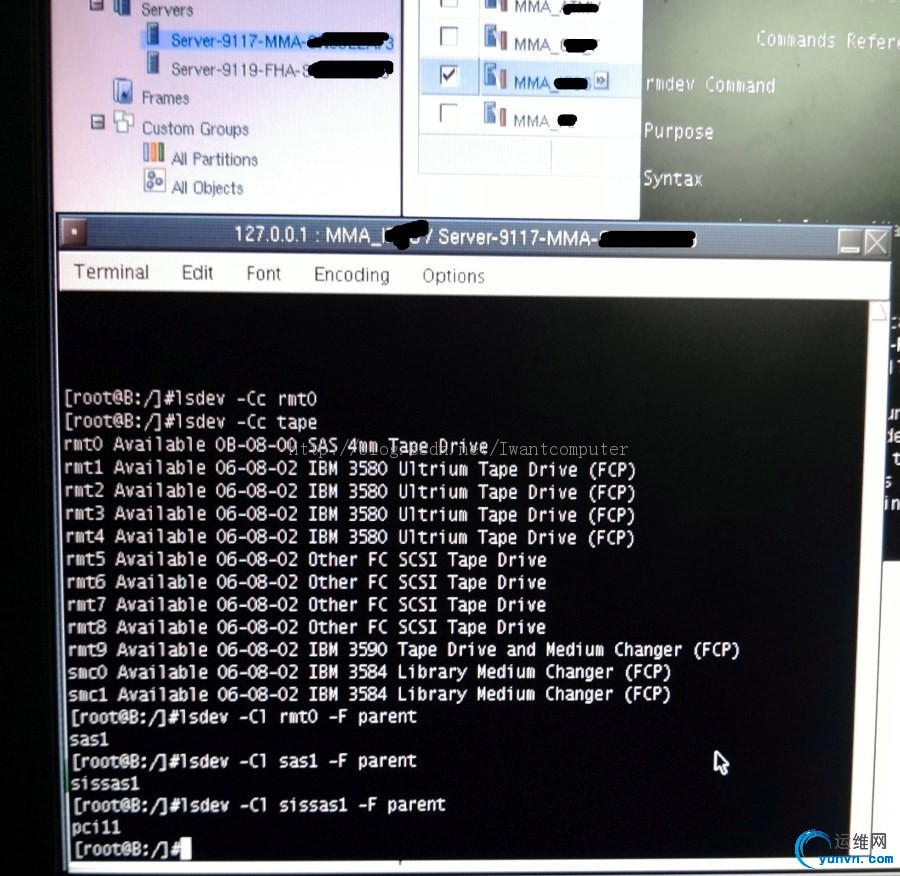

    先在两个需要备份的LPAR使用lsdev -Cc tape分别查看是否有rmt0的磁带机设备,在那个有rmt0设备的LPAR先做备份:smit mksysb 选rmt0。做完备份后,在该LPAR上先删掉磁带机这个设备。lsdev -Cl rmt0 -F parent,使用该命令用来查看rmt0的父设备,得到结果是sas1,再继续查看sas1的父设备,lsdev -Cl sas1 -F parent可以看到得到sissas1,再继续使用类似的命令,得到sissas1的父设备是pci11。删除磁带机时,必须要先找到pci的设备号,就是上面的pci11,因为删除设备必须要删掉磁带机连接的整条pci链路。
    客户的磁带机的连接方式和常规的不太一样,一般是rmt0连接到scsi,scsi再连接到pci总结,而客户的磁带机是外置的1U磁带机,用SAS线连接到570的IO柜上,所以rmt0是先连接到sas1,sas1再连接到sissas1,sissas1再才是连到系统的pci总线上。用rmdev删除设备时是直接删掉pci的设备,同时也用-R参数递归删掉该pci上的所有设备。rmdev -dl pci11 -R ,递归删除pci11上的所有设备。删除完之后,再使用lsdev -Cc tape发现rmt0就没有了,则表示删除成功。

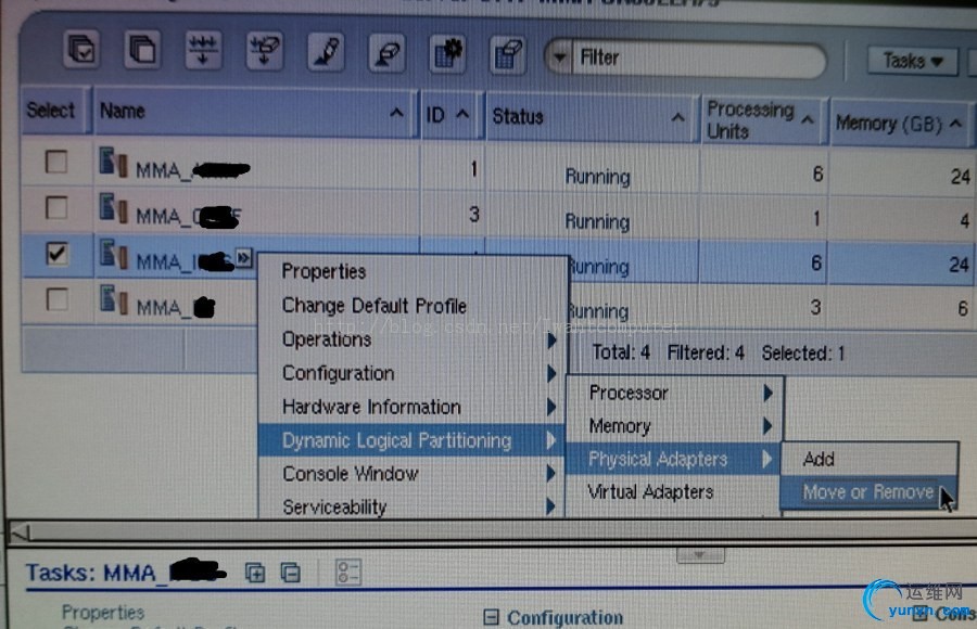

    再到HMC上把磁带机分配给另外一个LPAR,这里以HMC7为例。点左边的Servers,选9117那台机器,即p6 570。右边出现四个LPAR,勾选其中一个LPAR,点LPAR名字旁边那个箭头,选Dynamic Logical Partitioning,选Physical Adapters,再选Move or Remove。

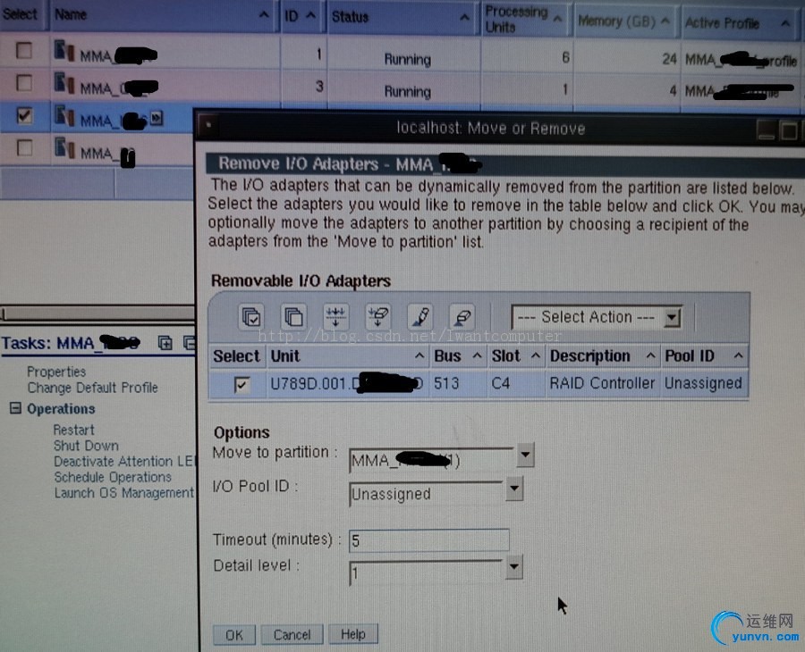

在出来的对话框中看如果Removable I/O Adapters下面有设备,就说明该磁带机是分配在当前选的这个LPAR上,如果没有,则需要关掉该对话框,选另外一个LPAR查看是否有设备,直到找到有设备的LPAR。然后勾选Removable I/O Adapters下面的设备,在Options下面的Move to partition里面选择目标LPAR,点OK确认,大概三四分钟之后HMC提示成功之后,即完成磁带机的动态迁移。

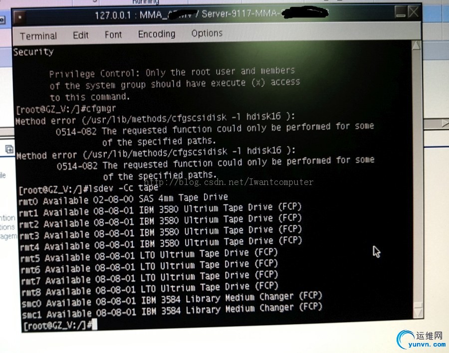

    现在就可以在另外一个LPAR上扫描新设备了,使用cfgmgr或cfgmgr -v命令扫描新设备,大概两三分钟之后,提示成功之后,再使用lsdev查看一下tape设备,发现有rmt0就表示磁带机已经切换到这个LPAR分区上来了。
