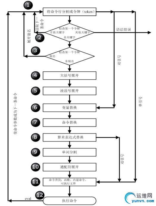

5,命令行处理
命令行处理解释了Shell如何处理一个命令的内部机制
Shell从标准输入或脚本读取的每一行称为管道(pipeline),每一行包含一个或多个命令,这些命令用管道符隔开,Shell对每一个读取的管道都按照下面的步骤处理:
1、将命令分割成令牌(token),令牌之间以元字符分隔,Shell的元字符集合是固定不变的,包括空格、Tab键、换行字符、分号(;)、小括号、输入重定向符(<)、输出重定向符(>)、管道符(|)和&符号,令牌可以是单词(word)、关键字,也可以是I/O重定向器和分号。
2、检查命令行的第一个令牌是否为不带引号或反斜杠的关键字,如果此令牌是开放关键字,开放关键字指if、while、for或其他控制结构中的开始符号,Shell就认为此命令是复合命令,并为该复合命令进行内部设置,读取下一条命令,再次启动进程。如果此令牌不是复合命令的开始符号,如该令牌是then、else、do、fi、done等符号,这说明该令牌不应该处在命令行的首位,因此,Shell提示语法错误信息。
3、检查命令行的第一个令牌是否为某命令的别名,这需要将此令牌与别名(alia)列表逐个比较,如果匹配,说明该令牌是别名,则将该令牌替换掉,返回步骤1,否则进入步骤4。这种机制允许别名递归,也允许定义关键字别名,比如可以用下面命令定义while关键字的别名when。
             alias when=while
4、执行大括号展开,比如h{a,i}t展开为hat或hit。
5、将单词开头处的波浪号(~)替换成用户的根目录$HOME。
6、将任何开头为$符号的表达式,执行变量替换。
7、将反引号内的表达式,执行命令替换。
8、将$((string))的表达式进行算术运算。
9、从变量、命令和算术替换的结果中取出命令行,再次进行单词切分,与步骤1不同的是,此时不再用元字符分隔单词,而是使用$IFS分隔单词。
10、对于*、?、[…]等符号,执行通配符展开,生成文件名。
11、将第一个单词作为命令,它可以是函数、内建命令和可执行文件。
12、在完成I/O重定向与其他类似事项后,执行命令。
