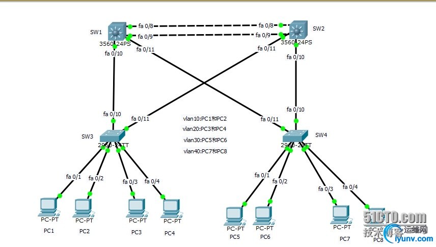

本实验知识点有vlan,vlan间路由,VLAN的vtp协议,DHCP协议,热备份路由协议(HSRP协议),多vlan生成树协议(pvst),实验目的就是加入上述协议实现主机间的通信。在实际中也是应用很广泛的。PT6.2版本做的实验,6.0版本以下不支持。请大家关照
第一步:先把每个交换机上各个接口起TRUNK模式(除了接PC的接口)

第二步:分别把SW1和SW2的fa0/8和fa0/9端口进行端口汇聚。

第三步:设SW1上为VTP的服务器,其他就是客户端模式咯,对吧!

接下来在SW1上创建vlan10,vlan20,vlan30,vlan40

第四步:在SW3和SW4把相关端口划入各个vlan

Enter configuration commands, one per line.  End with CNTL/Z.
SW3(config)#int range fa 0/1-2
SW3(config-if-range)#swi
SW3(config-if-range)#switchport ac
SW3(config-if-range)#switchport access vlan 10
SW3(config-if-range)#ex
SW3(config)#int range fa 0/3-4
SW3(config-if-range)#switchport access vlan 20

第五步:进入SW1和SW2内的各个vlan,配上ip地址,然后在SW1上创建DHCP服务器
在SW1内的各个vlan,配上IP地址。
SW1(config)#
SW1(config)#
SW1(config)#int vlan 10
SW1(config-if)#ip ad 192.168.1.254 255.255.255.0
SW1(config-if)#ex
SW1(config)#int vlan 20
SW1(config-if)#ip ad 192.168.2.254 255.255.255.0
SW1(config-if)#ex
SW1(config)#int vlan 30
SW1(config-if)#ip ad 192.168.3.254 255.255.255.0
SW1(config-if)#ex
SW1(config)#int vlan 40
SW1(config-if)#ip ad 192.168.4.254 255.255.255.0
SW1(config-if)#ex

第六步:多vlan生成树(pvst),设SW1为vlan10和vlan20的主根,为vlan30和vlan40的备份根。
SW1#
SW1#conf t
SW1(config)#span
SW1(config)#spanning-tree vlan 10,20 root pri
SW1(config)#spanning-tree vlan 10,20 root primary
SW1(config)#span
SW1(config)#spanning-tree vlan 30,40 root se
SW1(config)#spanning-tree vlan 30,40 root secondary
查看下呗
SW1
SW1#show span
SW1#show spanning-tree vlan 10 查看基于vlan10生成树的情况

SW4就不用看了吧,自己看去。多vlan生成树这玩意你要画图去研究各个关系,脑海想很容易乱,我当年也就是慢慢在纸上画图去比较的,慢慢就懂了,也不难,就是绕人。多理理就顺了。
第七步了,曹植七步作诗。我分七步做实验,呵呵开玩笑。
第七步:热备份路由协议(HSRP),将SW1作为vlan10和vlan20的主路由,为vlan30和vlan40的备份路由。将SW2作为vlan30和vlan40的主路由,为vlan10和vlan20的备份路由
SW1配置
SW1>en
SW1#conf t
SW1(config-if)#st
SW1(config-if)#standby 10 ip 192.168.1.254 虚拟网关,不会和SW1上的vlan10地址冲突
SW1(config-if)#stan
SW1(config-if)#standby 10 pri 这里的standby 10的数字10和vlan10没关系。10是组号。
SW1(config-if)#standby 10 priority 200 设置优先级为200,路由器默认100,优先级    SW1(config-if)#stan                    的就是活动路由
SW1(config-if)#standby 10 pree
SW1(config-if)#standby 10 preempt 设置抢占
SW1(config-if)#
SW1(config-if)#ex
SW1(config)#stan
SW1(config)#st
SW1(config-if)#st
SW1(config-if)#standby 20 ip 192.168.2.254虚拟网关,不会和SW1上的vlan20地址冲突
SW1(config-if)#stan
SW1(config-if)#standby 20 pri
SW1(config-if)#standby 20 priority 200
SW1(config-if)#standby 20 pre
SW1(config-if)#standby 20 preempt
SW1(config-if)#ex
SW1(config-if)#stan
SW1(config-if)#standby 30 ip 192.168.3.254虚拟网关,不会和SW1上的vlan30地址冲突
SW1(config-if)#stan
SW1(config-if)#standby 30 pr
SW1(config-if)#standby 30 preempt
SW1(config-if)#ex
SW1(config-if)#stan
SW1(config-if)#standby 40 ip 192.168.4.254虚拟网关,不会和SW1上的vlan40地址冲突
SW1(config-if)#standby 40 pre
SW1(config-if)#standby 40 preempt
查看
SW1#show standby brief
                     P indicates configured to preempt.
Interface   Grp  Pri P State    Active活动路由  Standby备份路由 Virtual IP
Vl10        10   200 P Active   local   本地    192.168.1.253   192.168.1.254
Vl20        20   200 P Active   local   本地    192.168.2.253   192.168.2.254
Vl30        30   100 P Standby  192.168.3.253   local   本地    192.168.3.254
Vl40        40   100 P Standby  192.168.4.253   local   本地    192.168.4.254
SW2配置
SW2(config)#
SW2(config)#int vlan 10
SW2(config-if)#stan
SW2(config-if)#standby 10 ip 192.168.1.254
SW2(config-if)#sta
SW2(config-if)#standby 10 pre
SW2(config-if)#standby 10 preempt
SW2(config-if)#ex
SW2(config)#
SW2(config)#int vlan 20
SW2(config-if)#stan
SW2(config-if)#standby 20 ip 192.168.2.254
SW2(config-if)#stan
SW2(config-if)#standby 20 pre
SW2(config-if)#standby 20 preempt
SW2(config-if)#ex
SW2(config)#
SW2(config-if)#stan
SW2(config-if)#stan
SW2(config-if)#ex
SW2(config)#
SW2(config)#
SW2(config)#int vlan 40
SW2(config-if)#stan
SW2(config-if)#standby 40 ip 192.168.4.254
SW2(config-if)#stan
SW2(config-if)#standby 40 pri
SW2(config-if)#standby 40 priority 200
SW2(config-if)#stan
SW2(config-if)#standby 40 pre
SW2(config-if)#standby 40 preempt
查看
SW2#
SW2#show stan
SW2#show standby b
SW2#show standby brief
Interface   Grp  Pri P State    Active          Standby         Virtual IP
Vl10        10   100 P Standby  192.168.1.254   local           192.168.1.254
Vl20        20   100 P Standby  192.168.2.254   local           192.168.2.254
Vl30        30   200 P Active   local           192.168.3.254   192.168.3.254
Vl40        40   200 P Active   local           192.168.4.254   192.168.4.254
和SW1比较下能看出来谁是主谁是备份。
