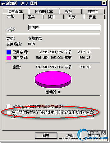

前期准备工作:

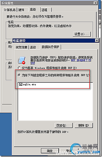

1、为SQLIO.exe排除数据执行保护
2、去掉图示上的勾

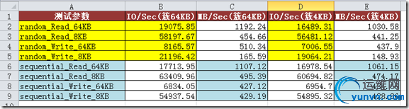

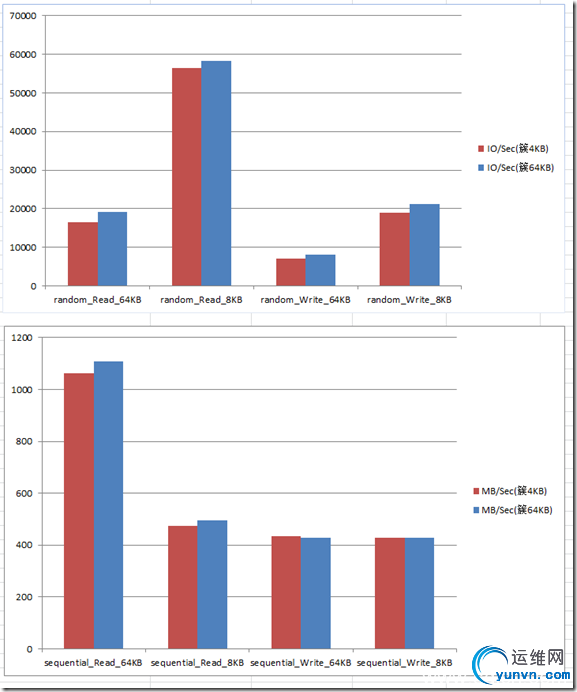

测试目的:
查看不同的卷簇大小(默认4KB/64KB)对SQL Server常用IO操作单位(8KB/64KB)的影响

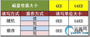

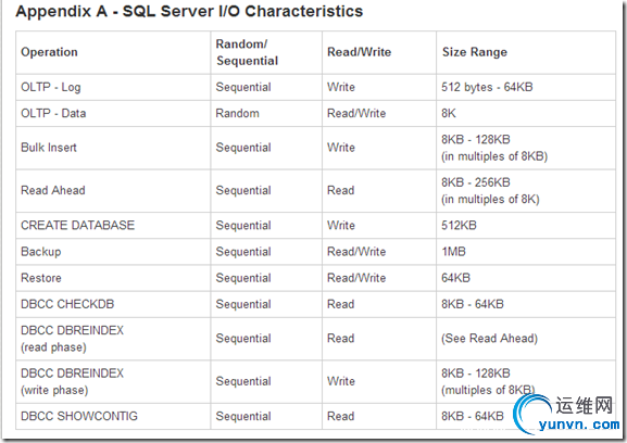

5、如下表格,列出了SQL Server常见行为下的IO操作单位大小,可以看到,8KB和64KB依次是SQL Server最常操作的IO单位大小

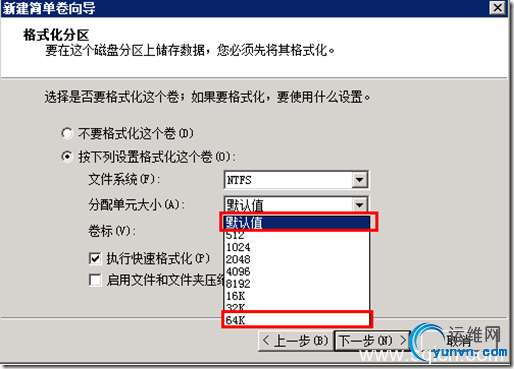

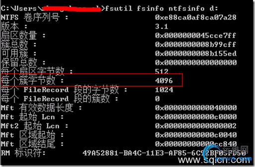

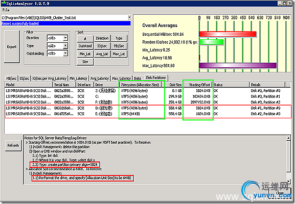

6、SQL Server分配数据的最小单位是8KB,而Windows存储数据也有最小的分配单位,那就是卷簇,而且该值格式化磁盘分区时是可选的,默认值即为4KB。
查看指定分区卷簇大小:fsutil fsinfo ntfsinfo d:

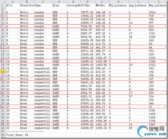

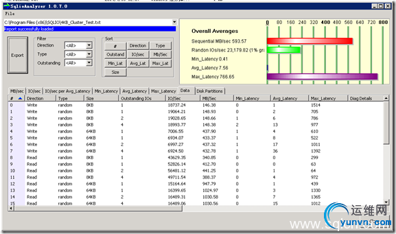

测试过程:
        1、两块分区分别为D盘和E盘,其中D盘簇大小为默认4KB,E盘簇大小为64KB
         2、D盘的测试代码如下:

待所有的测试跑完后,我们使用SqlioAnalyzer这个工具来导入测试结果4KB_Cluster_Test.txt和64KB_Cluster_Test.txt,下载地址:http://www.meauxsoft.com/SqlioAnalyzer.html
安装后,打开 File→Open,找到 txt路径,导入:
点击Export按钮,将数据导出为CSV文件
然后只留下每一组中测试值最高的行:
整理后得到:
前面提到过,对于随机IO读写操作,我们着重关注单位时间内的IO操作次数 IO/Sec;
对于顺序IO读写操作,我们着重关注单位时间内的吞吐量 MB/Sec
上图中已经把需要关注的内容用颜色加以区分,接下来为了使展示更易懂,我制作了直方图:
图中可以很直观的看出,除了sequential_Write_64KB时簇为64KB比8KB稍低外,其它情况下,64KB总是比默认值4KB要有优势。
由此也证明了正如SqlioAnalyzer中提示的那样:
当你格式化磁盘的时候,请指定簇大小为64KB!!
另外NTFS格式的单独的磁盘,对齐方式现在总是为1024KB了,即图中所示的StartingOffset
