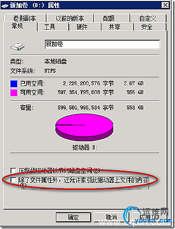

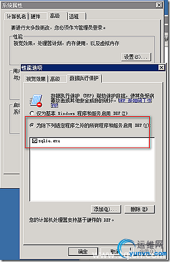

前期准备工作:
1、为SQLIO.exe排除数据执行保护
2、去掉图示上的勾

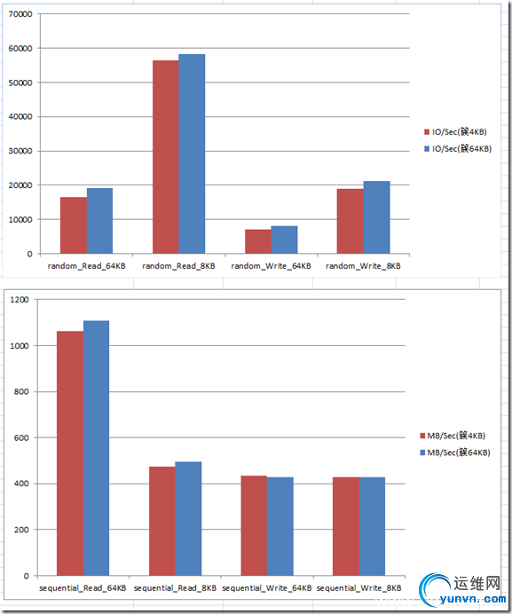

测试目的:
查看不同的卷簇大小(默认4KB/64KB)对SQL Server常用IO操作单位(8KB/64KB)的影响

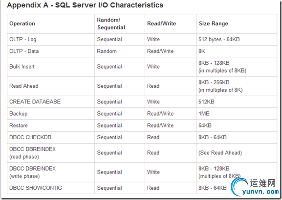

读:SQL Server应客户端查询需求,将不在内存中的记录从磁盘上随机的位置读入内存;写:SQL Server CheckPoint或者Lazy Writer出动时,将SQL Server Buffer Cache中大量的Dirty Page写入磁盘上随机的位置。
4、对于SQL Server日志文件,更多的操作是顺序读写。
读:当进行日志备份或者LogReader工作时,SQL Server将顺序的读取日志。
写:顺序写操作是日志的再正常不过的行为了

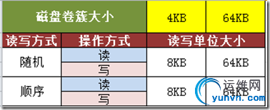

5、如下表格,列出了SQL Server常见行为下的IO操作单位大小,可以看到,8KB和64KB依次是SQL Server最常操作的IO单位大小

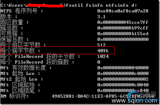

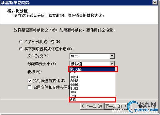

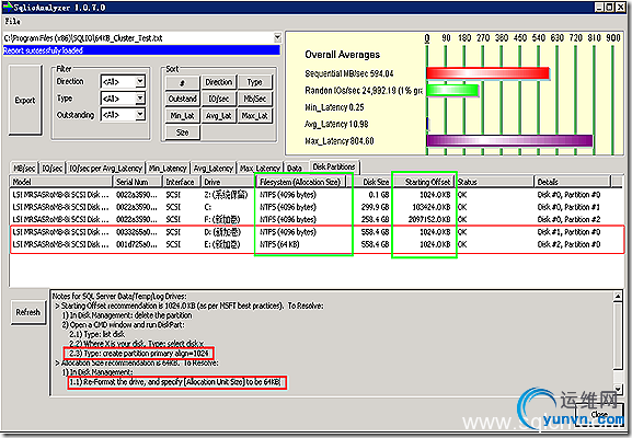

6、SQL Server分配数据的最小单位是8KB,而Windows存储数据也有最小的分配单位,那就是卷簇,而且该值格式化磁盘分区时是可选的,默认值即为4KB。
查看指定分区卷簇大小:fsutil fsinfo ntfsinfo d:

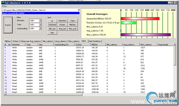

测试过程:

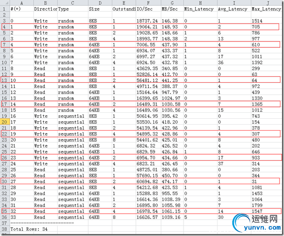

        1、两块分区分别为D盘和E盘,其中D盘簇大小为默认4KB,E盘簇大小为64KB
         2、D盘的测试代码如下:
Rem 8KB随机写
sqlio -kW -t8 -s90 -dD -o1 -frandom -b8 -BH -LS Testfile.dat >>4KB_Cluster_Test.txt
sqlio -kW -t16 -s90 -dD -o1 -frandom -b8 -BH -LS Testfile.dat >>4KB_Cluster_Test.txt
sqlio -kW -t32 -s90 -dD -o1 -frandom -b8 -BH -LS Testfile.dat >>4KB_Cluster_Test.txt
sqlio -kW -t64 -s90 -dD -o1 -frandom -b8 -BH -LS Testfile.dat >>4KB_Cluster_Test.txt
sqlio -kW -t64 -s90 -dD -o2 -frandom -b8 -BH -LS Testfile.dat >>4KB_Cluster_Test.txt
sqlio -kW -t64 -s90 -dD -o4 -frandom -b8 -BH -LS Testfile.dat >>4KB_Cluster_Test.txt
sqlio -kW -t64 -s90 -dD -o8 -frandom -b8 -BH -LS Testfile.dat >>4KB_Cluster_Test.txt
sqlio -kW -t64 -s90 -dD -o16 -frandom -b8 -BH -LS Testfile.dat >>4KB_Cluster_Test.txt
Rem 64KB随机写
sqlio -kW -t8 -s90 -dD -o1 -frandom -b64 -BH -LS Testfile.dat >>4KB_Cluster_Test.txt
sqlio -kW -t16 -s90 -dD -o1 -frandom -b64 -BH -LS Testfile.dat >>4KB_Cluster_Test.txt
sqlio -kW -t32 -s90 -dD -o1 -frandom -b64 -BH -LS Testfile.dat >>4KB_Cluster_Test.txt
sqlio -kW -t64 -s90 -dD -o1 -frandom -b64 -BH -LS Testfile.dat >>4KB_Cluster_Test.txt
sqlio -kW -t64 -s90 -dD -o2 -frandom -b64 -BH -LS Testfile.dat >>4KB_Cluster_Test.txt
sqlio -kW -t64 -s90 -dD -o4 -frandom -b64 -BH -LS Testfile.dat >>4KB_Cluster_Test.txt
sqlio -kW -t64 -s90 -dD -o8 -frandom -b64 -BH -LS Testfile.dat >>4KB_Cluster_Test.txt
sqlio -kW -t64 -s90 -dD -o16 -frandom -b64 -BH -LS Testfile.dat >>4KB_Cluster_Test.txt
Rem 8KB随机读
sqlio -kR -t8 -s90 -dD -o1 -frandom -b8 -BH -LS Testfile.dat >>4KB_Cluster_Test.txt
sqlio -kR -t16 -s90 -dD -o1 -frandom -b8 -BH -LS Testfile.dat >>4KB_Cluster_Test.txt
sqlio -kR -t32 -s90 -dD -o1 -frandom -b8 -BH -LS Testfile.dat >>4KB_Cluster_Test.txt
sqlio -kR -t64 -s90 -dD -o1 -frandom -b8 -BH -LS Testfile.dat >>4KB_Cluster_Test.txt
sqlio -kR -t64 -s90 -dD -o2 -frandom -b8 -BH -LS Testfile.dat >>4KB_Cluster_Test.txt
sqlio -kR -t64 -s90 -dD -o4 -frandom -b8 -BH -LS Testfile.dat >>4KB_Cluster_Test.txt
sqlio -kR -t64 -s90 -dD -o8 -frandom -b8 -BH -LS Testfile.dat >>4KB_Cluster_Test.txt
sqlio -kR -t64 -s90 -dD -o16 -frandom -b8 -BH -LS Testfile.dat >>4KB_Cluster_Test.txt
Rem 64KB随机读
sqlio -kR -t8 -s90 -dD -o1 -frandom -b64 -BH -LS Testfile.dat >>4KB_Cluster_Test.txt
sqlio -kR -t16 -s90 -dD -o1 -frandom -b64 -BH -LS Testfile.dat >>4KB_Cluster_Test.txt
sqlio -kR -t32 -s90 -dD -o1 -frandom -b64 -BH -LS Testfile.dat >>4KB_Cluster_Test.txt
sqlio -kR -t64 -s90 -dD -o1 -frandom -b64 -BH -LS Testfile.dat >>4KB_Cluster_Test.txt
sqlio -kR -t64 -s90 -dD -o2 -frandom -b64 -BH -LS Testfile.dat >>4KB_Cluster_Test.txt
sqlio -kR -t64 -s90 -dD -o4 -frandom -b64 -BH -LS Testfile.dat >>4KB_Cluster_Test.txt
sqlio -kR -t64 -s90 -dD -o8 -frandom -b64 -BH -LS Testfile.dat >>4KB_Cluster_Test.txt
sqlio -kR -t64 -s90 -dD -o16 -frandom -b64 -BH -LS Testfile.dat >>4KB_Cluster_Test.txt
Rem 8KB顺序写
sqlio -kW -t8 -s90 -dD -o1 -fsequential -b8 -BH -LS Testfile.dat >>4KB_Cluster_Test.txt
sqlio -kW -t16 -s90 -dD -o1 -fsequential -b8 -BH -LS Testfile.dat >>4KB_Cluster_Test.txt
sqlio -kW -t32 -s90 -dD -o1 -fsequential -b8 -BH -LS Testfile.dat >>4KB_Cluster_Test.txt
sqlio -kW -t64 -s90 -dD -o1 -fsequential -b8 -BH -LS Testfile.dat >>4KB_Cluster_Test.txt
sqlio -kW -t64 -s90 -dD -o2 -fsequential -b8 -BH -LS Testfile.dat >>4KB_Cluster_Test.txt
sqlio -kW -t64 -s90 -dD -o4 -fsequential -b8 -BH -LS Testfile.dat >>4KB_Cluster_Test.txt
sqlio -kW -t64 -s90 -dD -o8 -fsequential -b8 -BH -LS Testfile.dat >>4KB_Cluster_Test.txt
sqlio -kW -t64 -s90 -dD -o16 -fsequential -b8 -BH -LS Testfile.dat >>4KB_Cluster_Test.txt
Rem 64KB顺序写
sqlio -kW -t8 -s90 -dD -o1 -fsequential -b64 -BH -LS Testfile.dat >>4KB_Cluster_Test.txt
sqlio -kW -t16 -s90 -dD -o1 -fsequential -b64 -BH -LS Testfile.dat >>4KB_Cluster_Test.txt
sqlio -kW -t32 -s90 -dD -o1 -fsequential -b64 -BH -LS Testfile.dat >>4KB_Cluster_Test.txt
sqlio -kW -t64 -s90 -dD -o1 -fsequential -b64 -BH -LS Testfile.dat >>4KB_Cluster_Test.txt
sqlio -kW -t64 -s90 -dD -o2 -fsequential -b64 -BH -LS Testfile.dat >>4KB_Cluster_Test.txt
sqlio -kW -t64 -s90 -dD -o4 -fsequential -b64 -BH -LS Testfile.dat >>4KB_Cluster_Test.txt
sqlio -kW -t64 -s90 -dD -o8 -fsequential -b64 -BH -LS Testfile.dat >>4KB_Cluster_Test.txt
sqlio -kW -t64 -s90 -dD -o16 -fsequential -b64 -BH -LS Testfile.dat >>4KB_Cluster_Test.txt
Rem 8KB顺序读
sqlio -kR -t8 -s90 -dD -o1 -fsequential -b8 -BH -LS Testfile.dat >>4KB_Cluster_Test.txt
sqlio -kR -t16 -s90 -dD -o1 -fsequential -b8 -BH -LS Testfile.dat >>4KB_Cluster_Test.txt
sqlio -kR -t32 -s90 -dD -o1 -fsequential -b8 -BH -LS Testfile.dat >>4KB_Cluster_Test.txt
sqlio -kR -t64 -s90 -dD -o1 -fsequential -b8 -BH -LS Testfile.dat >>4KB_Cluster_Test.txt
sqlio -kR -t64 -s90 -dD -o2 -fsequential -b8 -BH -LS Testfile.dat >>4KB_Cluster_Test.txt
sqlio -kR -t64 -s90 -dD -o4 -fsequential -b8 -BH -LS Testfile.dat >>4KB_Cluster_Test.txt
sqlio -kR -t64 -s90 -dD -o8 -fsequential -b8 -BH -LS Testfile.dat >>4KB_Cluster_Test.txt
sqlio -kR -t64 -s90 -dD -o16 -fsequential -b8 -BH -LS Testfile.dat >>4KB_Cluster_Test.txt
Rem 64KB顺序读
sqlio -kR -t8 -s90 -dD -o1 -fsequential -b64 -BH -LS Testfile.dat >>4KB_Cluster_Test.txt
sqlio -kR -t16 -s90 -dD -o1 -fsequential -b64 -BH -LS Testfile.dat >>4KB_Cluster_Test.txt
sqlio -kR -t32 -s90 -dD -o1 -fsequential -b64 -BH -LS Testfile.dat >>4KB_Cluster_Test.txt
sqlio -kR -t64 -s90 -dD -o1 -fsequential -b64 -BH -LS Testfile.dat >>4KB_Cluster_Test.txt
sqlio -kR -t64 -s90 -dD -o2 -fsequential -b64 -BH -LS Testfile.dat >>4KB_Cluster_Test.txt
sqlio -kR -t64 -s90 -dD -o4 -fsequential -b64 -BH -LS Testfile.dat >>4KB_Cluster_Test.txt
sqlio -kR -t64 -s90 -dD -o8 -fsequential -b64 -BH -LS Testfile.dat >>4KB_Cluster_Test.txt
sqlio -kR -t64 -s90 -dD -o16 -fsequential -b64 -BH -LS Testfile.dat >>4KB_Cluster_Test.txt

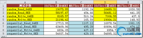

3、E盘测试脚本:
Rem 8KB随机写
sqlio -kW -t8 -s90 -dE -o1 -frandom -b8 -BH -LS Testfile.dat >>64KB_Cluster_Test.txt
sqlio -kW -t16 -s90 -dE -o1 -frandom -b8 -BH -LS Testfile.dat >>64KB_Cluster_Test.txt
sqlio -kW -t32 -s90 -dE -o1 -frandom -b8 -BH -LS Testfile.dat >>64KB_Cluster_Test.txt
sqlio -kW -t64 -s90 -dE -o1 -frandom -b8 -BH -LS Testfile.dat >>64KB_Cluster_Test.txt
sqlio -kW -t64 -s90 -dE -o2 -frandom -b8 -BH -LS Testfile.dat >>64KB_Cluster_Test.txt
sqlio -kW -t64 -s90 -dE -o4 -frandom -b8 -BH -LS Testfile.dat >>64KB_Cluster_Test.txt
sqlio -kW -t64 -s90 -dE -o8 -frandom -b8 -BH -LS Testfile.dat >>64KB_Cluster_Test.txt
sqlio -kW -t64 -s90 -dE -o16 -frandom -b8 -BH -LS Testfile.dat >>64KB_Cluster_Test.txt
Rem 64KB随机写
sqlio -kW -t8 -s90 -dE -o1 -frandom -b64 -BH -LS Testfile.dat >>64KB_Cluster_Test.txt
sqlio -kW -t16 -s90 -dE -o1 -frandom -b64 -BH -LS Testfile.dat >>64KB_Cluster_Test.txt
sqlio -kW -t32 -s90 -dE -o1 -frandom -b64 -BH -LS Testfile.dat >>64KB_Cluster_Test.txt
sqlio -kW -t64 -s90 -dE -o1 -frandom -b64 -BH -LS Testfile.dat >>64KB_Cluster_Test.txt
sqlio -kW -t64 -s90 -dE -o2 -frandom -b64 -BH -LS Testfile.dat >>64KB_Cluster_Test.txt
sqlio -kW -t64 -s90 -dE -o4 -frandom -b64 -BH -LS Testfile.dat >>64KB_Cluster_Test.txt
sqlio -kW -t64 -s90 -dE -o8 -frandom -b64 -BH -LS Testfile.dat >>64KB_Cluster_Test.txt
sqlio -kW -t64 -s90 -dE -o16 -frandom -b64 -BH -LS Testfile.dat >>64KB_Cluster_Test.txt
Rem 8KB随机读
sqlio -kR -t8 -s90 -dE -o1 -frandom -b8 -BH -LS Testfile.dat >>64KB_Cluster_Test.txt
sqlio -kR -t16 -s90 -dE -o1 -frandom -b8 -BH -LS Testfile.dat >>64KB_Cluster_Test.txt
sqlio -kR -t32 -s90 -dE -o1 -frandom -b8 -BH -LS Testfile.dat >>64KB_Cluster_Test.txt
sqlio -kR -t64 -s90 -dE -o1 -frandom -b8 -BH -LS Testfile.dat >>64KB_Cluster_Test.txt
sqlio -kR -t64 -s90 -dE -o2 -frandom -b8 -BH -LS Testfile.dat >>64KB_Cluster_Test.txt
sqlio -kR -t64 -s90 -dE -o4 -frandom -b8 -BH -LS Testfile.dat >>64KB_Cluster_Test.txt
sqlio -kR -t64 -s90 -dE -o8 -frandom -b8 -BH -LS Testfile.dat >>64KB_Cluster_Test.txt
sqlio -kR -t64 -s90 -dE -o16 -frandom -b8 -BH -LS Testfile.dat >>64KB_Cluster_Test.txt
Rem 64KB随机读
sqlio -kR -t8 -s90 -dE -o1 -frandom -b64 -BH -LS Testfile.dat >>64KB_Cluster_Test.txt
sqlio -kR -t16 -s90 -dE -o1 -frandom -b64 -BH -LS Testfile.dat >>64KB_Cluster_Test.txt
sqlio -kR -t32 -s90 -dE -o1 -frandom -b64 -BH -LS Testfile.dat >>64KB_Cluster_Test.txt
sqlio -kR -t64 -s90 -dE -o1 -frandom -b64 -BH -LS Testfile.dat >>64KB_Cluster_Test.txt
sqlio -kR -t64 -s90 -dE -o2 -frandom -b64 -BH -LS Testfile.dat >>64KB_Cluster_Test.txt
sqlio -kR -t64 -s90 -dE -o4 -frandom -b64 -BH -LS Testfile.dat >>64KB_Cluster_Test.txt
sqlio -kR -t64 -s90 -dE -o8 -frandom -b64 -BH -LS Testfile.dat >>64KB_Cluster_Test.txt
sqlio -kR -t64 -s90 -dE -o16 -frandom -b64 -BH -LS Testfile.dat >>64KB_Cluster_Test.txt

待所有的测试跑完后,我们使用SqlioAnalyzer这个工具来导入测试结果4KB_Cluster_Test.txt和64KB_Cluster_Test.txt,下载地址:http://www.meauxsoft.com/SqlioAnalyzer.html
安装后,打开 File→Open,找到 txt路径,导入:
点击Export按钮,将数据导出为CSV文件
然后只留下每一组中测试值最高的行:
整理后得到:
前面提到过,对于随机IO读写操作,我们着重关注单位时间内的IO操作次数 IO/Sec;
对于顺序IO读写操作,我们着重关注单位时间内的吞吐量 MB/Sec
上图中已经把需要关注的内容用颜色加以区分,接下来为了使展示更易懂,我制作了直方图:
图中可以很直观的看出,除了sequential_Write_64KB时簇为64KB比8KB稍低外,其它情况下,64KB总是比默认值4KB要有优势。
由此也证明了正如SqlioAnalyzer中提示的那样:
当你格式化磁盘的时候,请指定簇大小为64KB!!
另外NTFS格式的单独的磁盘,对齐方式现在总是为1024KB了,即图中所示的StartingOffset
