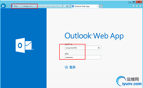

完成Exchange 2007和Exchange 2013的共存部署之后,在使用mail.testqp.com/owa(此地址已经被定向到了Exchange 2013服务器的IP地址)登陆用户的OWA时,无论是未迁移的Exchange 2007的邮箱用户还是Exchange 2013的邮箱用户都能自动跳转到自己的OWA界面中,并且可以正常收发邮件。
  • 验证Exchange 2007邮箱用户登陆
使用mail.testqp.com/owa跳转出来的登陆界面是Exchange 2013的OWA登陆界面

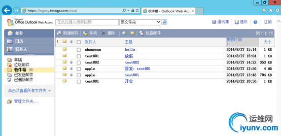

登陆成功后,显示为Exchange 2007的OWA界面,用户可以收到邮件

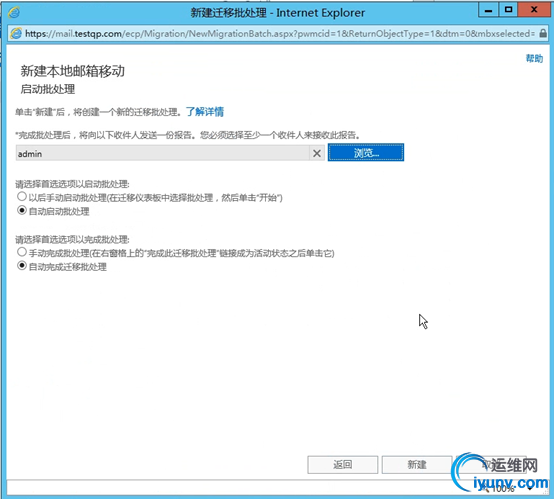

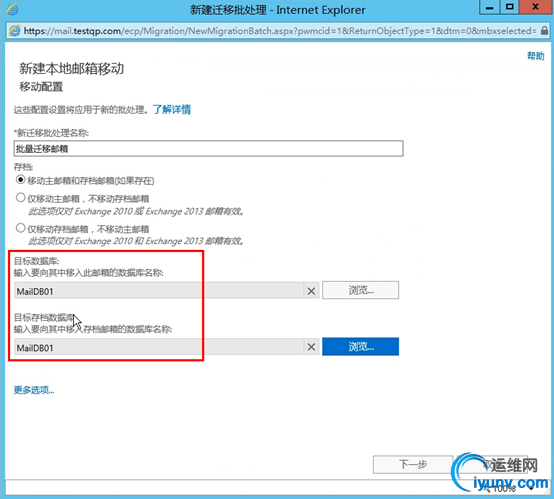

4)弹出窗口"新建迁移批处理",输入批处理名称,选择目标数据库
5)弹出选择Exchange 2013数据库版本的数据库"MailDB01"。
6)选择完成目标数据库后,可以依次选择存档数据库
7)两个数据库都选择完成,点击下一步
8)确定迁移批处理信息,保持默认,点击"新建"

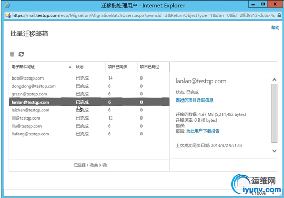

9)新建完成后课去迁移控制面板查看状态,等待移动完成。
10)迁移完成,提示了完成状态。

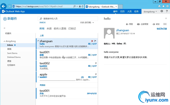

三、测试迁移成果
使用迁移之前还是Exchange 2007邮箱帐号登陆OWA,测试发现已经跳转到了Exchange 2013的OWA界面收发邮件。
