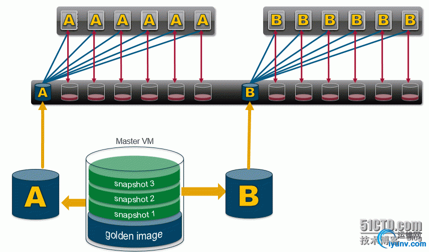

其实从本质上来说,不管是MCS还是PVS,都是一种纯粹的存储技术,MCS就是基于存储所谓的“链接克隆”技术而创建。MCS通过“链接克隆”创建虚拟机,创建的每个VM都分配了两个或三个盘:
  • Master Image(主映像):这是基于模板虚拟机的快照而创建的虚拟磁盘,这个磁盘本身创建出来之后是只读的属性,包含了模板虚拟机系统盘里面的内容。
  • Differencing Disk(差异磁盘):差异磁盘连接到创建出来的虚拟机,里面存储了虚拟机的所有变化(作为写缓存)。
  • Identity Disk(身份盘):大约为16 MB 空间大小的一个磁盘。该磁盘包含了一些基本的信息,如机器名、SID、域计算机帐户密码等等信息,这些信息在启动操作系统的时候被注入到虚拟机里面,以保证虚拟机可以被正确识别。
  • Personal vDisk(个人虚拟磁盘)(可选):该磁盘存储我们想要永久保存的数据(超出本文的范围)。
具体如下图所示:
比如我们通过MCS模式创建了一组虚拟桌面,那么这组虚拟桌面在Studio中表现为一个计算机目录,在该计算机目录中,对应与服务器虚拟化底层的一个存储LUN,该LUN内存在一个Master Image。同时存在多个Differencing Disk和Identity Disk一起构成该计算机目录资源池。所有在该计算机目录中的虚拟机都同时读取Master Image上面的操作系统。然后再由写入时才会将各自的写IO缓存到各种虚拟机挂载的Differencing Disk中进行缓存。
而我们知道Citrix的MCS模式下存在着池静态和池动态之分,池静态就是在虚拟机重启之后,不对LUN内的虚拟机挂载的Differencing Disk进行删除,这样就可保存我们写入的缓存信息在我们虚拟机重新启动之后还存在。而池动态模式模式下,每次重启虚拟机都保证将虚拟机挂载的Differencing Disk删除掉,在虚拟机重新启动的时候,复制MasterImage磁盘的空间重新生成Differencing Disk并将其格式化之后挂载给虚拟机。这样的情形下我们上次写入的缓存信息是不会得到保留的。

上面大致说了MCS的一些基本概念,接下来,我们书接上文继续说说在MCS创建好计算机目录之后,将虚拟桌面分配给了用户进行使用。使用一段时间之后管理员需要对虚拟桌面京维护更新,他只需要在模板虚拟机上面将需要更新的部分安装配置完毕,然后基于这个安装更新对模板虚拟机制作一个快照,即可基于这个快照进行更新。
MCS在这里就出现了其缺陷,我们的每一次更新,在服务器虚拟化底层的LUN中,都会将更新的快照重新生成一个新的Master Image,如下图中,比如我们更新的新的Master Image叫B,原始第一个叫A。在更新的过程中,在保持A及其生成挂载到虚拟机的磁盘不变外,还需要重复第一次创建计算机目录的过程,生成B的Master Image并生成相应的虚拟机的Differencing Disk。所不同的是Identity Disk不在生成。那么在这个时候,其对应我们的存储空间的占用的双倍的。我们必须保证有足够多的空间用于我们进行这样的更新操作。
但B的Differencing Disk创建完毕后,会自懂将A的Differencing Disk删除,然后将B的Differencing Disk挂载给对应的虚拟机。知道所有的虚拟机都完成这个操作,即更新完成。这个时候A的Master Image还不会自动删除,需要大概六个小时之后才会自动进行删除。A在不自动进行删除的情况下,即在这六个小时之内,我们是可以进行回滚操作的。

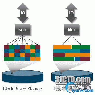

那么存储精简置备技术是咋实现的呢?
看上面的图,不管是什么牌子的存储,其底层无非就是两种新形式:块和文件,当然这里不包括对象存储。事实上对象存储也不适合这样的业务场景。有了上述基础之后,我们再来说,块存储在底层是直接将数据存储到磁盘上,并且以磁盘的块为单位,是直接裸盘存储。而文件呢,则稍微有所区别,文件是将磁盘上的块单位的这一片空间提交给文件系统维护管理,所以的虚拟机保存的数据都是叫给文件系统,有文件系统将这些数据保存到磁盘上,至于怎么保存,虚拟机不管。有了这样一个中间人之后就好办了,我只需要在文件系统上标记说这一段空间给你了,而实质上这一点空间我只给了你需要使用的那部分,剩余的部分文件系统可能就另外挪作他用了。但虚拟机需要使用的时候,向文件系统发起存储请求时文件系统在给他再一块空间给虚拟机使用,是不是感觉和社会上的某种风气类似,其实都是源于社会上来实践,才能想出这样的设计。当然毫无疑问,社会上的这种风气被人吐槽,这种设计也好不到哪里去是吧。为什么这么说呢?比如说你使用精简置备模式,那天应用一抽风,一小时之内给你把盘塞满你来得及加盘不?没事,我有备用盘。那就更无语了,备一堆盘不如开始就加上去呢?此外,不仅对运维来说压力大,在性能上也是有影响的。由于是使用按需分配,如果有多个逻辑资源同时并行写入,这个时候这些逻辑资源在物理视图上就是交织分配的,就变得空间上不连续了,不连续的文件灵碎的放置在机械盘上,对机械盘的寻道是致命的影响,性能不下降才怪。
书归正传,那么回答了上述问题,存储的精简置备是怎么实现的?存储设备的精简各自有各自的做法,底层存在一定差异,但大致上思路类似。能实现LUN精简置备的存储基本上是智能的,下层几乎都有一个fs结构来统治块的分配和归属。例如netapp是采用LUN on file,即每一个LUN都对应一个文件,和实际的块松绑。初建时文件很小,随着写入持续增大至预定义的大小上限。
基于这个,再次引申出一个问题?为啥XenServer上不支持块存储的精简置备,只有NFS才支持呢?XenServer上因为本身没有自己的文件系统,虚拟机之间写块存储设备,是直接写入到磁盘的。所以不像VMWare这样,本身有VMFS这样的文件系统可以在虚拟化层实现精简置备。那么虚拟化层不能实现这个技术,那么只有靠存储来提供了。所以在XenServer上使用精简置备需要使用NFS了。当然XenServer就是一块存储,可不可以实现精简置备,当然也没有问题,这就靠提供块存储的存储设备在底层实现,然后将接口API和XenServe集成即可实现。当然不仅仅是FS这一层了,还有Locking问题,所以也不好做滴。
