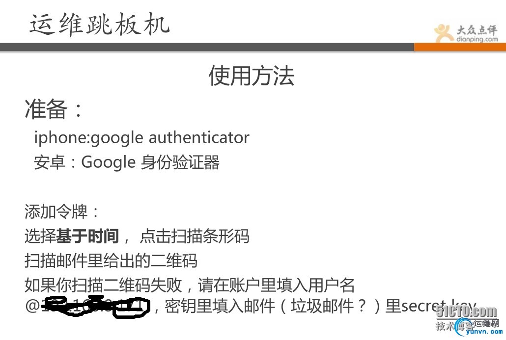

使用Google Authenticator的步骤:
1. 服务器端对每个用户生成一个唯一的密钥SecretKey。
2. 用户在手机上安装Google Authenticator。首次使用需要将密钥输入到Google Authenticator。可通过手动和扫描系统生成的二维码等两种方式输入密钥信息。

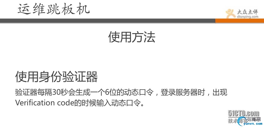

3.  Google Authenticator每隔一段时间为系统自动生成一个新的密码。用户在输入口令前需先输入生成的动态验证码。

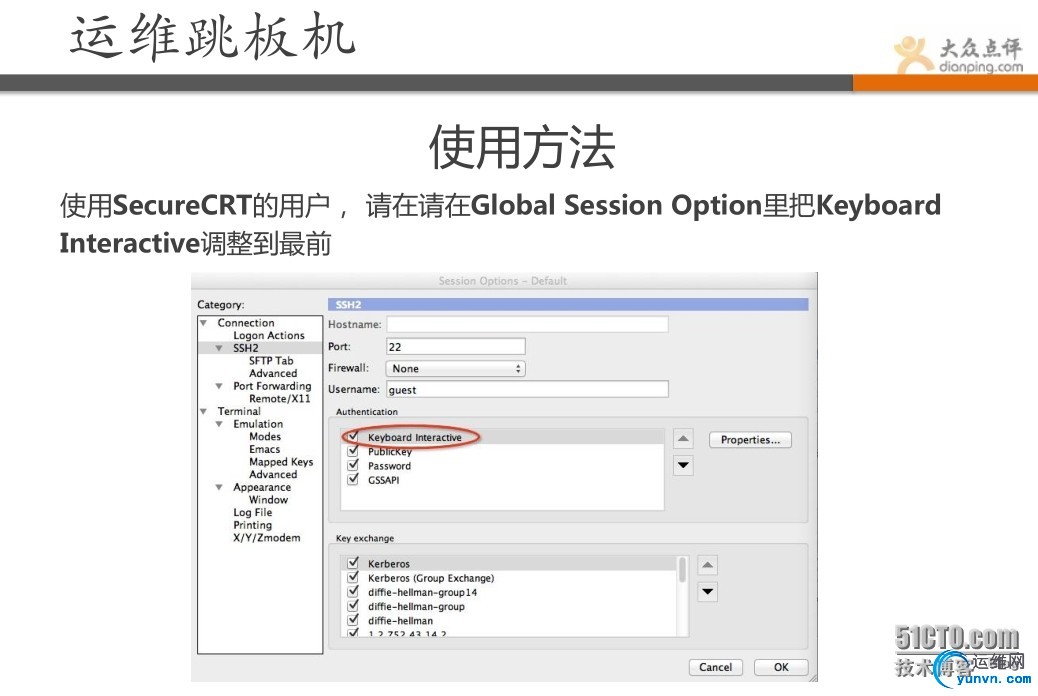

整个跳板机部署完毕后,用户如何登录对于很多开发人员完全未知,站在用户的角度我们进行了一次内部分享,对如何登录跳板机做了简要说明。
