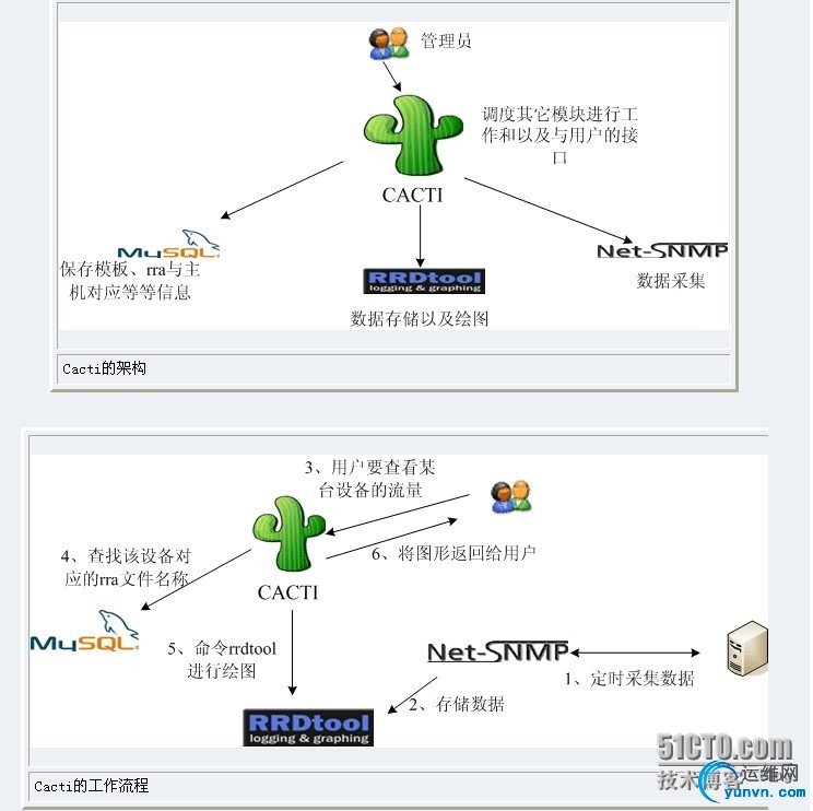

二、cacti工作流程
下面我们来简单的说明一下Cacti的工作流程,
  • 步骤一,snmp协议收集远程服务器的数据
  • 步骤二,将snmp收集的数据内容保存到rrd数据库中
  • 步骤三,若用户查看某台设备上的流量或其它状态信息
  • 步骤四,在mysql数据库中查找该设备对应的rra数据库文件的名称
  • 步骤五,通过rrdtool命令进行绘图即可
好了,在前面的几篇博客中我们讲解了SNMP协议,也讲解了RRDTool工具的使用,现在再来学习Cacti就非常的简单了,下面我们来安装并使用Cacti。

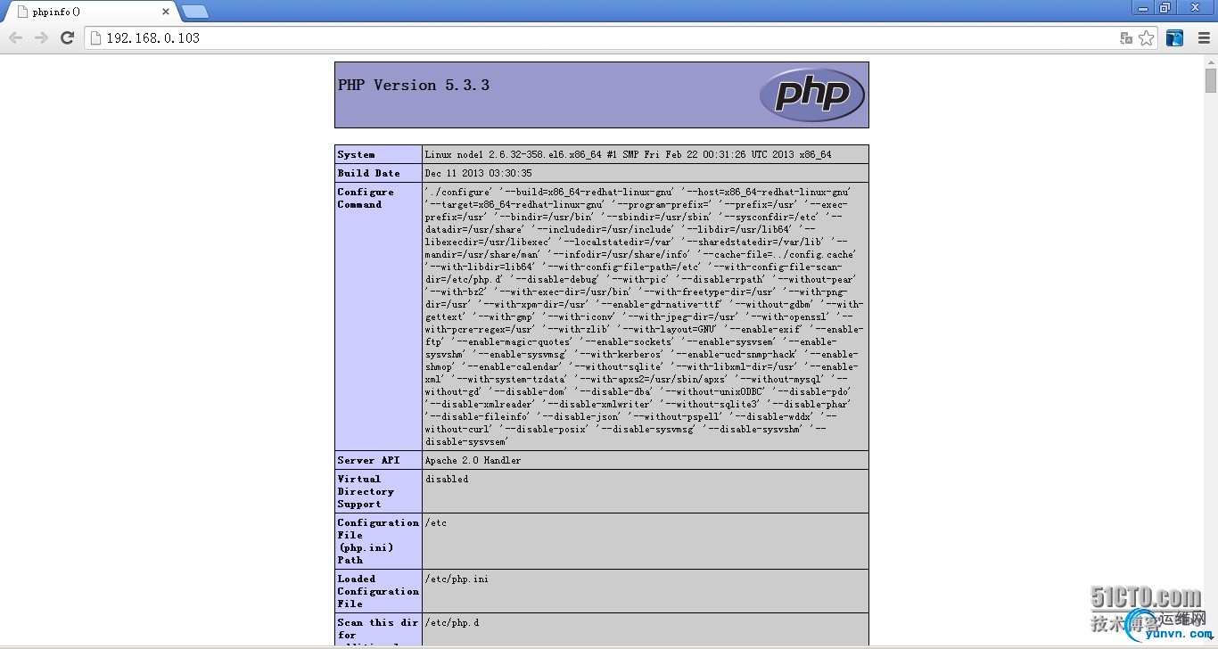

测试phpinfo测试页面
[iyunv@node1 ~]# cat >> /var/www/html/index.php <<eof
> > phpinfo();
> EOF
测试php页面
好了!如果大家能看到这个phpinfo的页面,说明我们的apache和php是安装成功的

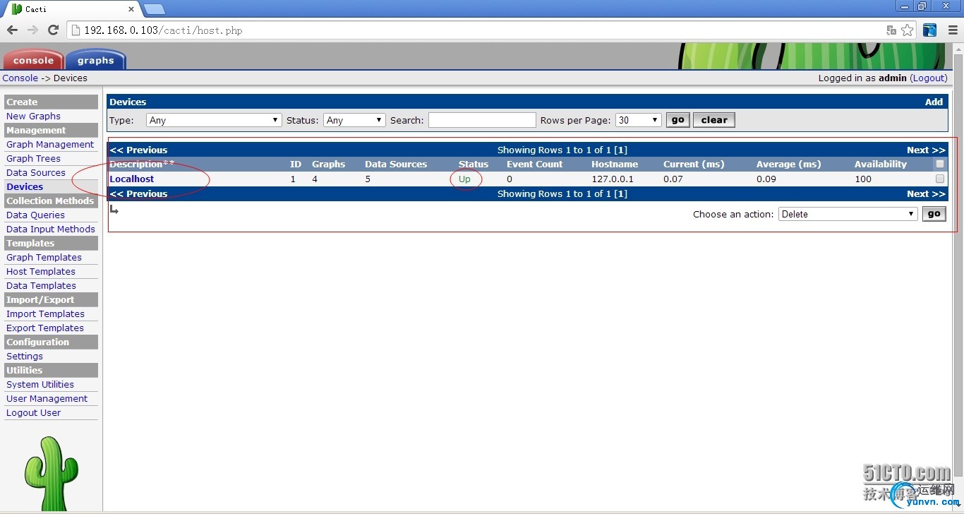

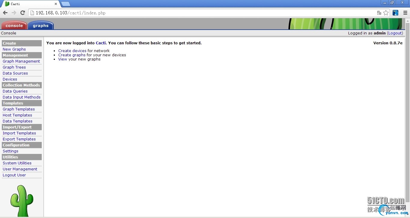

6.6、浏览器访问cacti的初始化页面并安装cacti

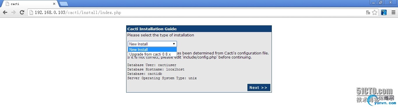

cacti的初始化界面,如下图
点击【Next】继续
接下来让你选择全新安装还是升级安装,我们这里肯定选择【New Install】,点击【Next】继续,

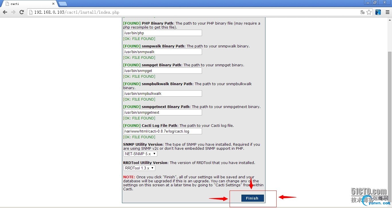

接下来会检查所有配置选项,若有不符合要求的会用红色标出,我们这里全部符合要求,点击【Finish】继续,

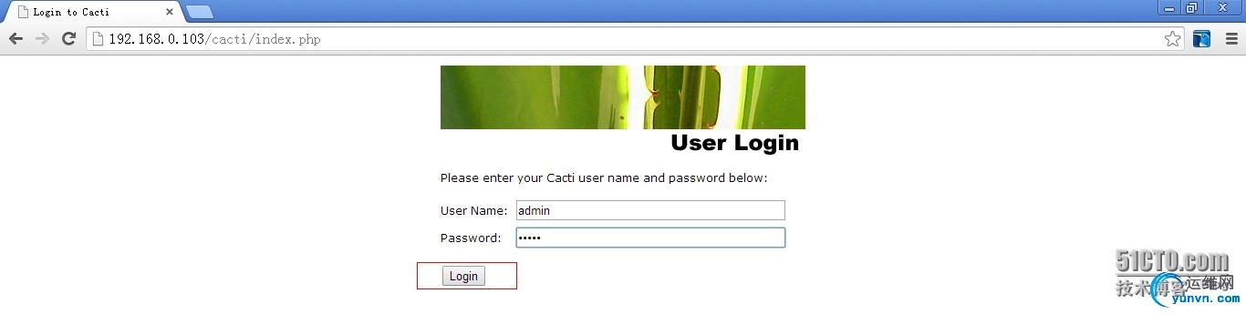

直接跳转到cacti的登录页面,到这里我们cacti初始化就全部完成了,下面我们登录一下,默认用户名和密码都为”admin”

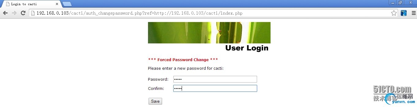

第一下次登录时让你修改默认的用户名和密码,自己设置一个即可。
首次登陆cacti的登陆界面,如下图
至此cacti的安装就完成了,接下来我们来配置cacti监控本地主机的硬件信息

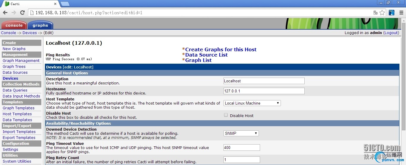

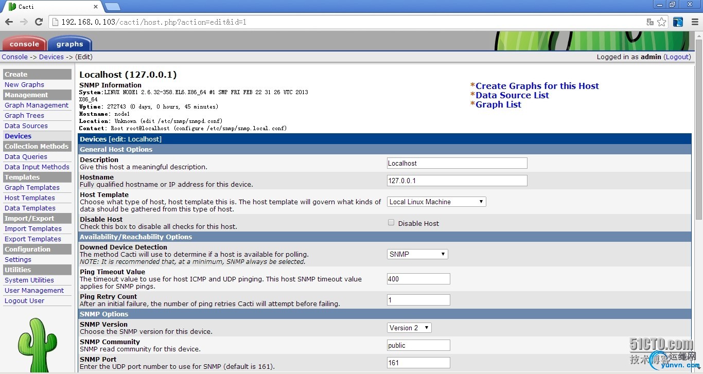

首先我们点击一下“Devices”标签,出下以下界面,大家从图中可以看出,默认的主机就是Localhost
接下来我们点击一下“Localhost”主机,出现以下界面。

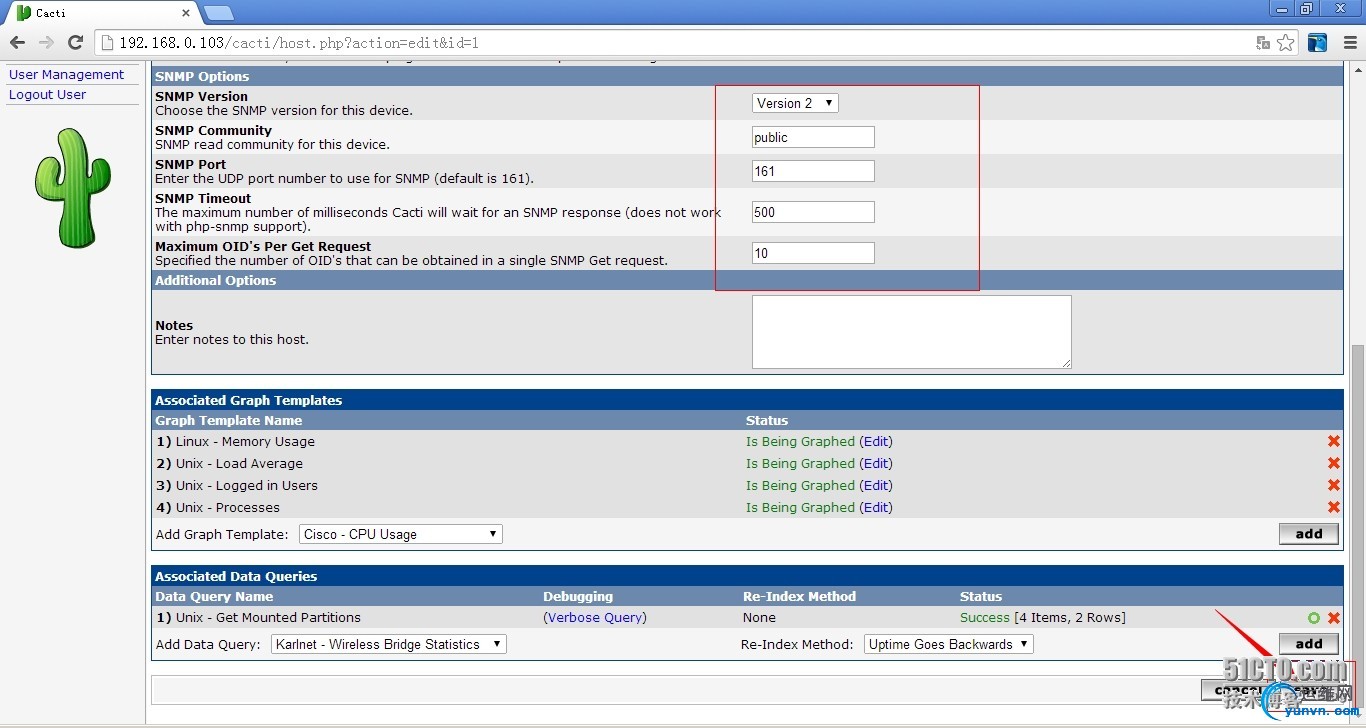

只要选择SNMP版本为“Version2”,点击下面的“Save”即可。效果图如下,
接下来我们选择右上脚的“Create Graphs for this Host”(为这个主机增加监控图形),

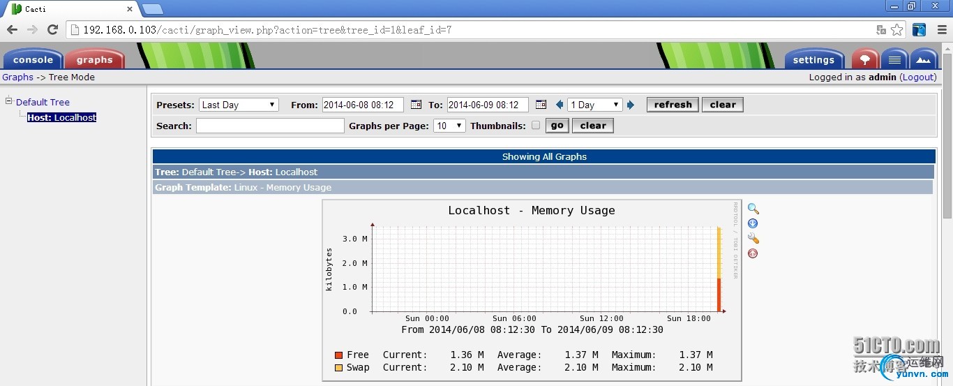

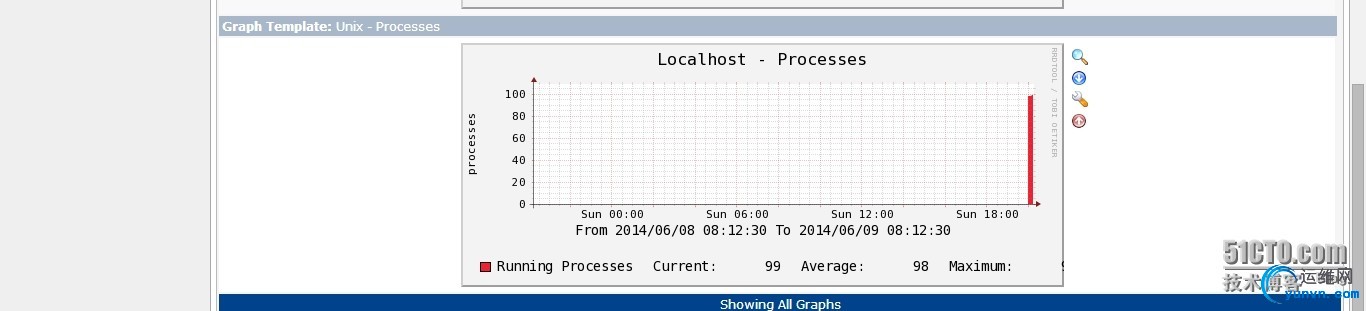

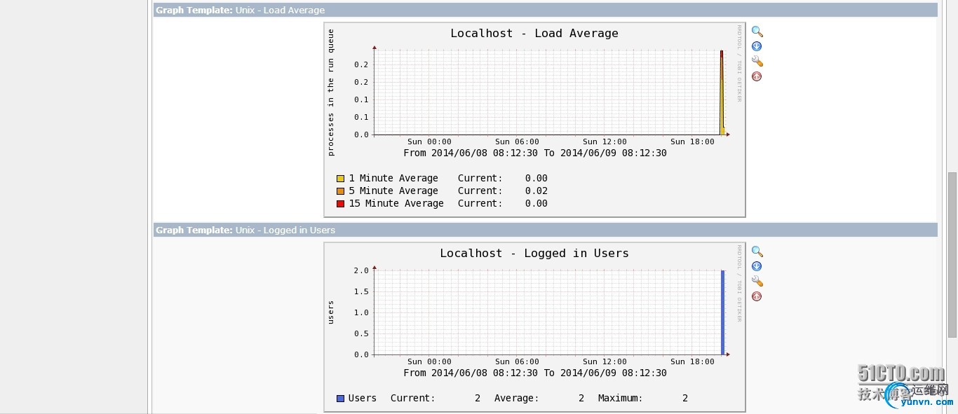

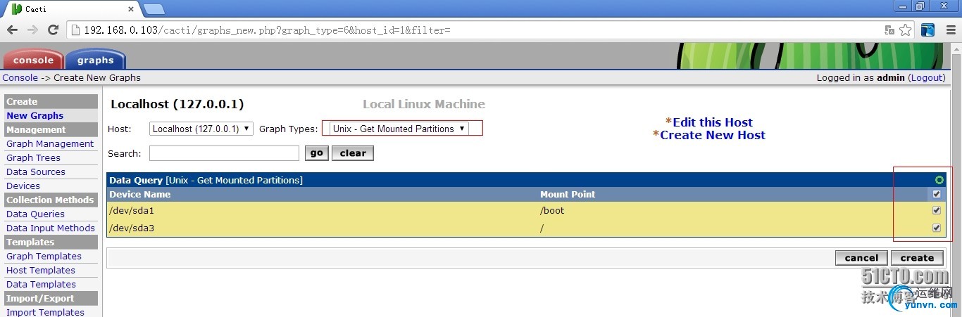

我们选择监控本地主机的磁盘空间,点击“Create”即可。下面我们来点击最上面的“Graph”标签 。如下图
监控本地主机的硬件信息

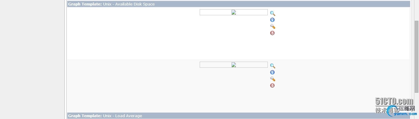

从图中我们可以看到我们新增加的监控磁盘空间的图形还没有出图,我们得等个几分钟才会出现图形,请博友耐心等待。好了,过几分钟就会出现下面的效果图
好了,到这里我们配置Cacti监控localhost就全部完成了。在一下篇博文中我们主要讲解Cacti怎么监控远程主机与Cacti的高级应用。最后,希望大家有所收获吧^_^……
