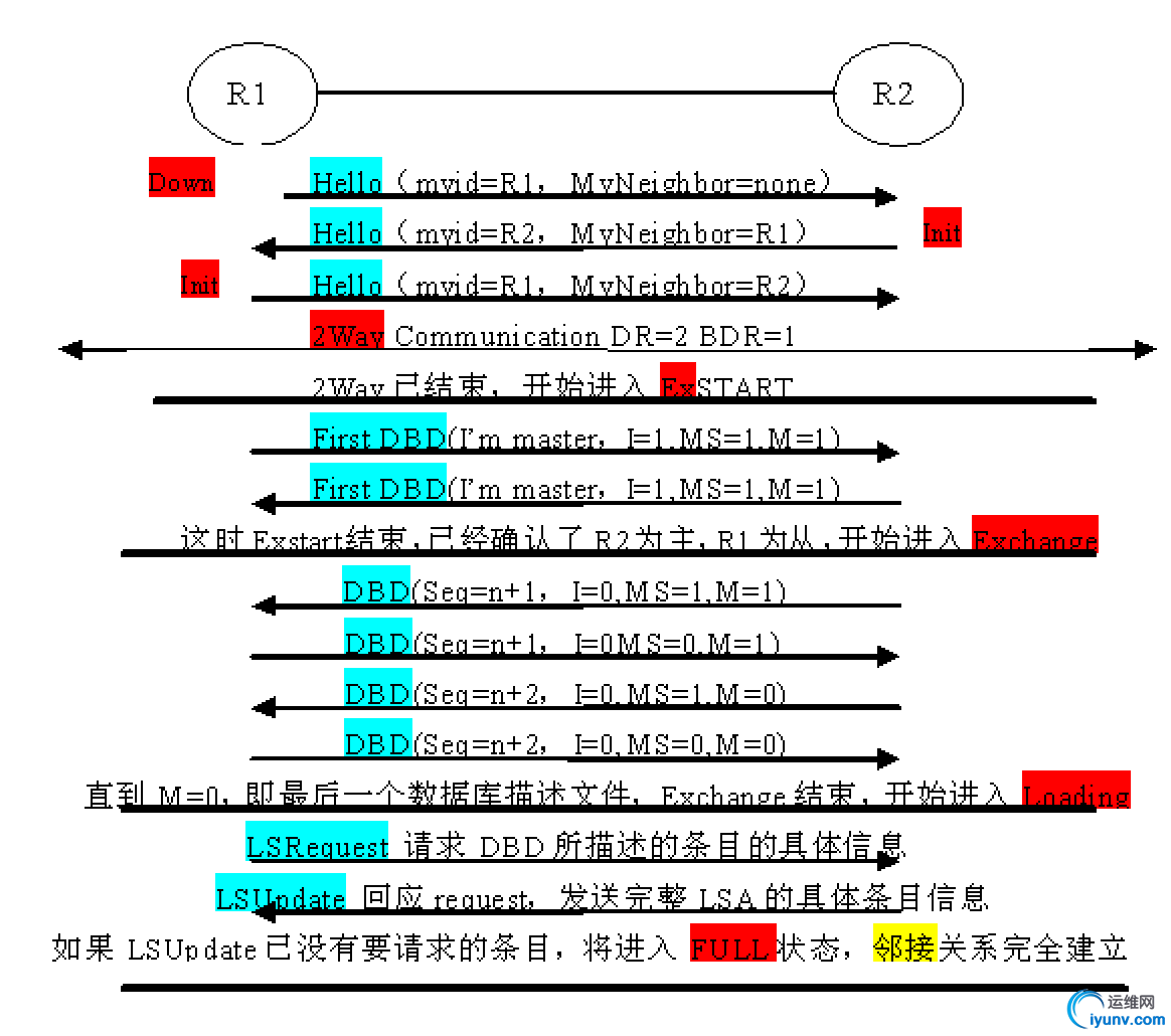

OSPF的同步过程:
DBD包中有一个三位的标志字段(主从关系控制标志):I、M、master/slaver
I(是否第一个包)
M(是否还有后续包)
M/S
0
0
0
分别是0x7,0x2,0x3     具有最高route-id的路由器为主,建邻居时第一个DBD是空的。
[caption id="attachment_193" align="aligncenter" width="1164"] Screen-Shot-2016-05-18-at-11.17.26.jpg OSPF同步过程[/caption]
1. Down状态下路由器发出第一个hello包。当R2收到一个Hello包,并且在这个hello包中看不到自已的ID,则将自已和邻居的关系转到Init状态。Init是一个one way 状态,当R1R2都认识对方后就会进入Two Way状态。
2. Two Way时,将选举DB/BDRMA网络)。进入Two way状态后(即从Exstart开始),表示这两个路由器已经建立了邻居关系了。但最终能不能邻接关系要看最后是不是FULL
3. ExstartExstartfirstDBD, 确认主从关系。双方互相发送第一个DBD报文,选取主从。
4. Exchange Exchange是通过DBD交换LSA的头部信息。
DBD分为firstDBDDBD
firstDBD不携带Lsa头部信息。通过firstDBD确认主从关系。主的作用只是为了控制序列号的同步。Router-ID高的将成为主。
DBD只携带LAS的头部信息,没有携带LAS的具体信息。承载完整LASLASUpdate包。
5.Loading:等待M位为0时,才进入loading
LSRrequest:是不携带LAS头部的,只通过(公告IDLSA L类型,linkID)来请求具体的条目。
LSRUpdate:含有真正LSA完整信息的,用来回应LSRrequest
6.FULL:完成了邻接关系的完整建立。

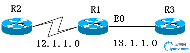

在下列这种情况下5类LSA的forward address也会出现不为0的情况:
[caption id="attachment_194" align="aligncenter" width="756"] Screen-Shot-2016-05-18-at-11.31.30.jpg OSPF forward address[/caption]
1、在R1和R2上运行OSPF
2、在R1上写静态路由,下一跳指向R3
3、和R3相连的接口必须是以太口
4、将R1的E0口也宣告进OSPF
5、R1的E0口不能是passive-interface
6、在R1上将静态路由重分布进OSPF
这时,你会发现R1产生的5类LSA中forward address是R3的接口IP
如果在R1上写默认路由指向R3,然后在R1上使用default-information originate 下发默认路由,这条默认路由LSA的forward address也会变为R3的接口IP。

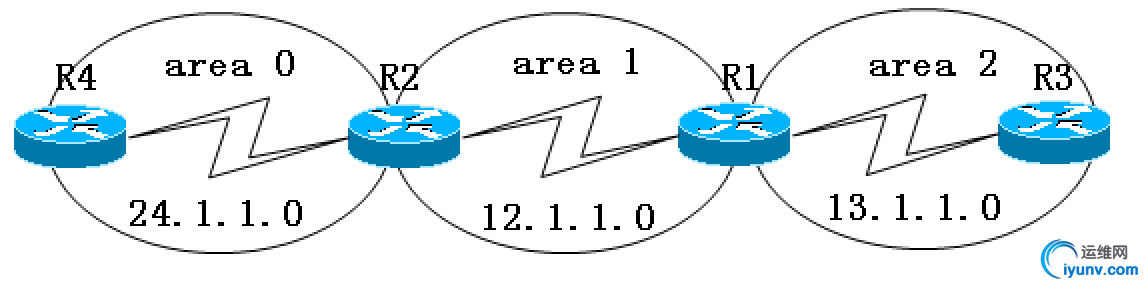

<OSPF区域的连接问题>
如果出现下面这种情况:一个普通区域没有跟area 0区域相连,可使用下面的三种方法来解决。
[caption id="attachment_195" align="aligncenter" width="1144"] Screen-Shot-2016-05-18-at-11.32.25.jpg OSPF Virtual Link[/caption]
1)在ABR上起不同OSPF进程,进行OSPF之间的重分布。
   例如:R1的s0口在area 1中,进程号是10,s1口在area 2中,进程号是20,然后重分布
   Router ospf 10                           router ospf 20
   Redistribute ospf 20 subnets             redistribute ospf 10 subnets
2)tunnel 只要在区域的两个边界上配置
  R1:                               R2:
  Int tunnel 1                      int tunnel 2
    Tunnel source s1                  tunnel source s1
    Tunnel destination 12.1.1.2       tunnel destination 12.1.1.1
    Ip add 100.1.1.1 255.255.255.0    Ip add 100.1.1.2 255.255.255.0
  Router ospf 10                    router ospf 10
  Net 100.1.1.0 0.0.0.255 area 0    net 100.1.1.0 0.0.0.255 area 0
3)虚链路:
  最简单的方法,只需在区域的两台边界路由器上配就可以了
 R1:
  router ospf 110
    area 1 virtual-link 2.2.2.2 (对方Router-ID)
·注意:虚链路只在建邻居时发送hello包,当邻居关系建立后,不再发送hello包。并且LSA是触发更新且不老化的。这个特性被称为DNA(DoNotAge)。
show ip ospf virtual-links

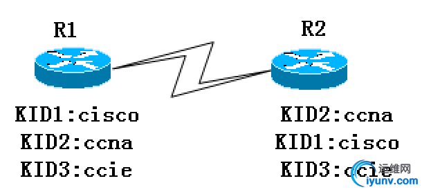

关于做MD5认证时的KEY-ID值:
当链路需要换密码时,为了防止链路抖动,可以使用Key ID来实现平稳过渡。
最后配置的KEYID才是YoungestID,与ID号大小无关,就算clear ip os pro也没用。要求双方youngestID的密钥必须一致。
当起用了最新的KEYID,将新的和老的KEYID都发过去
当最新的youngestKEYID没有被通过认证,则用老的KEYID做匹配。
当最新的youngestKEYID被在对方的列表找到相同的KEYID了,将只发最新的KEYID。而不全发。
youngestIDno掉了,就会选次yongestyongestID
例一:
[caption id="attachment_196" align="aligncenter" width="632"] Screen-Shot-2016-05-18-at-11.37.01.jpg OSPF例一[/caption]
这时R1KID2Youngest KeyID ,R2KID1Youngest KeyID
因为R1key2没有在对方找到对应的KEYIDR1会发key 1key2R2R2收到后KID1验证通过,但KID2验证不通过, R2key1过去,由于双方的KEY1匹配,邻接关系就可以建立起来,一切正常,但R1还是会不停发key1key2R1收到key2一直报错,但不影响正常工作。因为通过key1已经建立关系了。
R2再起了个key 2的“ccie”,双方认识到对方都有key2并且KEY号相同,就不再发key1了,虽然key2的密码不一样没能通过认证没能建立起邻居关系。所以OSPF的密文认证是先比较keyID,再比较密码。它收到对方的keyID先与自己的列表比较有没有一样的KEYID再比较密码。自己有对方的对应的youngestID,将通告对方“我有你相同的KEYID”,对方就不再发整个列表过来,只发youngestID
例二:
[caption id="attachment_197" align="aligncenter" width="610"] Screen-Shot-2016-05-18-at-11.37.56.jpg OSPF例二[/caption]
R1R2相同KID的密码一样。
R1R2KID3no掉后,R1youngestKID2R2yongestKID1;这时候邻接仍然可以建立。因为自己发送的youngestKID在对方都能找到相应KID及正确的密码。
R1发给R2的密码是ccna,R2发给R1的密码是cisco

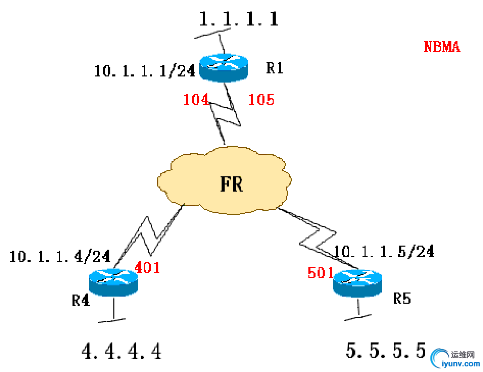

·NON_BROADCAST
  ·FR的物理接口和多点子接口默认是NBMA网络类型
  ·hello时间30S
 ·单播更新
  ·由于是单播更新,必须手动指定邻居(只需一方设置就OK,通常在Hub指Spoke)
  ·3层是NBMA,没有广播,二层也可以不用广播。(FR map后可不加Broadcast去实现伪广播)
  ·要选举DR和BDR
  ·一定要确保HUB端成为DR
  ·需要手工加MAP映射
  改动接口的网络类型:
  R1(config-if)#ip ospf network non-broadcast
 在HUB端(R1)
 R1(config)#router ospf 110
 R1(config-router)#neighbor 10.1.1.4
 R1(config-router)#neighbor 10.1.1.5
 确保HUB成为DR,和Spoke交互路由信息。
 R1(config)#int s0
 R1(config-if)#ip ospf priority 100
 R4/R5(config-if)#ip ospf priority 0  改为0则不参加选举
 手工MAP(Spoke 端的互访)
 R4(config-if)#frame-relay map ip 10.1.1.5 401
 R5(config-if)#frame-relay map ip 10.1.1.4 501
