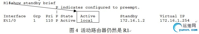

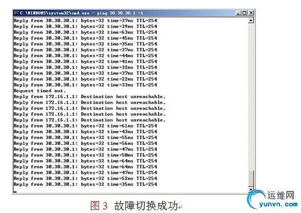

当路由器R1的S2/0和E1/1故障后,如图3所示,故障成功被切换,中间存在几个丢包是因为切换故障的延迟所致,但是HSRP冗余组中的活动路由器还是R1,备份路由器是R2,事实上,HSRP的角色状态并没有改变,而是路由协议来帮助用户完成了故障转移,并非HSRP的功劳。
具体分析如下:

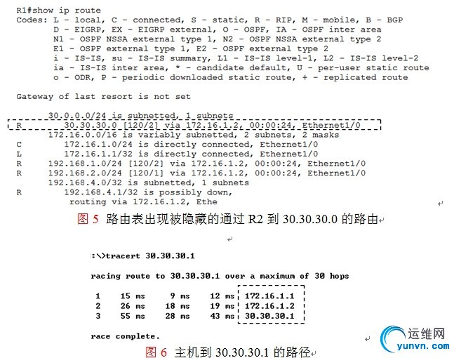

    首先在第一步之后,可以在R1上通过show standby brief查看HSRP的信息,如图4所示,可看出,R1仍然是活动路由器,即便是R1的S2/0和E1/1关闭,但是由于HSRP并没有配置track跟踪接口功能,所以关闭接口的行为不会造成HSRP的角色转换。那么此时的流量是如何被R2接管?那是因为RIP动态路由协议帮助用户网络收敛。
    在R1上通过show ip route指令查看路由表,如图5所示,由于R1的S2/0和E1/1故障,所以通过这两条链路的路由会随故障的发生而收敛,消失在R1的路由表中,此时,具备2跳度量值的哪条路由(通过R2到30.30.30.1)会出现在路由表中,那么R1就可以将主机发来的流量转向投递到R2,然后由R2发送到R3上的30.30.30.1,具体的证据如图6所示,如果用户在主机上跟踪到30.30.30.1的路径,不难看出,主机首先仍然将流量转发给活动路由器R1,然后R1再转发给R2,R2最后转给目标。

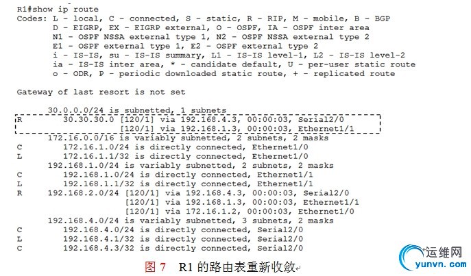

第三步:如果此时不让路由器R1的E1/0接口从R2学30.30.30.0的路由,那么动态路由协议RIP将无法替代HSRP帮助用户去接管故障。先恢复在R1上切断的两个接口,等待RIP再次收敛,还原到如图7所示。

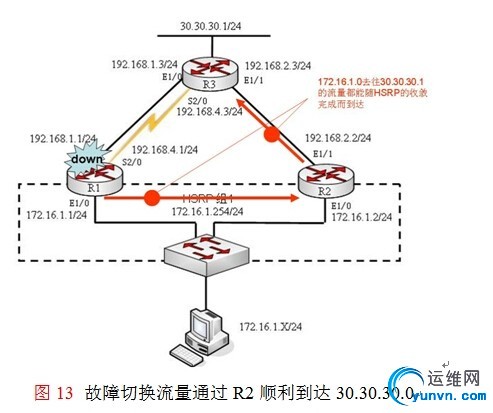

首先来分析当路由器R1的E1/0故障后,由于HSRP的冗余跟踪了该接口所以会立即触发HSRP的故障切换,此时R2会成为HSRP组中的活动路由器,172.16.1.0到30.30.30.0的流量将如图13所示通过R2到达,这是不可质疑的,所以去往30.30.30.0的通信流量很顺利。造成长时间(至少180秒)的收敛的原因主要出现在30.30.30.0返回给172.16.1.0网络的通信过程中。

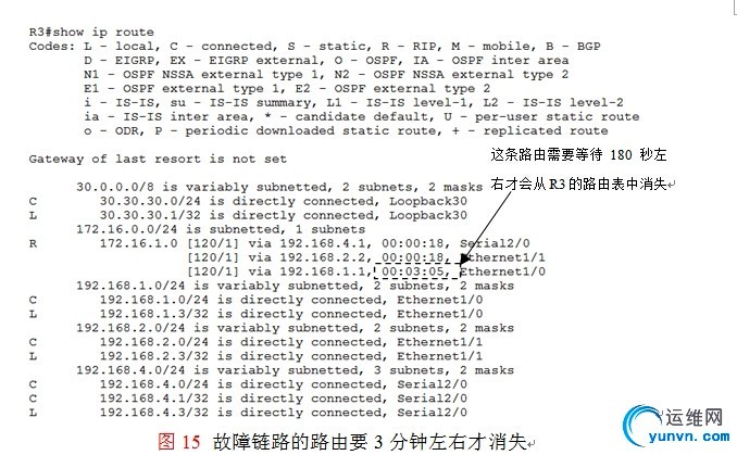

   众所周知的一个事实,RIP的收敛一直都是一件非常令人头痛的问题,特别是非本地直连接口故障后,路由表中的相关记录要守侯invalid(无效定时器)超时,默认情况下180S,这条故障的路由才会从路由表中消失,以该本环境为例,当路由器R1的E1/1接口故障,路由器R3的路由表中“172.16.1.0 255.255.255.0 192.168.1.1”这条路由要等待180秒左右,也就是3分钟才会从表中消失,如图15所示,那么在这3分钟左右整个网络将发生什么样的事件呢?
    如图14所示,30.30.30.0的返回目标172.16.1.0网络的通信流量时,在180秒内将在三条路径上进行负载均衡,已经故障的链路R3的E1/0,因为“172.16.1.0 255.255.255.0192.168.1.1”这条路由没到180秒,还存在于路由表中,所有只要是通过“172.16.1.0255.255.255.0 192.168.1.1”这条路由返回给目标172.16.1.0的数据都会出现丢包,而且时间在三分钟左右,收敛慢。

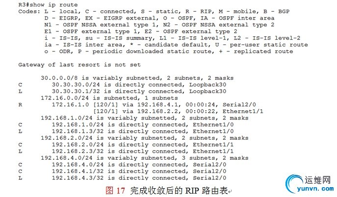

这被R3的ip cef的负载均衡模式所决定,在R3上RIP没有收敛的180秒内, 路由表还维系在如图15所示的状态下,30.30.30.1将仍然使用“172.16.1.0 255.255.255.0192.168.1.1”这条路由来返回流量给172.16.1.0,默认情况下R3的ip cef的负载均衡方式是:如果存在多条路径(本环境中有三条),那么30.30.30.1将根据不同的目标主机来完成负载均衡,为了方便理解,举一实例来说明:如图16所示,当流量从30.30.30.1返回给172.16.1.0网络时,172.16.1.0网络的主机就是目标,那么R3的ip cef决定根据不同的目标主机使用三条路径来完成负载均衡,此时的172.16.1.101、172.16.1.100、172.16.1.102三台主机就是三个不同的目标,如果到目标172.16.1.101使有E1/1返回流量,那么收敛快;如果到目标172.16.1.100使有S2/0返回流量,收敛也快,因为这两条链路都是稳定的不需要RIP作收敛,但是到目标172.16.1.102在180S内就会出现持续的丢包,收敛慢,直到故障路由从R3的路由表中消失,如图17所示,才能顺利完成收敛。当然管理员可以在R3上通过clear iproute *来强制初始化R3的路由表,可以提高收敛的速度,但是这个解决方案过于极端,特别是在工业生产环境中,是不建议这样做的。
