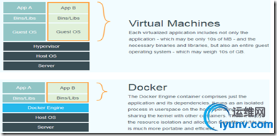

  为啥相似的功能在性能上会有如此巨大的差距呢?看一下他们的设计图,先看VM的:
  下面的图片比较了 Docker 和传统虚拟化方式的不同之处,
  可见容器是在操作系统层面上实现虚拟化,直接复用本地主机的操作系统,而传统方式则是在硬件层面实现。

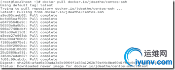

  3)下载 images
  现在我们指定了一个 image , training/sinatra,我们可以使用docker pull 命令来下载它
  下载过程中,会输出获取镜像的每一层信息。
  该命令实际上相当于#docker pull registry.hub.docker.com/ubuntu:12.04 命令,即从注册服
  务器 registry.hub.docker.com 中的ubuntu仓库来下载标记为 12.04 的镜像。
  有时候官方仓库注册服务器下载较慢,可以从其他仓库下载。从其它仓库下载时需要指定完整的仓库注册服务器地址。例如
  #docker pull dl.dockerpool.com:5000/ubuntu:12.04

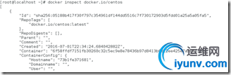

  查看镜像文件docker images
  查看完整信息
  当镜像下载成功后,你可以看到 12 位的 hash 值像 05188b417f30,这是下载完整的镜像的精简 ID,这些短的镜像 ID 是完整镜像 ID 的前 12 个字符--可以使用docker inspect 或者docker images --no-trunc来获得完整的镜像 ID
  或

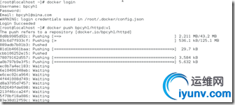

  5)上传镜像
  用户可以通过docker push 命令,把自己创建的镜像上传到仓库中来共享。例如,用户在 Docker Hub 上,完成注册后,可以推送自己的镜像到仓库中。
  这里有两种访问可以创建和注册一个 Docker Hub 账户:
  1.通过网站,(https://hub.docker.com
  2.通过命令行
  你可以通过使用命令行输入 docker login 命令来创建一个 Docker Hub 账号
  #docker login
  邮箱确认
  一旦你填写完毕表格,请查看你的电子邮件,通过点击欢迎信息中的链接来激活您的账户。
  基本思路:
  首先注册docker的账户,然后使用docker login登录。
使用docker push可以将自己的镜像上传上去了
  如果有其他的仓库,例如:
  # docker push docker.sina.com.cn:5000/commit
