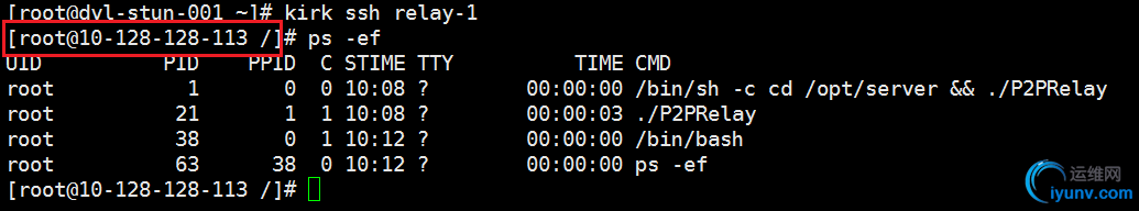

如果这个时候想进入到relay-1这个容器里面看一下,就使用#kirk ssh relay-1这个命令:
       这里发现hostname发生了变化,变成的10-128-128-113恰巧就是relay-1对应的那个container编码,在容器里这个P2PRelay已经完全启动了。

  启动服务之后,我们登陆到容器relay-1,容器就相当于是一个虚拟机,那么在这个小虚拟机里是可以查看进程的,使用#ps –ef一下可以查看进程,而且还可检查一下端口以及看一下其他的服务:
     由于这台P2P只是试验,所以bind count和angets num都是零,但是依旧可以看出服务和端口已经是正确的了。
