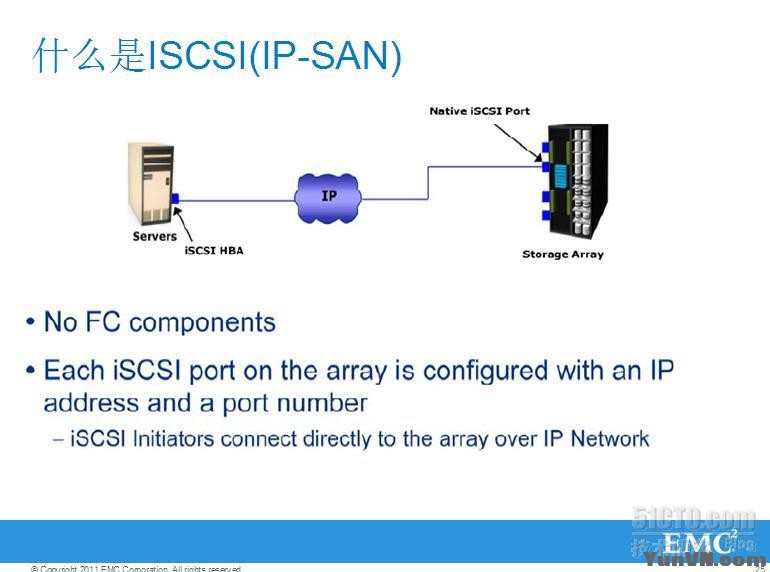

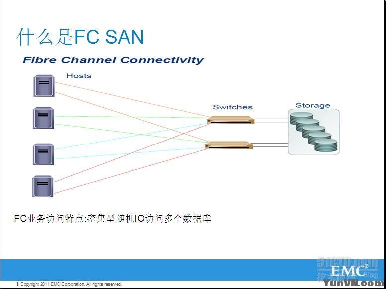

SAN是通过光纤交换机构成的一个网络存储系统,需要各厂商自已定义的通讯讯标准,连接时服务器必须安装光纤卡(HBA卡)或者ISCSI卡,方可访问网络资源。一般用于中央存储较为集中的地方。
注:FC属于HBA的一种,HBA是HOST BUS ADAPTER-主机总线适配器,FC是Fibre Channel-光纤通道,通常有FC-HBA和iSCSI HBA较多。
SAN技术因光纤交换技术不通用,且每台服务器需安装相应文件读取软件,使用不便,安装什么软件完全由存储产品的产家来定。

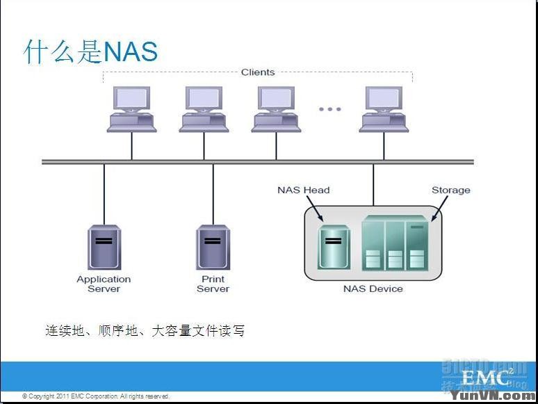

NAS是通过普通的网络交换机访问存储系统,(请特别注意,不需要光纤交换机,普通的局域网交换机即可),为什么要这样呢?
我的理解:
在ISCSI技术出现以前,要访问存储的数据,每台服务器需安装相应文件读取软件,使用不便,而我的如果有500个用户要访问存储的数据,则每个客户端都安装相应的软件,实施是否太麻烦,也不能充分利用现有的局域网。

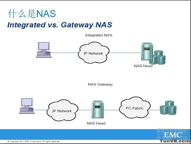

这时就出现了一种NAS网关的设备,NAS网关一端接局域网的交换机,另一端接光纤交换机。局域网的客户端可以通过IP地址访问NAS网关,NAS网关将光纤交换机连接的存储空间转回给客户端。
NAS网关与MAS存储的区别,NAS存储可以本身配置存储,即有两种功能,又是网关又是存储。这时你可以不购买单独的存储,费用相对较低。
通俗来讲:NAS可以是一个独立的存储系统,比如NAS直接加独立的存储,我们就称为NAS存储系统

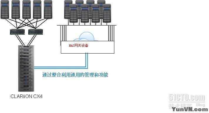

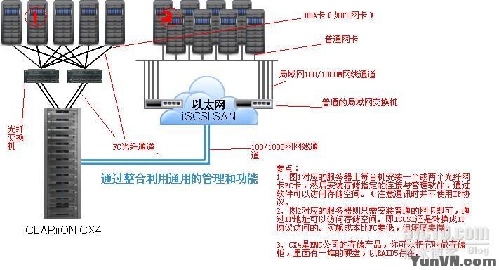

我们稍改一下上面的画,可以按以下理解,左边是光纤网络,右边是局域网络,注意此图的NAS假设不带存储,仅是网关作用。
总结:SAN和NAS并不是相互冲突的,是可以共存于一个系统网络中的,但NAS通过一个公共的接口实现空间的管理和资源共享,SAN仅仅是为服务器存储数据提供一个专门的快速后方通道:加几幅EMC官方的图来加深下理解:
