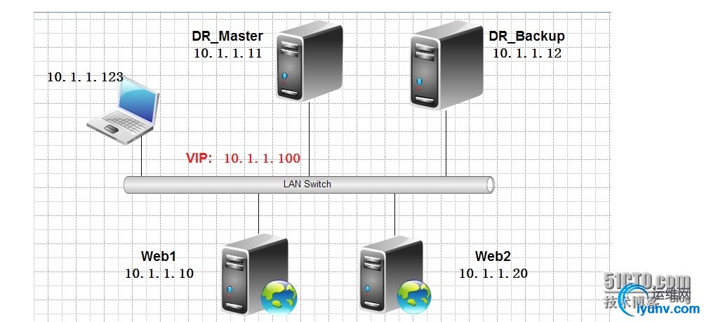

一、简易拓扑如下:
二、配置的简单说明:

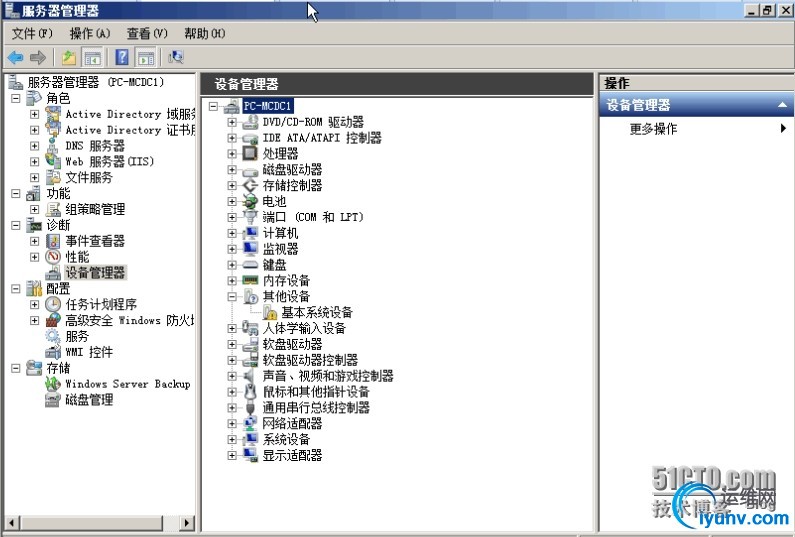

   b、weindows系统作为Real Server, 分别以windows server 2003 和 2008R2 说明
   针对windows系统我们首相要做的就是添加一个loopback网卡,用它来配置我们的VIP。
   简单描述在windows OS中,添加loopback网卡的过程:
   2003中:控制面板->添加硬件
  2008中:见下图,选中设备管理器中的主机右键选择“添加新硬件”

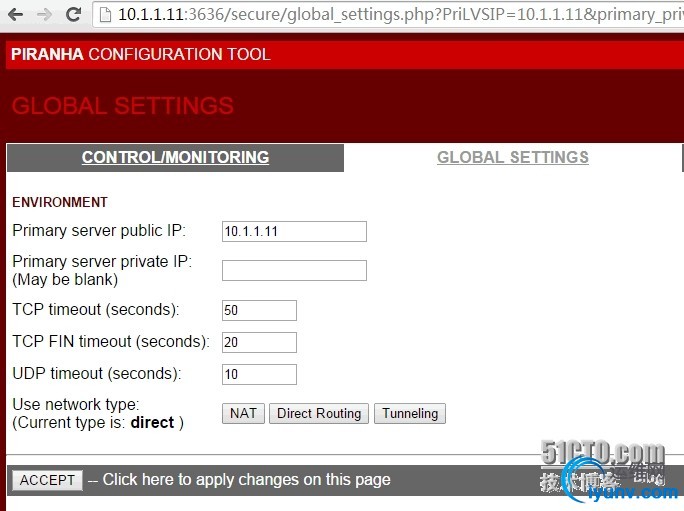

四、简单说明piranha和keepalived的配置过程。
1、piranha 图形配置截图:
   全局设置:

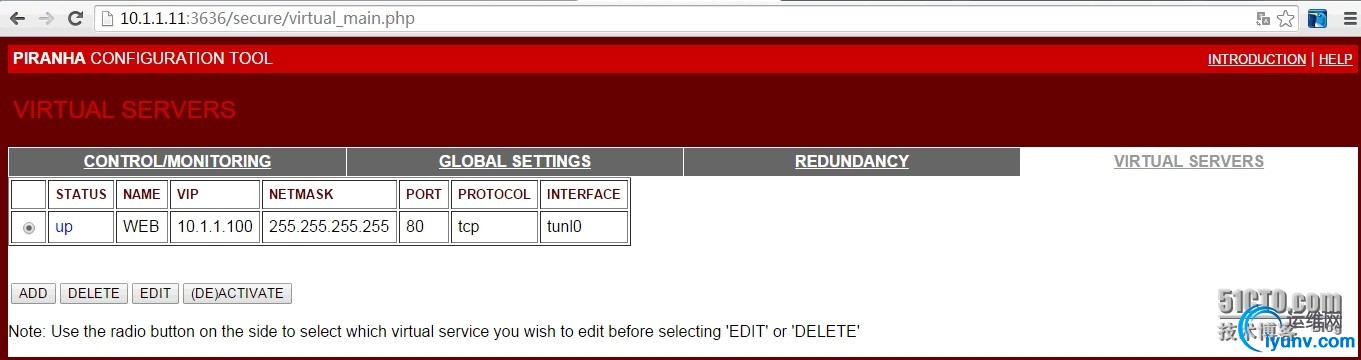

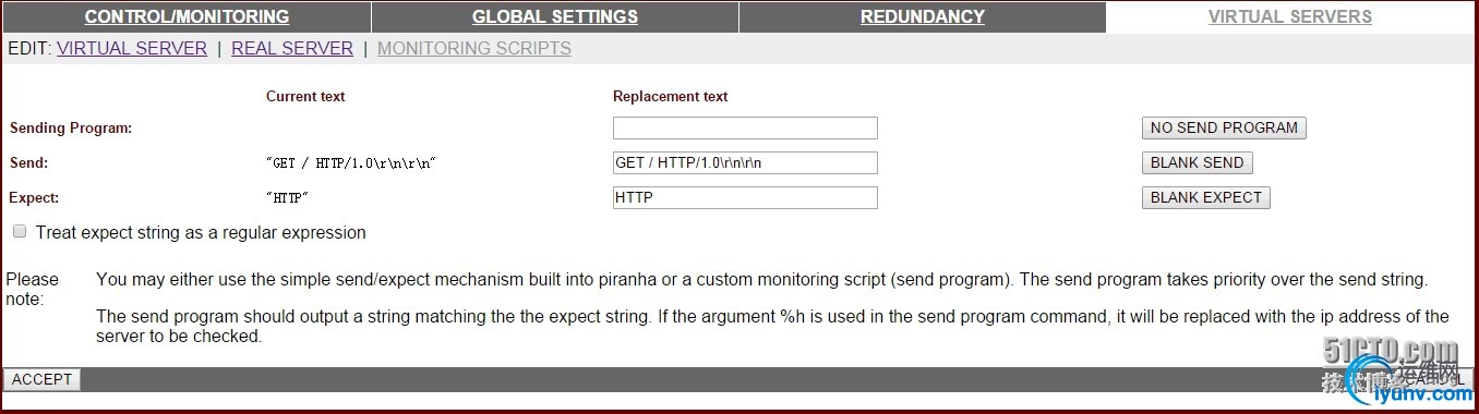

虚拟服务器的配置

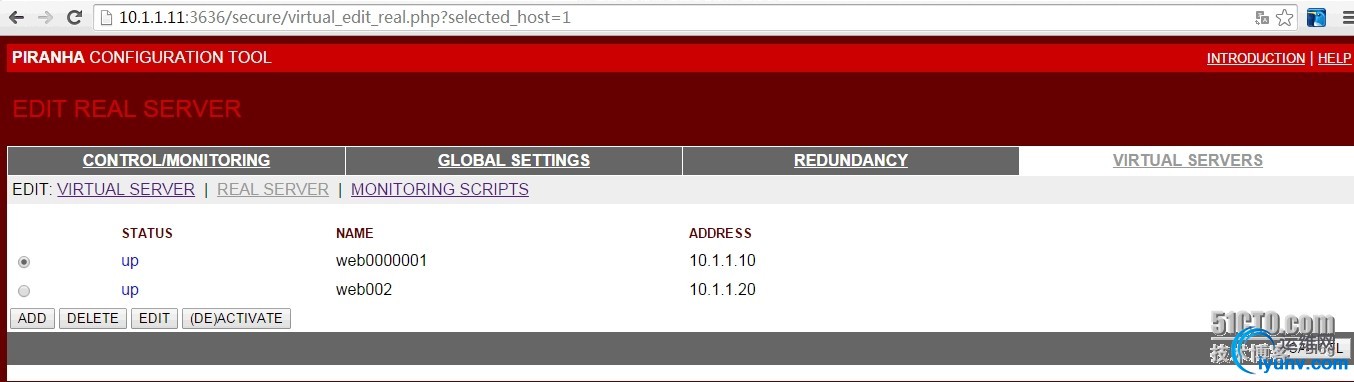

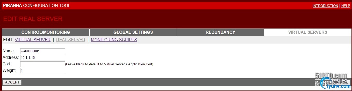

添加Real Server
其中一台Real Server的配置
Director对Real Server的健康状态检查

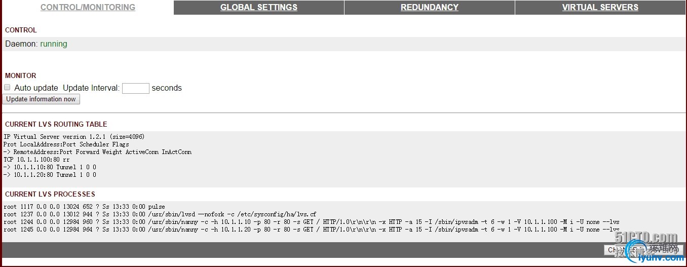

在Director开启pulse服务器之后,可以在此页面进行监控

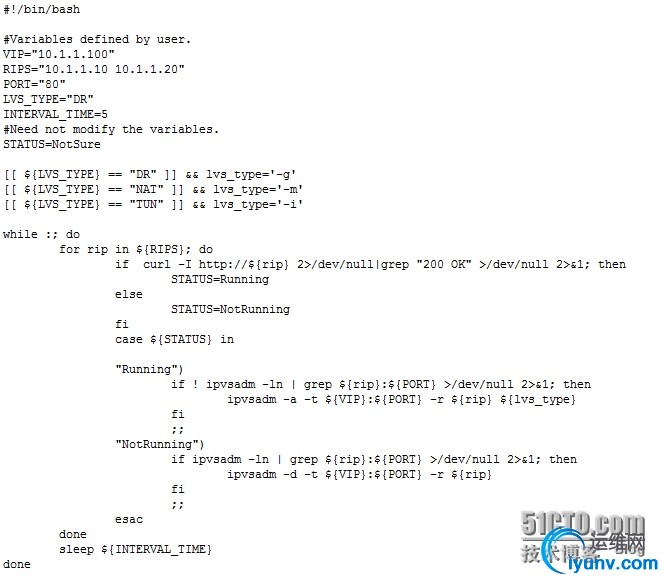

     测试后,piranha的Director HA和 对Real Server的健康状态检测都没有问题; 在使用keepalived时, Director HA没有问题,但对Real Server的健康状态检查不能生效(当一台Web Server 宕机之后,其不能再 RS 列表中将其删除),于是写了一个简单小脚本来实现,可以让其在开启启动后自动在后台运行,脚本内容如下:
