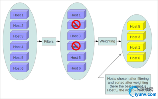

Nova scheduler
  Nova scheduler模块在openstack中的作用就是决策虚拟机创建在那个主机(计算节点)上
决策一个虚拟机应该调度到那个物理节点,需要分两个步骤:
1、过滤(Fliter)
2、计算权值(Weight)
提示:我们经常会出现找不到有效的主机?为什么?
 因为nova scheduler认为没有资源创建虚拟机,即使你有100G内存,如果nova scheduler认为你没有资格照样无法进行创建。scheduler作用就是决策虚拟机创建在那个主机上
经过主机过滤后,需要对主机进行权值的计算,根据策略选择相应的某一台主机(对于每一个要创建的虚拟机而言)

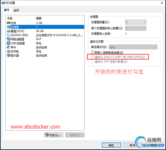

 我们在架构中想构建几个虚拟机就要看计算节点的配置,虚拟化工具我们只能使用VMware,因为VMware支持嵌套虚拟化,其他的虚拟化软件不支持
我们nova计算节点IP是192.168.56.12
需要开启虚拟化技术
因为需要使用kvm来创建虚拟机,所以我们需要开启虚拟化。如果是服务器需要在bios上开启
